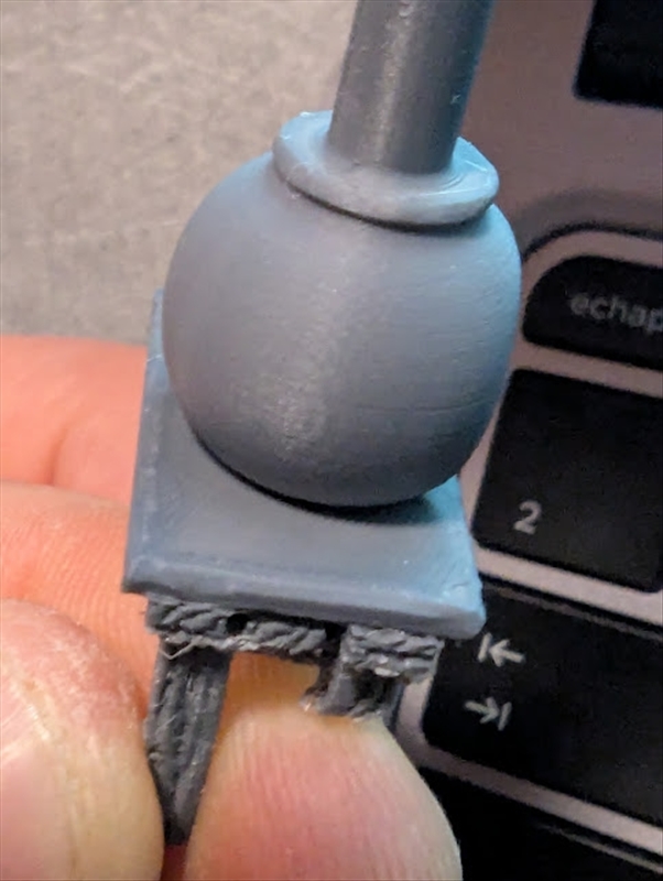

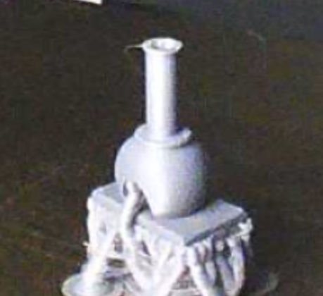

Hello!
J'ai une P1S en buse 0.2 avec du filament Jayo PLA.
J'ai lancé une impression en 0.06, c'est pas mal mais y'a un peu de stringing et je pense que le réglage par defaut pèche un peu.
J'y connais pas grand chose en réglage donc si quelqu'un a déjà eu l'occasion d'être dans cette situation en 0.2, si il peut me donner ses settings ou voir le/les trucs à modifier en priorité.. Merci!
C'est pour faire des figurines et autre truc de ce genre.
(Les pieds se sont cassés à cause de trop de support trop proche je suppose.)
https://rehost.diberie.com/Picture/Get/f/444820
https://rehost.diberie.com/Picture/Get/r/444819
