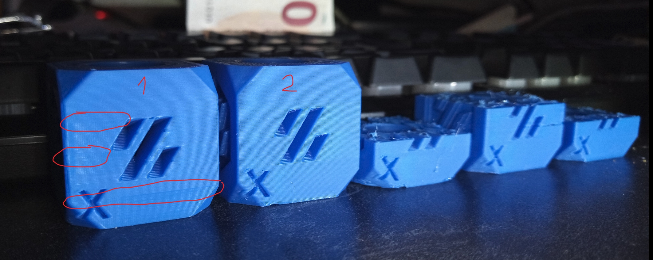

Retour sur mon soucis de clog, en re-créant tout mon profil cura from scratch j'avais pas fait gaffe le retractation était à 7mm !
J'ai mis 0.7 ça sera certainement mieux.
Avec plaisir.  :jap: La prochaine fois j'essaierai de trouver du temps pour effectuer des tests et énoncer des sources vérifiables parce que c'est vrai que la source "crois-moi" ce n'est pas terrible.
Pour la rétraction Pekbull avait cité ça comme possibilité, il avait vu juste. 7mm c'est sur que ça fait un peu beaucoup là. :lol: ça va arranger bien des choses du coup... Retiens-nous au jus si ça claque encore et combien tu arrives à obtenir en max. :bounce:
Ca ne change rien pour l'extrusion à vide.
Mais au moins mon cube voron s'imprime en 22minutes à 350mm/s sans que la buse ne se bouche :lol:
Le cube 1 c'est ~35 minutes avec le profil kingroon qui fait de la merde avec les vitesses.
Le 2 c'est mon profil from scratch.
les autres c'est les loupé de quand j'ai bloqué la buse.
https://media.discordapp.net/attachments/1102833871688568872/1233158065860382840/image.png?ex=662c1371&is=662ac1f1&hm=6fdc190e4f0957585eb8cdeb8fd9d4ace3b7ae2a4e31ecf2ed0d6881dba0f970&=&format=webp&quality=lossless&width=338&height=350
https://rehost.diberie.com/Picture/Get/r/271912
Message édité par crazytiti le 26-04-2024 à 19:59:33

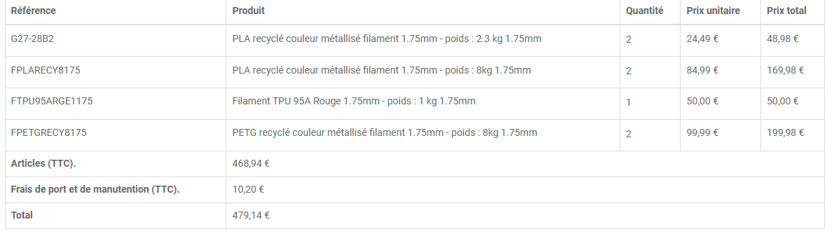

creality: 2 ender 3, 2 cr10, 1 sla cr-000000 chez plus quoi
prusa: 1 mini et une mk3 pour la gloire
bambu:  X1C,  A1m j'attends le waf pour la 3eme
dagoma: nan je passe
j'en ai d'autre qui traine:
zortrax m200
2 witbox v1
1 cr10 style d'une autre marque a nue
longer lk4 pro
leapfrog Creatr hs v2 (qui porte bien son nom) en guise de poubelle
et une autre sla mais j'ai plus le nom...
voron 350 en pièce et le Tronklou doit m'en ramener 2 autres encore  :sweat:  (voron 350 et une creality k1)
tout ce beau monde n'est plus d'origine, elles ont juste le nom  :D tout est sous klipper et tout est modifié. y a la cr10 de Gg67500 dans le lot d'ailleurs  :lol:
en filament je compte plus.... en recyclé arianeplast je dois être à 48kg, le reste on doit atteindre la 100eine de kilo dépassé depuis le temps et là j'attends ma prochaine commande chez arianeplast:
https://img.super-h.fr/images/2024/04/27/ab0e05414410aafc550cd4567c17ff2b.png
