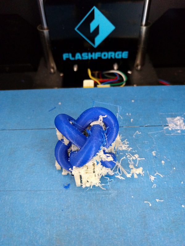

En parlant du PVA, voila un exemple: un gros bordel le résultat et autant de surfaces a polir honnêtement.
http://reho.st/preview/self/75e88d90f68c520d7c8477192770b1c7bae96bdd.jpg
