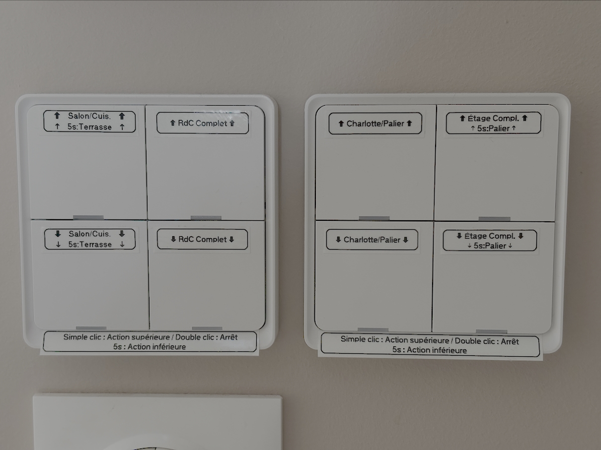

D'ailleurs pour mes histoires de volets roulants à changer, j'ai une contrainte supplémentaire, un bouton pour les gouverner tous (enfin les 3), au même endroit que tous les autres boutons des autres volets (où y'a un peu de Velux, un peu de X3D, un peu de Bubendorff et le fameux vieux Bubendorff tout pourri en CPL).  Un truc qui fonctionne tout le temps même si mon serveur HA est en rade, ou que j'ai plus de réseau ou que sais-je.
Ça élimine un peu les trucs zigbee non ?

Pour moi la domotique c’est un ajout de confort via les automatisations/programmation/etc…
Mais si elle plante il faut qu’on puisse utiliser les interrupteurs d’origine.
Car HA finira forcément par planter un jour à cause d’une maj ou autre souci matériel .
Perso j’ai des interrupteurs zigbee 4 boutons pour commander les volets roulants.
Les deux de gauche pour la montée/descente d’un groupe de volet créé dans HA, les deux autres de droites pour un autre groupe.
J’ai deux de ces interrupteurs dans mon couloir au rdc et un autre à l’étage.
Voilà ceux du rdc :
https://rehost.diberie.com/Picture/Get/r/429558
Message édité par MilesTEG1 le 01-09-2025 à 15:42:05
