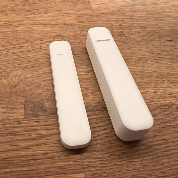

Pour ça je pense sincèrement que le IKEA reste le plus petit possible :
https://rehost.diberie.com/Picture/Get/t/341742
En photo comme ça l'échelle est pas forcément intuitive, mais en gros :
côté "récepteur" : ça fait la longueur de 2 piles AA, l'épaisseur d'une pile AA et la largeur d'une pile AA (c'est alimenté par une pile AAA)
côté "émetteur" : c'est une plaque qui fait la même longueur et la même largeur, sur 3 mm d'épaisseur.
C'est pour ça que je n'ai pas retenu la solution SONOFF d'ailleurs, bien plus encombrante :(

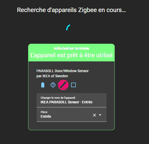

EDIT : SNoof, Naglefourbe, je vous aime !
https://rehost.diberie.com/Picture/Get/t/341868
J'ai suivi le "tuto" sur mes 2 autres PARASOLL (4 clics pour appairer, puis clic toutes les quelques secondes pour les maintenir éveillés), et bingo !
La config a fonctionné, et j'ai bien les évènements qui se déclenchent !
Merci beaucoup !
Je vous dois un coca un de ces jours :jap:
Message édité par DiB91 le 13-01-2025 à 21:03:35

n°459543
Poly
Posté le 13-01-2025 à 21:24:16  profilanswer
Poly a écrit :
Les Tuya sont très bien pour cet usage. 2*AAA.
DiB91 a écrit :
Je vais me renseigner, merci :jap:
https://s.click.aliexpress.com/e/_olXihS5
Plus courts, plus larges que les Ikea car utilisent 2 accus au lieu d'1 seul (durée avant recharge potentiellement plus longue), moins chers.

DiB91 a écrit :
Ptin j'essaie tout de suite !! :love:
Merci beaucoup !
Cool ! Content pour toi ! Coca sans sucre pour moi :)
C'est très fréquent pour les appareils ZigBee sur batterie. C'est pour économiser de la batterie qu'ils se mettent en veille si vite !
Les capteurs de température aqara ronds font pareil d'ailleurs.
