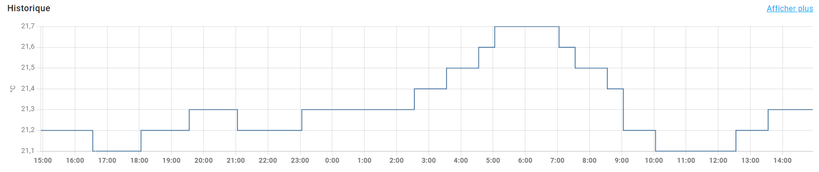

Shaad a écrit :
Oui. J'ai 2 ou 3 Tuya qui marchent bien.
Un exemple de Tuya sur 24H :
http://www.image-heberg.fr/files/1 [...] 314320.png
Mais la grosse majorité chez moi, ce sont des Aqara convertis avec des berceaux pour piles AA. Si je devais acheter de nouveaux modules aujourd'hui je prendrais directement des Tuya je pense.
Curieux de voir la conversion, t'as fait ça avec quoi ? J'ai des Aqara aussi, mais les piles cr2032 là j'en peux plus...
