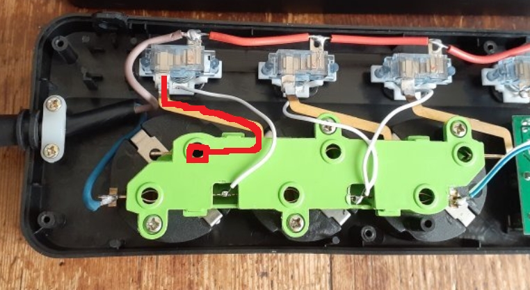

nononath1 a écrit :
merci de migrer ton bidouillage dans le bon topik :D
Extérieurement, c'est très propre.  :D
MossieurPropre a écrit :
Mais c’était pas plus simple de juste acheter un chargeur avec la bonne fiche ? Ça doit pas coûter plus de 20 balles, ça vaut largement le prix de la sécurité, non ?
Toi, tu n'as pas lu attentivement le texte au fur et à mesure que tu regardais les zolies images  :o
Le pourquoi du comment est expliqué  :jap:
sub6tem a écrit :
Les petits fils blancs ne sont pas juste là pour alimenter un témoin sur chaque inter ?
C'est ce que j'ai pensé de prime abord, mais il n'y a aucun témoin d'aucune sorte.
De fait, le seul moyen de savoir si une prise est active, c'est encore de brancher quelque chose dessus.
Anyway, hier soir j'ai cogité un peu : ce truc ne me plait absolument pas.
- Prochainement, recablage avec du fil de bon diamètre en virant les inters qui ne m'inspirent absolument pas confiance.
- Ajout de la terre sur les 3 prises, en espérant qu'un bon drémailaje permettra d'arriver sur une matière soudable.
Et encore une fois : pour le moment, on ne branche que des malinphones dessus. Je n'ai pas confiance pour brancher quelque chose qui tire beaucoup de watts.  :jap:
Je ne sais pas à quoi servent ces fils blancs, mais en tout cas pas à passer la puissance.
Ta phase passe par les lamelles métalliques (rouges):
https://rehost.diberie.com/Picture/Get/f/309858

Aline BOQS
Alsacobéquois.
Posté le 27-08-2024 à 19:39:45  profilanswer
:heink:
Bord3l, mais je deviens débile avec l'âge  :lol:
Tu as raison, j'ai regardé le truc complètement de travers  :sweat:
Dès que je virerai les inters, je ferai un peu de reverse-engineering, peut-être pourrais-je comprendre à quoi servent ces fils blancs.
Ah...y'a peut-être des néons dans les inters, mais il ne seraient calibrés que pour du 220 et pas du 110 peut-être...?
J'ai bien regardé, rien ne s'allume au branchement/allumage.
n°448671
babble
RTFFP !
Posté le 28-08-2024 à 02:55:04  profilanswer
Des néons, aucune chance.
Par contre des petits voyants LED ou autre à l'ntérieur des boutons, c'est très possible :jap:

Modérateur
Posté le 28-08-2024 à 07:39:13  profilanswer
Le truc n'inspire absolument pas confiance, mais quand même fait pas exagérer, 2500W dans des fils fins comme ça, ça fumerait instantanément, à moins que le truc soit une prototype top secret de supraconducteur à température ambiante.
L'art de concevoir du matériel de merde c'est qu'il reste vendable et utilisable quand même, 3 secondes de durée de vie c'est un peu trop court :d.
Tout ça a l'air relié a un neutre commun (qui peut évidemment se transformer magiquement en phase si la prise murale est inversée) donc ça sent quand même très fort le témoin.

Aline BOQS
Alsacobéquois.
Posté le 28-08-2024 à 09:21:56  profilanswer
Non mais ce sera plus inspirant côté confiance une fois que j'aurai cablé la terre sur les 3 prises.
Si ce sont des témoins lumineux (leds ou néons ou sémaphores  :D ), on peut considérer que c'est normal qu'aucun ne s'allume
si le bazar est connecté en 110/60 et non en 220/50 ?
Réflexion personnelle : vu que c'est au standard européen, les ingés qui ont conçu ça n'ont pas pensé qu'un animal
comme moi tenterait une modif pour prises US.  :D
Je trouve que ça se tient. Non ?
PS : je n'ai pas de 220 à dispo pour tester, à part les prises dédiées de la cuisinière et autre laveuse/sécheuse.
Mais de toute manière, je vais dégager les boutons, donc la question ne se pose plus.

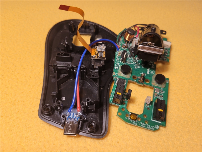

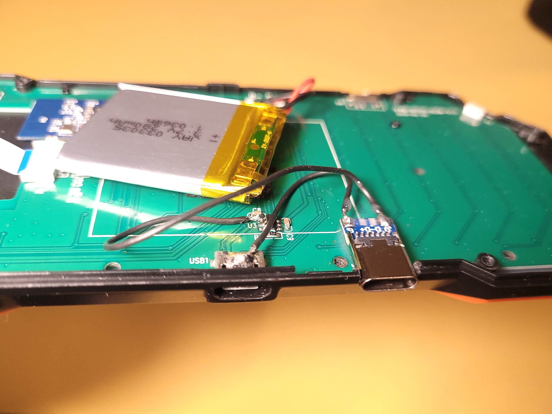

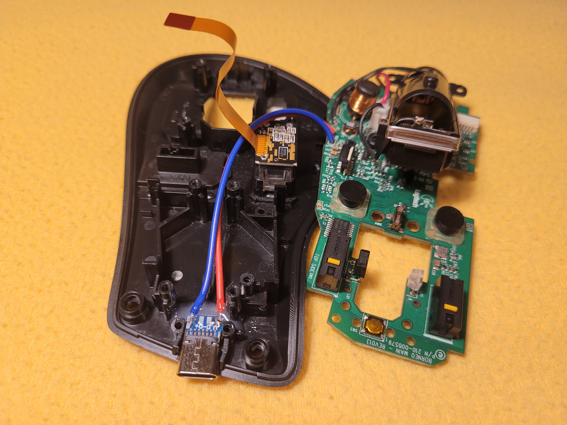

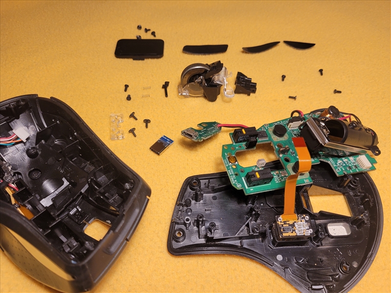

Puisque sur la page précédente on a une conversion USB-c, je partage les miennes :o
Ma Logitech Performance MX que j'avais achetée d'occasion il y a 15 ans, je lui ai fait un petit rajeunissement :
changement des deux switchs qui ne faisaient plus que des doubles clics, remplacement de la prise micro usb par une prise usb-c, nouveaux pads, bon nettoyage de la molette débrayable, et finalement nouvelle batterie :
https://rehost.diberie.com/Picture/Get/r/320847
Un peu de colle epoxy pour tout bien maintenir en place :

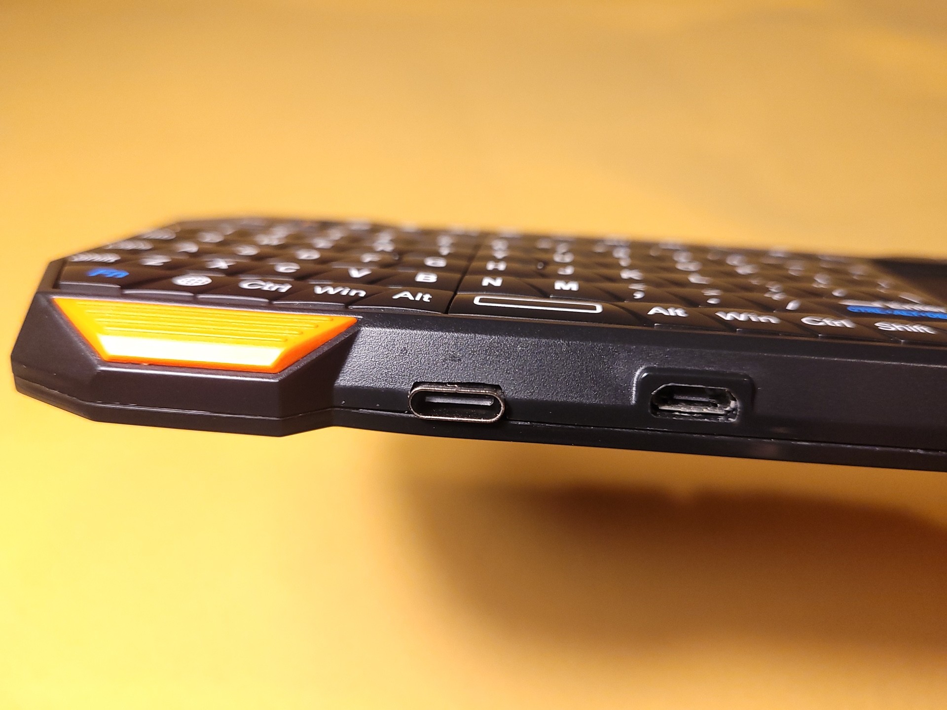

Un mini clavier sans fil, ici la prise était soudée sur le PCB avec des pattes vraiment minuscules alors je me suis branché un peu plus loin sur un composant :
https://rehost.diberie.com/Picture/Get/r/320849
https://rehost.diberie.com/Picture/Get/r/320850
Faudra que je fasse ma 3DS moi aussi :o

Pas mal du tout.
Question : l'usb-c est toujours réversible ou faut faire attention au sens de connection ?

Lord deep
Posté le 12-10-2024 à 21:44:49  profilanswer
Oui, l'USB-C est toujours réversible, c'est défini par la norme :jap:

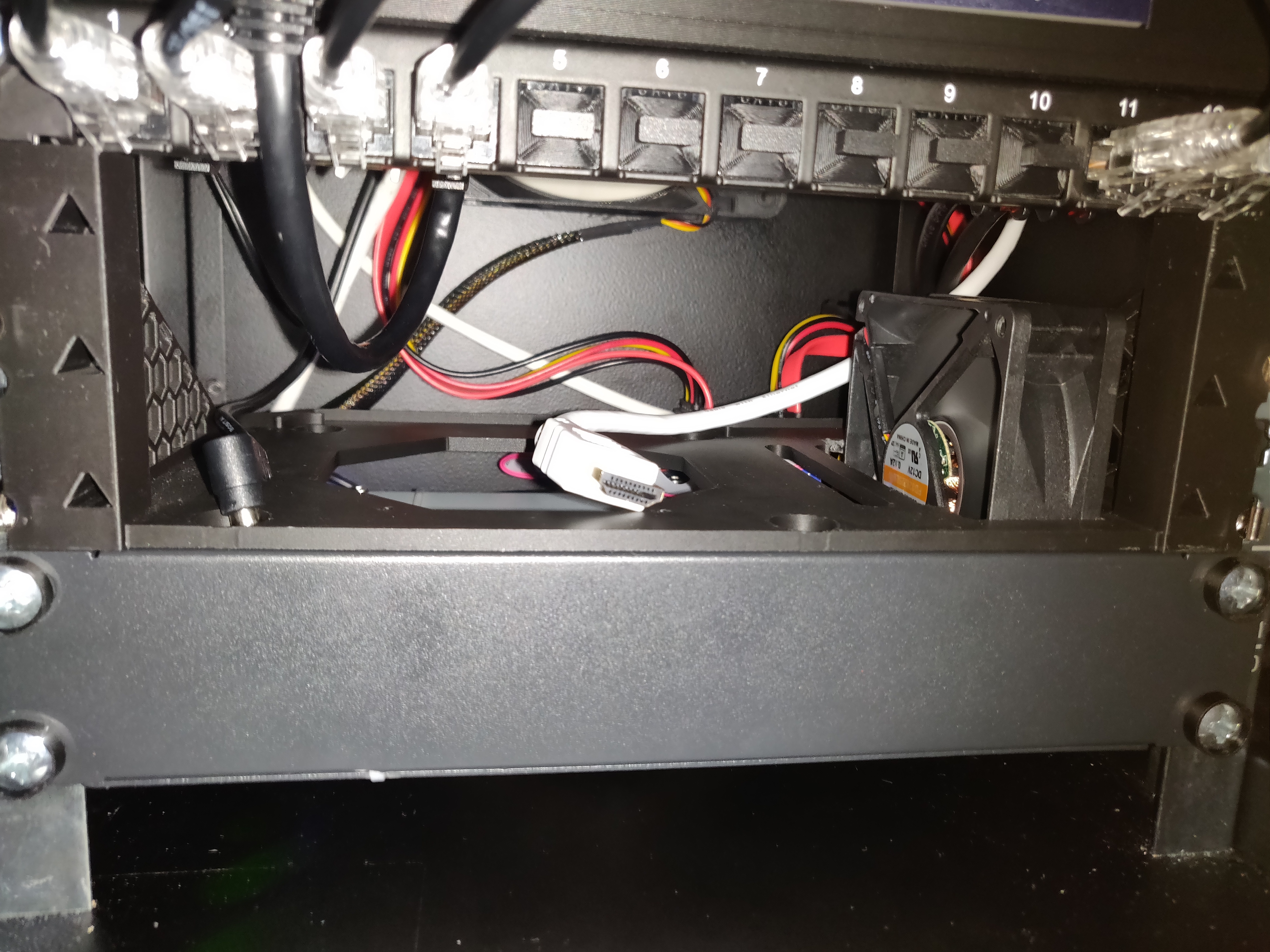

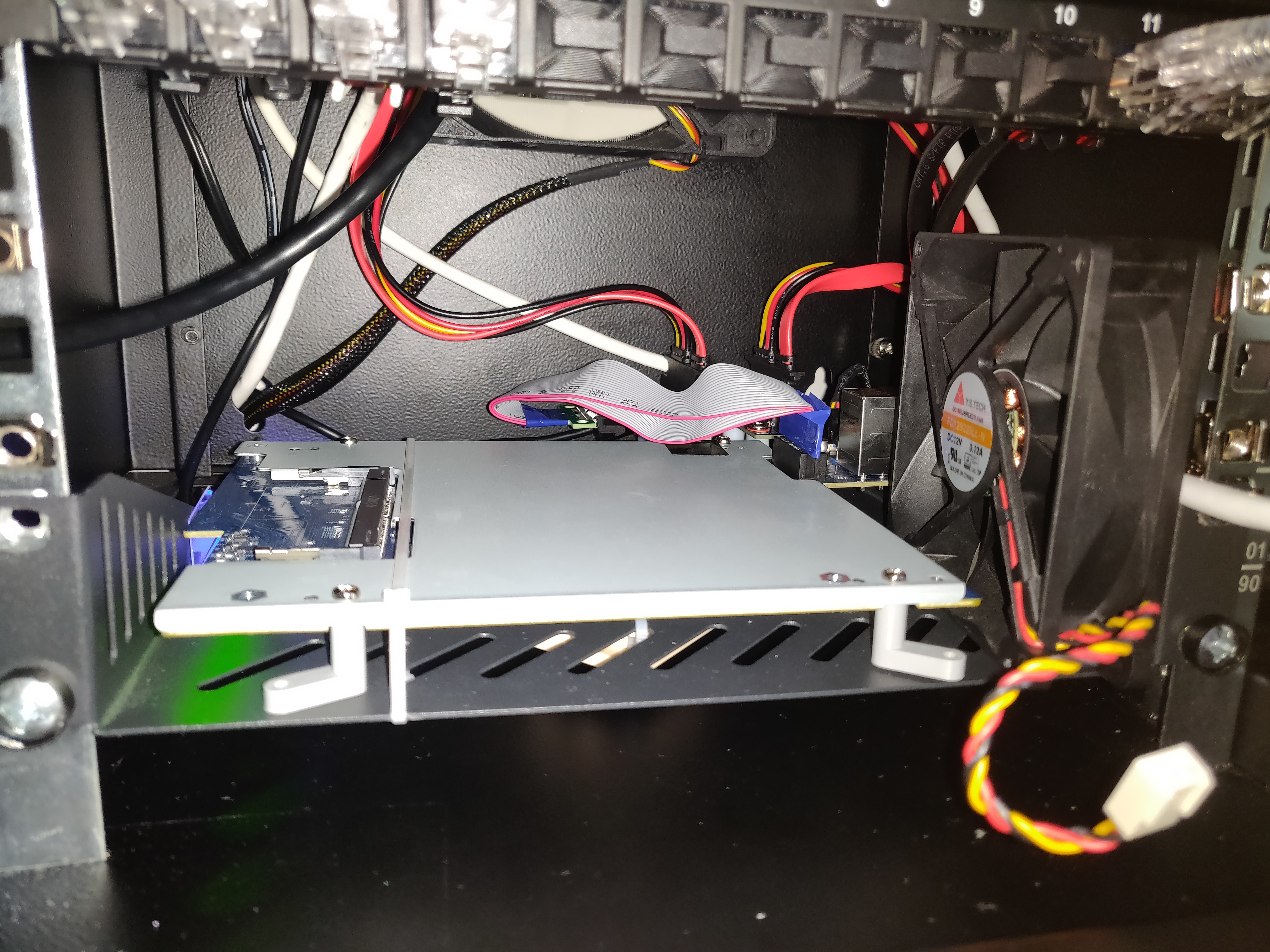

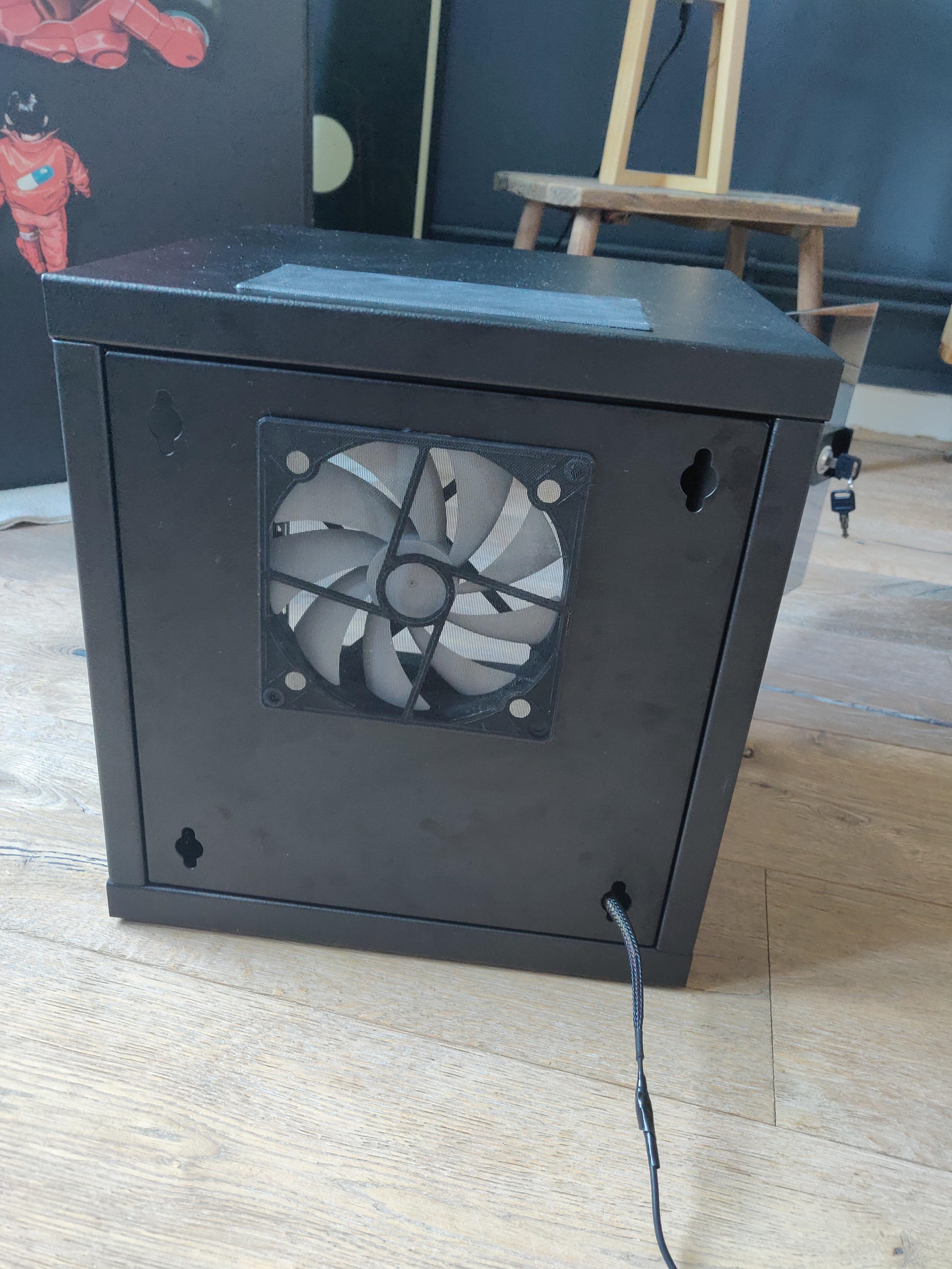

Houla Houp Barbatruc
Posté le 18-08-2025 à 07:00:36  profilanswer

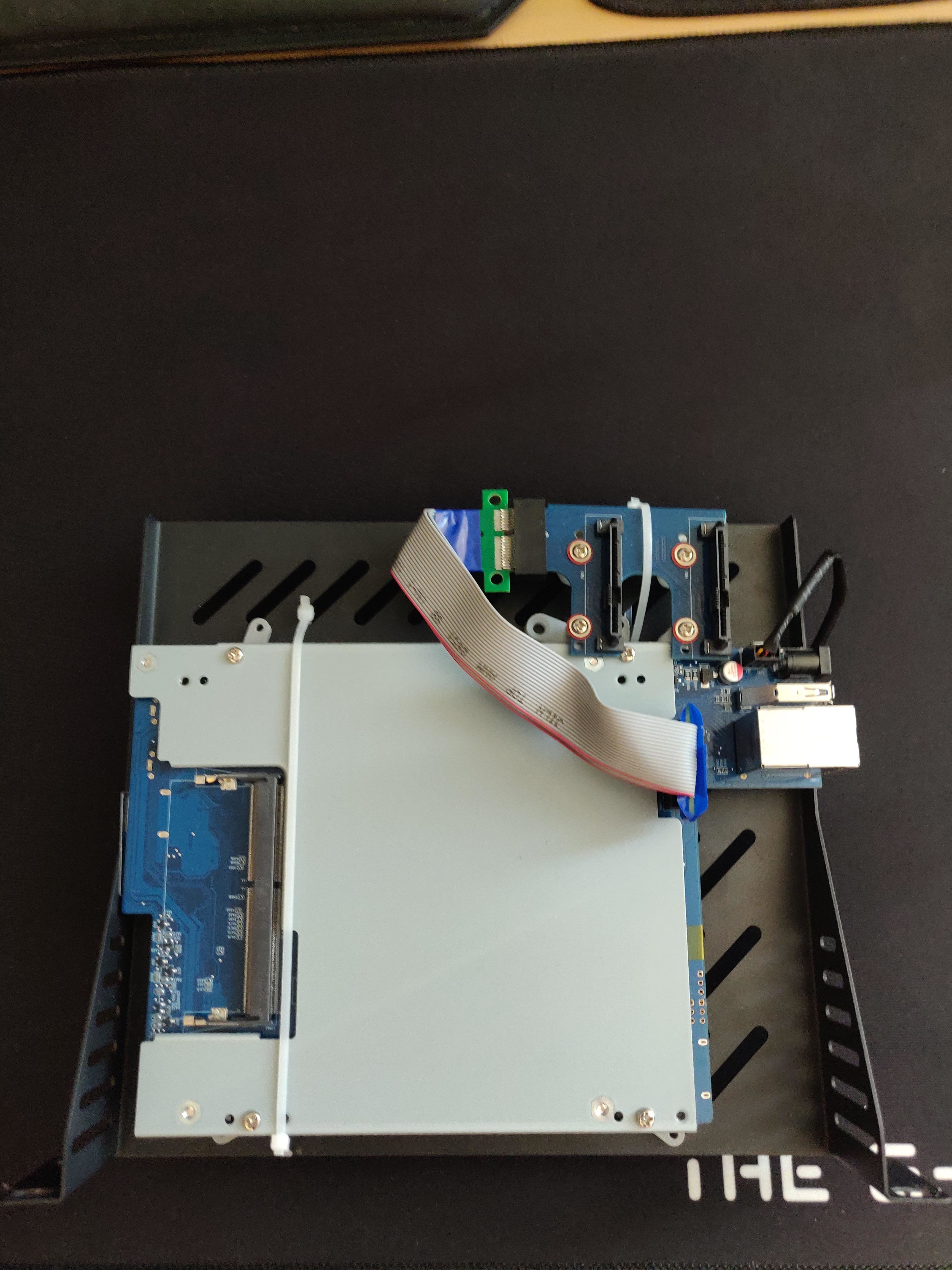

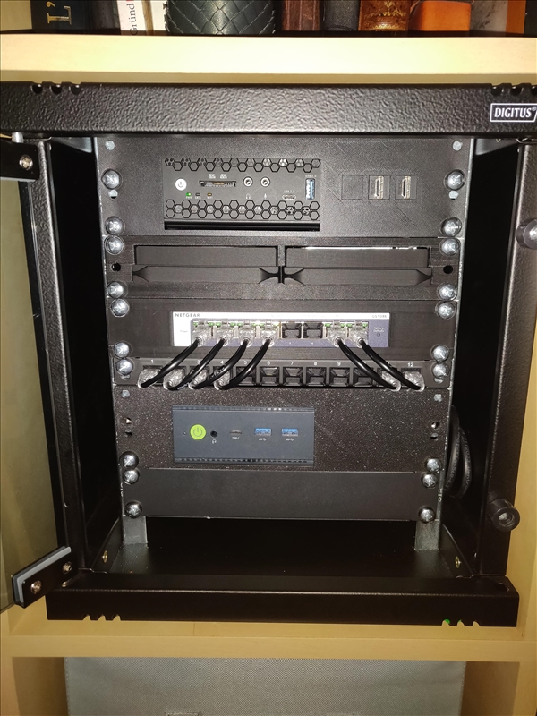

Bon on va dire que c'est un JB avec du HB sous le capot pour une petit partie  :D
J'en avais marre de voir ce gros synology briser l'esthétique de ma baie, j'ai donc décider de le convertir en version rackable 10 pouces.
1: amélioration de la ventilation de la baie:
https://rehost.diberie.com/Picture/Get/t/425671
2: Préparation du Rack carte mère du synology:
https://rehost.diberie.com/Picture/Get/r/425672
Pour la partie disque j'ai juste imprimé ce modèle ( https://makerworld.com/fr/models/14 [...] Id-1486854 ) pour déporter les disques dans la partie supérieur de la baie et profiter du ventilo ajouté en 1 (j'ai pas de photos, flemme de démonter , mais j'ai prévu de refaire tout le câblage prochainement, je pourrais prendre des photos à ce moment là et les poster ici si vraiment ca interesse quelqu'un...
3:intégration du rack motherboard dans la baie et test :
A l'origine j'avais prévu un petit Noctua sous le plateau métal pour refroidir le radiateur, mais le syno ne semble pas être copain avec le noctua qui ce stop sans raison, et c'est la que le petit HB commence... par chance le module du dessus avait assez de place pour pouvoir intégrer le ventilo d'origine, j'ai du faire un massacre de PLA à la pince coupante et au couteau pour lui faire de la place...
https://rehost.diberie.com/Picture/Get/r/425673
https://rehost.diberie.com/Picture/Get/r/425674
Le résultat de l'extérieur est plutôt propre, faudra que je trouve une âme charitable pour m'aider à modifier le print du module du dessus pour faciliter l'intégration du ventilo, mais je sens que ca va rester comme ca un moment...
https://rehost.diberie.com/Picture/Get/r/425676
Message édité par elaine_ le 18-08-2025 à 07:03:46
n°473026
MisterMoT
Les loutres vainqueront
Posté le 18-08-2025 à 07:10:51  profilanswer
C'est propre une fois fermé ! Du coup les HDD sont à la verticale ?
Labellisé Original HB Seal Of Quality :o
n°473038
elaine_
Posté le 18-08-2025 à 17:27:55  profilanswer
Merci ^^
Non ils sont à l'horizontal, c'est le module juste au dessus du switch.
