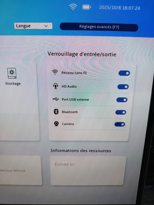

Voici l'UEFI de mon ordinateur Asus Vivobook
https://i.postimg.cc/Wtb6PKjW/1.jpg
https://i.postimg.cc/YSJ3mbff/2.jpg

https://www.asus.com/fr/support/faq/1047740/
donc il faut que le verrouillage soit actif pour que le périphérique soit visible sous Windows. laisse comme c'est la.
et au vu de la photo, la carte WIFI fonctionne vu que tu sembles connecté dans l'UEFI.
essaie de te déconnecter dans l'UEFI au cas ou....
dans l'UEFI toujours tu as aussi un diagnostic système possible du WIFI. ça se tente.
