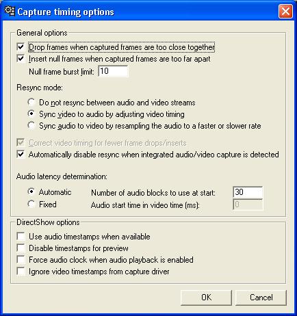

lamnesik
La mémoire est dans le cœur
Posté le 23-06-2014 à 20:43:23  profilanswer
Vdub permet de savoir si c'est des frames ont été perdues chose que ne fait pas Vhcapture   :fou:
Je bloque sur les réglages de VDub en mode capture  :sweat:
Je ne sais pas vraiment ce que je dois mettre dans ces fenêtres :
Fenêtre 1 :
http://www.heberger-image.fr/data/images/24441_diski_o.gif
Ici, la personne qui avait des problèmes de saccade, a changé les paramètres en 16MB, 8 et coché la case "disable windows write buffering" => http://www.repaire.net/forums/arch [...] 1970013803
Mais, je crois qu'il faut tester les capacités du disque dur avant, mais je n'ai pas l'option Benchmark dans Auxsetup, les explications ici  => http://www.labdv.com/guide/capturi [...] ml#prepare
Edit: J'ai installé une ancienne version de vDub et j'ai testé les capacités de mon disque dur, j'ai trouvé ça en mettant 200 pour le "Peak disk performance" :
http://www.heberger-image.fr/data/images/31404_param.gif http://www.heberger-image.fr/data/images/33946_result.gif
Écriture supporté : 83MB/s donc...
Par contre, si dans Disk I/O (fenêtre 1), je mets les paramètres 16MB et 8 je me retrouve avec un "Total Buffer" de 131072K donc trop grand par rapport à 83M (par contre je ne sais pas si ces paramètres sont liés :??: ... j'ai cru comprendre que oui).
Fenêtre 2 :
http://lh6.ggpht.com/-ujBYDLrewBQ/UD8wmwqv0XI/AAAAAAAAAH8/BZCtEWsA7hU/%25255BUNSET%25255D.jpg?imgmax=800
Pour cette fenêtre, j'ai trouvé ce tuto mais je ne sais pas si c'est correct (attention les paramètres de la capture ci-dessus ne correspondent pas au tuto dans le lien ci-contre)=> http://www.pack-logiciels-libres.f [...] df#page=76
C'est un peu la galère mais une fois ces paramètres établis et enregistrés, je fais le test comme prévu, je t'envoie la vidéo pour que tu saches ce que tu dois mettre pour le TFF/BFF et ça devrait toucher à sa fin :sweat:
Message édité par lamnesik le 23-06-2014 à 23:15:21

Je règle virtualdub pour le moment :pt1cable:
Tu crois que c'est utile de resynchroniser l'audio et la vidéo lors de la capture ? Je pense qu'on peut le faire après ça ?
Y a aussi le réglage dans vdub sur l'insertion de frames vides en cas de fort éloignement des images lors de la capture. Et aussi la suppression de frames lorsque les images sont trop rapprochées. C'est pas utile tout ça si ?
Message édité par lamnesik le 11-07-2015 à 13:41:36
n°1923527
arnuche
Posté le 24-06-2014 à 15:52:03  profilanswer
Je ne sais pas, je t'avais dit qu'il n'était pas simple pour la capture. :pt1cable:

Pour la désynchronisation video/audio c'est peut-être parce que j'ai coché la case suivante : "do not resync between audio and video streams" ?
Peut-être, il n'y avait pas ça avec vhcapture ?
:non: ...dans vhcapture, le réglage des options est plus que basique! Sinon, je peux resynchroniser après la capture non ?
