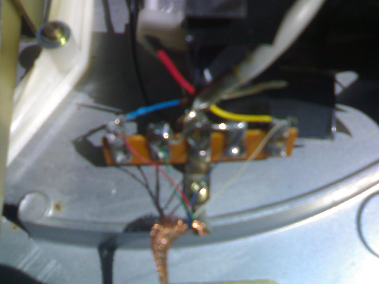

nouvelle importante, j'ai reçu la courroie et la platine philips marche pas mal, juste un petite bruit de moteur mais l'âge de la machine excuse cela.
Mon PROBLEME est le suivant.
j'ai bien tout brancher (platine, ampli, enceintes) mais le son est très faible. Pour info l'ampli marche parfaitement et les enceinte aussi (tester chez le vendeur) de plus quand je met un casque sur l'ampli, le son au maximum est super très faible. Je pense que le probleme vient du fait que le cable avec sortie rouge et blanc (pardon je ne me rappelle plus du nom) est ouvert au bout. On voit en effet le métal à l'intérieur. Pourriez-vous svp me confirmer si mon analyse est juste et me dire comment y remédier? concernat la technicas, je n'ai pas encor été voir un électricien mais j'en connais un le probleme devrait se résoudre.
Je voulais également vous remercier car si j'ai tout sa c'est grâce avos conseil, je suis presque arriver a se que je voulais svp HELP
n°1617012
Posté le 31-12-2009 à 15:35:28  answer
As-tu bien relié ce câble sur une entrée "phono" de l'ampli ?
As-tu bien relié la masse à l'ampli ?
Peut-tu poster une photo du câble qui te semble abimé et de l'arrière de l'ampli ?
PS : il s'agit de fiches "RCA" ou "cinch" (on peut dire les deux noms, mais c'est plus couramment appelé RCA).  ;)
Message édité par Profil supprimé le 31-12-2009 à 15:38:23
n°1617383
vince7406
Posté le 02-01-2010 à 01:17:12  profilanswer
la photos est la suis le lien, on voit les cables rca dénudés. Ils ont certainement trainés dans une cave humide d'où le probleme de son. Je pense que c'est ça qui me donne un son faible. Si c'est bien cela, pouvez vous me donner des conseil pour changer cela?
n°1617384

n°1617394
Posté le 02-01-2010 à 02:38:39  answer
Les câbles on l'air d'avoir été bidouiller, il faudrait remettre des fiches correctement, mais il te faudra un fer à souder et de l'etaim.
pour la masse, il s'agit d'un fil seul qui sort de la platine et qui doit être relié sur le bornier "GND" de l'ampli, j'ai l'impression qu'il à été souder dans une des fiches sur ta photo, je ne comprend pas trop pourquoi...  :??:
Logiquement tu devrai avoir ceci :
http://www.audiophonics.fr/images2/818-819_1.jpg
la masse est le petit fil tout seul au milieu, c'est lui qu'il faut relié au bornier "GND".
Message édité par Profil supprimé le 02-01-2010 à 02:42:21
n°1617463
vince7406
Posté le 02-01-2010 à 14:24:22  profilanswer
c'est un peu se que je pensai car il y a ce cable sur la technics. néanmoins est-il possible que ce cable masse ne soit pas présent sur ce model? De plus qu'elle branche de métier peut faire la réparation, je connais des electriciens est-ce bon? de plus ces cables rca sont-il trouvable pour le changement en magasin? quel est leur prix?
navré de poser tant de question mais je vais peut-être acheter cela et je veu qu'elle marche avant.
n°1617490
Posté le 02-01-2010 à 15:51:34  answer
1°) le câble de masse est obligatoire sur ta platine et sur toute les platine qui n'ont pas de pré-amp intégré.
2°) un électronicien serait apte à le faire ( puisque c'est son métier  :D ), mais un électricien qui dispose du schéma de branchement aussi (voir même sans, le schéma est ultra simple, c'est juste un coax à souder dans une fiche...,  et si il à appris à se servir d'un fer à souder, ce qui n'est pas fréquent en électricité bâtiment).
3°) oui tu peut acheter le câble tout fait pour le changer ici : http://www.conrad.fr/webapp/wcs/st [...] =recherche (mais il faudra quand même le souder à l'intérieur de la platine, et coupé une extrémité du câble).
Message édité par Profil supprimé le 02-01-2010 à 16:01:42

daniel-12 a écrit :
tu es sûr
ma lenco n'a ni cable de masse ni preampli
Elle est ancienne cette lenco, ou nouveaux modèle ?
Si elle est câblé en DIN, il y'a un câble de masse mais dans la fiche DIN (ce qui est le cas avec la mienne).
Mais ce câble est obligatoire, sinon on entend un gros bourdonnement (qui s'atténue quand tu touche le bras de la platine avec les doigts).
C'est enfaite juste un câble qui relie le chassis métallique de la platine au chassis métallique de l'ampli.
PS : Le seul cas ou ce câble ne serait plus obligatoire, serait que ta platine soit relié à la terre, et que ton ampli aussi pour faire communiqué les chassis, mais il est rare de trouver une platine avec fiche de terre.
vince7406 a écrit :
Mais c'est quoi un shéma de branchement?
Ici, c'est simple, tu as un câble coaxial (un point chaud au centre et un blindage en tresse), tu relie le point chaud sur le centre de la fiche et le blindage sur le contour :
http://media.generationmp3.com/Wildsurfer/Jack-RCA/little/Jack-RCA%20(05).jpg
Ensuite même opération pour la deuxième fiche (une fiche par canal, donc une fiche pour le canal droit et une fiche pour le canal gauche).
Reste juste un câble de masse, à relié entre le chassis métallique de la platine et de l'ampli (bornier GND).
Message édité par Profil supprimé le 02-01-2010 à 20:42:38
n°1617596
daniel-12
Posté le 02-01-2010 à 20:52:59  profilanswer
c'est une vielle l78 a galet
une bonne rustique
n°1617597
Posté le 02-01-2010 à 20:54:54  answer
une bonne rustique
Et donc DIN ou pas DIN ?  :D
Ou peut-être ancienne DIN refait en RCA ?
PS : désolé pour vince, d'être un peu hors sujet...  ;)
Message édité par Profil supprimé le 02-01-2010 à 20:56:49
