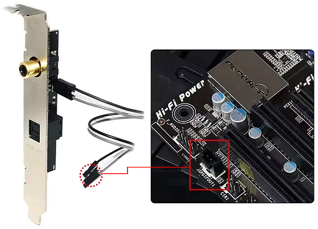

encore moi,je vient de regarder,je n'est pas de slot pour mettre une carte son,la carte mere est une (ASRock H610M ITX/eDP, Intel H610, 1700, Mini ITX, 2 DDR4, HDMI, DP, eDP, Wi-FI, PCIe4, 1x M.2,)ce pc ne me sert que pour les video,auurez tu une autre idée merci.

Effectivement ta carte-mère ITX ne dispose pas d'un contrôleur SPDIF interne donc impossible d'ajouter une carte SPDIF comme celle-ci...
Dommage, c'était une solution qui n'aurait coûté que quelques euros à peine, si elle avait été possible...
https://i.ibb.co/b51pjNLQ/spdif.png
La dernière solution que je vois alors, ce serait celle que j'ai posté dans mon précédent message.
Si tu n'as pas de sortie SPDIF optique sur ton PC, il y a peut-être une autre solution aussi. Tu balances le signal HDMI complet, audio et vidéo à ta TV en 4K, et tu sors le son de la TV en SPDIF optique pour l'amener dans ton homecinema qui visiblement dispose d'une entrée SPDIF optique. A condition bien sûr que ta TV soit encore équipée d'une sortie SPDIF optique car ce connecteur relativement ancien à tendance à disparaitre de plus en plus des appareils modernes.
