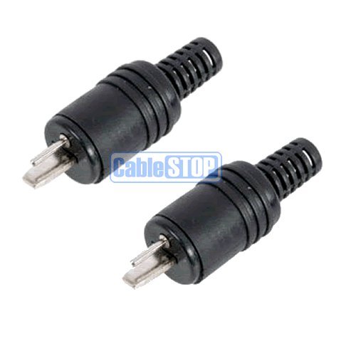

Hello tout le monde !
Je cherche en vain les embouts de cables pour brancher mes enceintes Auditorat 3A à mon ampli. Pouvez-vous m'aider ?
Je n'arrive pas à trouver les embouts correspond à l'entrée sur le bornier.
Merci,
Salut,
https://medias.audiofanzine.com/images/normal/3a-auditorat-phase-plus-9822.jpg
C'est une fiche DIN HP (beaucoup d’enceintes avaient ce type de fiche dans les années 70) :
https://www.amazon.fr/broches-Prise [...] 9ZNYWKSYD5 (ce sont des fiches à visser, donc sans soudure).
https://images-na.ssl-images-amazon.com/images/I/41NQA43tX6L.jpg
Schéma de câblage :
https://www.sonelec-musique.com/images/connectique_bf_din_hp_002.gif
Si tu as besoin de câble, il te faut du 2x1mm2 de section, ou moins (mais pas plus, sinon ça ne rentrera pas dans la fiche) : https://www.amazon.fr/Bobine-c%C3%A [...] mm2+cuivre (une bobine de 10m, ça te fera deux câbles de 5m, ça devrait suffire, je pense...).
Message édité par Elias de Kelliwich le 01-06-2018 à 22:52:10

Salut,
https://medias.audiofanzine.com/ima [...] s-9822.jpg
https://images-na.ssl-images-amazon [...] 43tX6L.jpg
Schéma de câblage :
https://www.sonelec-musique.com/ima [...] hp_002.gif
Wahou !!! Super merci beaucoup pour la réactivité et ces infos ! :)
