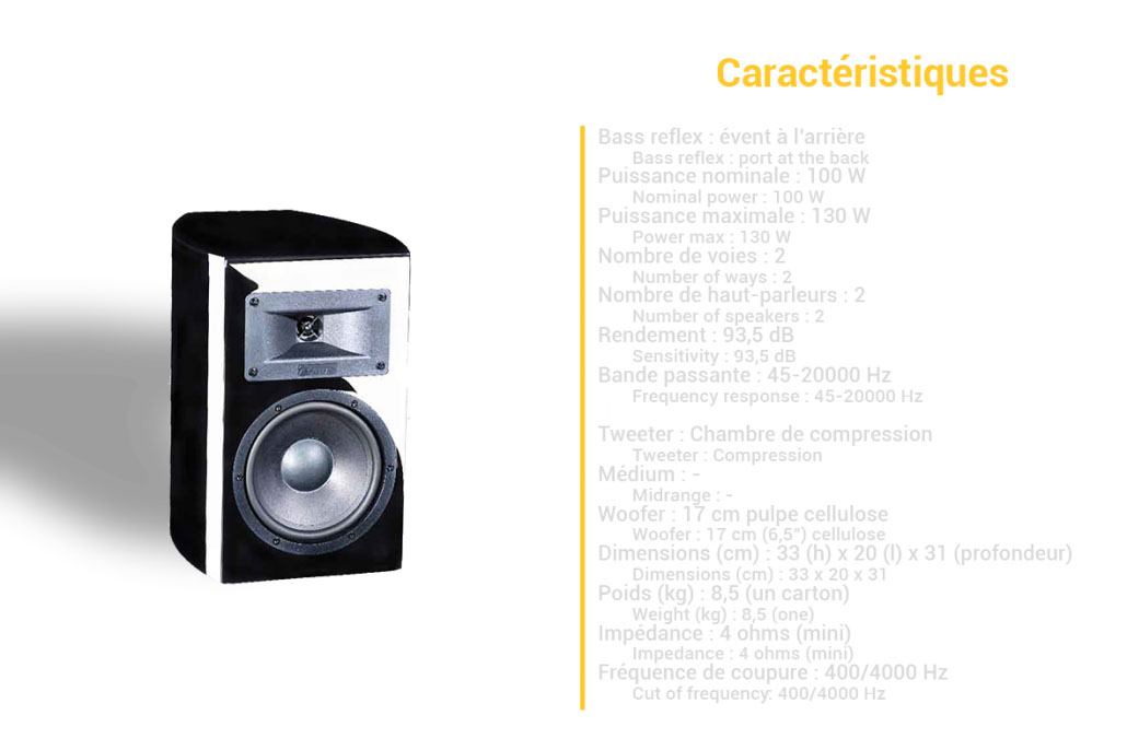

Mmmh des Davis Clint pourrait aller http://www.davis-acoustics.com/gamme-power/clint/
(pas beaucoup de doc, http://www.hi-fi.ru/magazine/stereo/923002)

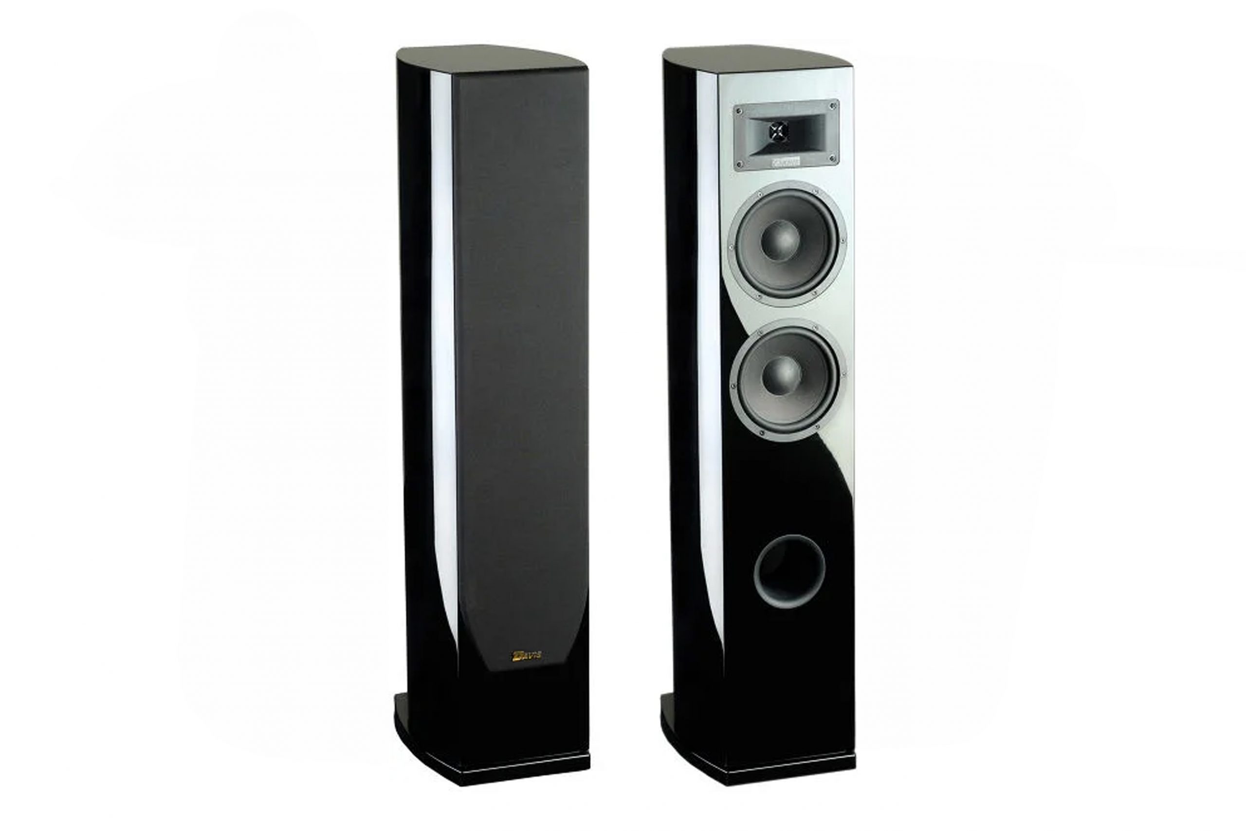

Je tenterais bien les Stentaure mais dans 15m2 il va y avoir un petit problème de recul  :(  http://www.davis-acoustics.com/gam [...] ntaure-le/
95db (grâce au guide d'onde...) pour les 2.

La bonne nouvelle c'est qu'après j'ai écouté - un peu par hasard - des Louvet LITHA 91db  :love:  (http://www.pascal-louvet-audiostor [...] er=product).
Et là subitement l'ambiance a changé du tout au tout (avec un prix x2 aussi  :o ). Je comptais les écouter pendant une dizaine de minute un peu à la légère: je suis resté une heure dessus :whistle:
Bref un coup de coeur, suffisant pour remettre en perspective les BLISS SILVER ou les EUTERPE (mais qui sont aussi plus volumineuses).
Un petit hic tout de même sur la finition du corps de l'enceinte qui est visiblement en retrait par rapport aux autres produits (aspect mouais, par ex. emprises au lieu d'aimants pour les caches).
On a l'impression de voir une enceinte d'une génération précédente.

Écoute ensuite des HORUS. Et là clairement on ressent de nouveau une différence (encore heureux  :D ). Par rapport aux LITHA elles sont légèrement plus grandes, ont naturellement plus de coffre (boomer x2) et surtout une vraie présence enveloppante.
HORUS qui étaient des 2 voies 1/2 et qui viennent tout juste de passer en 3 voies:
http://www.pascal-louvet-audiostore.com/img/p/84-347-thickbox.jpg
Vraiment intéressantes  :love:
Avec +1k par rapport aux LITHA :whistle: mon projet de petit système est en train de bien déraper :cry: et je passe à un projet qui n'est plus compact que... sur la partie amp.
