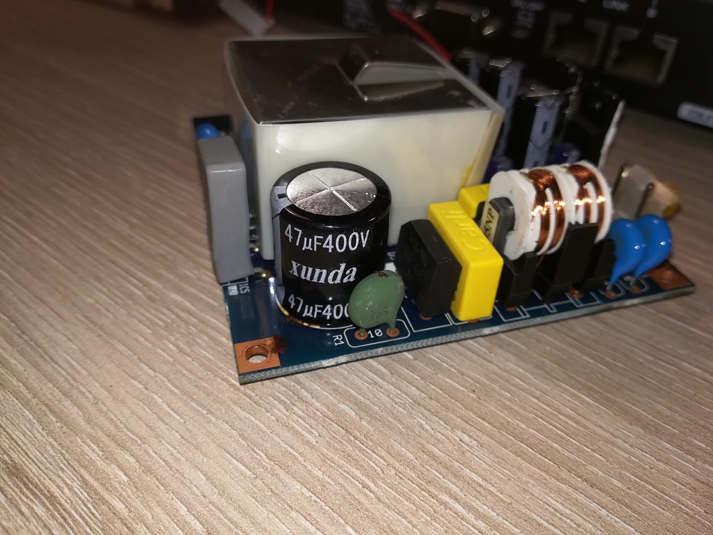

Pour les écolos mon ampli Marantz M-CR510 est équipé d'une alimentation à découpage, je ne sais pas exactement ce que c'est mais il parait que ce sont des alimentations qui offrent un meilleur rendement, j'imagine que c'est positif écologiquement parlant (dixit le test de Qobuz). Tout comme c'est positif aussi d'avoir supprimé un appareil désormais inutile, c'est à dire le petit DAC FiiO qui faisait la liaison entre mon ancien ampli et mon PC, il ne devait pas consommer grand chose puisqu'il était alimenté par USB mais ça compte quand même.
Message édité par goldsaint76 le 24-09-2022 à 12:32:44

Posté le 24-09-2022 à 12:38:12  answer
La seule chose que je reproche aux alimentations à découpages c'est leur forte probabilité de tomber en panne au bout de 5/10 ans (les télévisions :o ), souvent une panne sans gravité, d'ailleurs c'est réparable soi-même si on a qlq connaissances de base en électronique et pour moins de 10€, mais bon la plupart des appareils en pannes sont jetés faute de réparation.

goldsaint76 a écrit :
Ah... Bon, on verra bien jusqu'où cet ampli m’emmènera.
Exemple de panne qui arrive au bout d'un moment, j'ai mon vieux DCX2496 qui était HS après 15 ans de service, il ne s'allumait plus, j'ai tout de suite soupçonné l'alimentation à découpage, et j'ai vu juste, ce condensateur électrochimie ci-dessous n'indiquait plus qu'un valeur en nanofarad, je l'ai changé contre un neuf de marque Panasonic un peu plus gros de 68µF pour 3.70 € TTC hors FDP, l'appareil refonctionne maintenant.
  https://i.postimg.cc/02T3bz8v/Alimentation-DCX2496-condensateur.jpg
