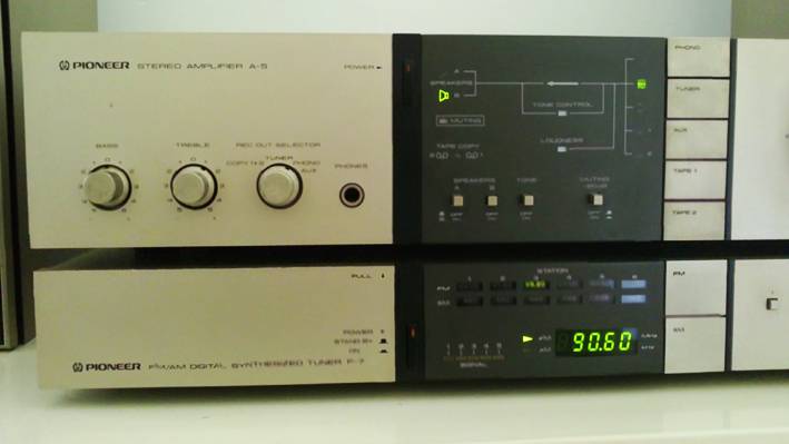

aie aie aie mon bon ami ! ! la platine est déjà connectée à un ampli Pioneer A-5
https://www.audiovintage.fr/leforum [...] p?id=20443
lui même branché à une paire d'elipson d'époque aussi (époque de la compagnie créole sûrement aussi...)
https://hifivintage.eu/12925/elipson-1003.jpg
