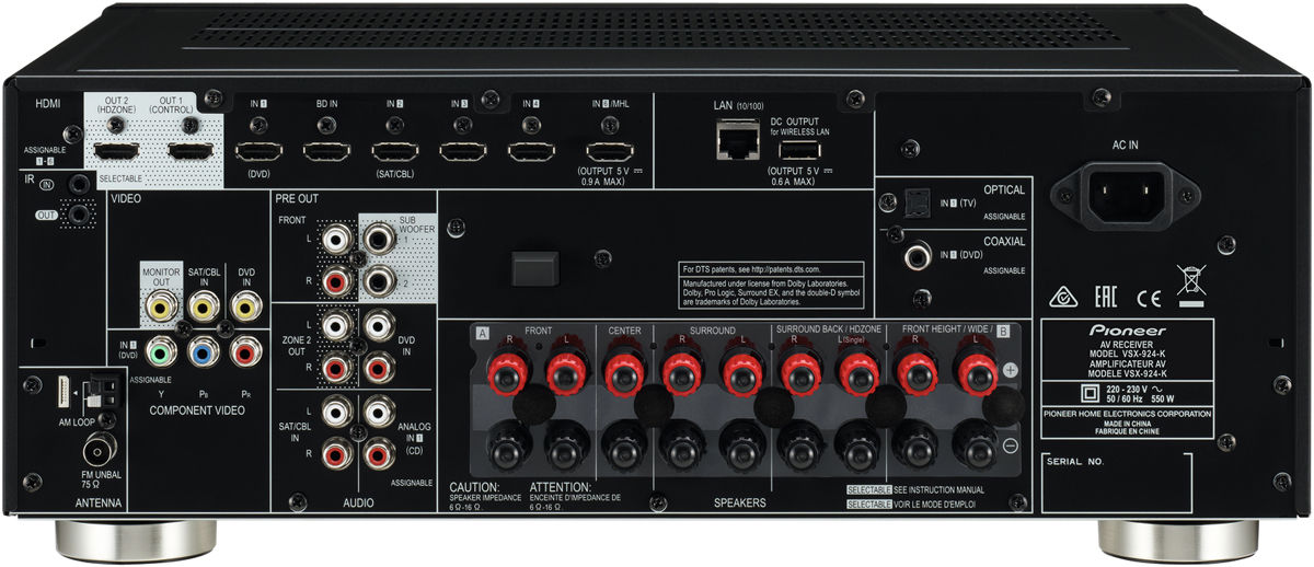

Et le Pio demande du 6 minimum :'(
http://www.son-video.com/Rayons/Am [...] X-924.html
http://www.son-video.com/images/dynamic/Amplificateurs/articles/Pioneer/PIOVSX924NR/Pioneer-VSX-924-K-Noir_D_1200.jpg
Ah oui effectivement, c'est 6 Ohms minimum sur celui-ci ( je n'avais pas pas fait gaffe à ce détail  [:merlin l'enchanteur:1] ), ça ne va pas...  [:elias de kelliwich:4]
C'était plus simple avant, la plupart des amplis (classe A-B) étaient compatibles 4-16 Ohms (je ne comprend pas, car les amplis modernes doivent logiquement chauffer moins que les anciens et donc supporter une plus faible impédance et non l'inverse)...  [:petrus75]
Ceci-dit, 6 canaux qui chauffent en même temps sur le même radiateur, c'est beaucoup plus que 2 canaux (il faut donc logiquement un meilleur système de refroidissement sur l'ampli 5.1, ou une impédance plus haute)...  [:djoule44]

Je vais voir pour aller écouter dans le week-end vu que j'ai pris un week-end de 4 jours.
J'en suis au point de me demander si je vais pas prendre ça http://www.son-video.com/Rayons/Ho [...] inema.html voir ça http://www.son-video.com/Rayons/Ho [...] inema.html quitte à me faire un gros plaisir et revendre les Cabasses pour pas qu'elles prennent la poussière.
