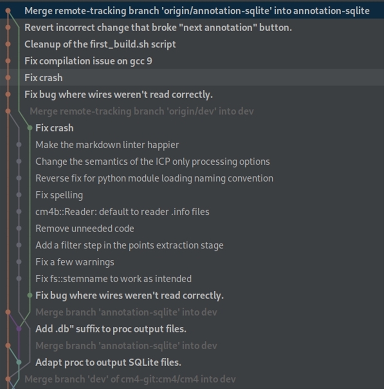

Alerte git !
J'arrive pas à comprendre le blème. Suite au dernier merge (tout en haut), la modif "Revert incorrect..." est écrasée. :??:
Pour ça, j'ai fait un merge de la branche dev vers ma branche perso pour mettre cette dernière à jour.
edit: de mémoire, j'ai créé la branche dev comme un crétin, à partir de ma branche perso, et pas le contraire... ça sent le winner...
https://rehost.diberie.com/Picture/Get/r/127984
Message édité par el muchacho le 11-01-2023 à 11:39:56
Lors d'un merge git ne regarde que les deux sommets de branches VS le point de divergence (dans le passé), et pas tout l'historique de comment on est arrivé à ces deux états.
Si dans une branche tu as ajouté un truc (du genre un quick fix ou un workaround), et que dans l'autre tu as ajouté la même chose (par cherry pick ?) puis ultérieurement tu as enlevé le quickfix (et fait le vrai fix autrement), ben au moment du merge tout ce que voit git c'est une branche avec un ajout (le quick fix) et une branche où rien n'a changé (pas de quickfix) donc hop, on garde :o
(réciproquement : même chose pour un truc enlevé des deux côtés puis remis sur l'une des deux branches, ça marche pareil)
Compare les deux sommets de branches avant le merge (VS le point merge-base) tu devrais vite voir ce qui se passe.
