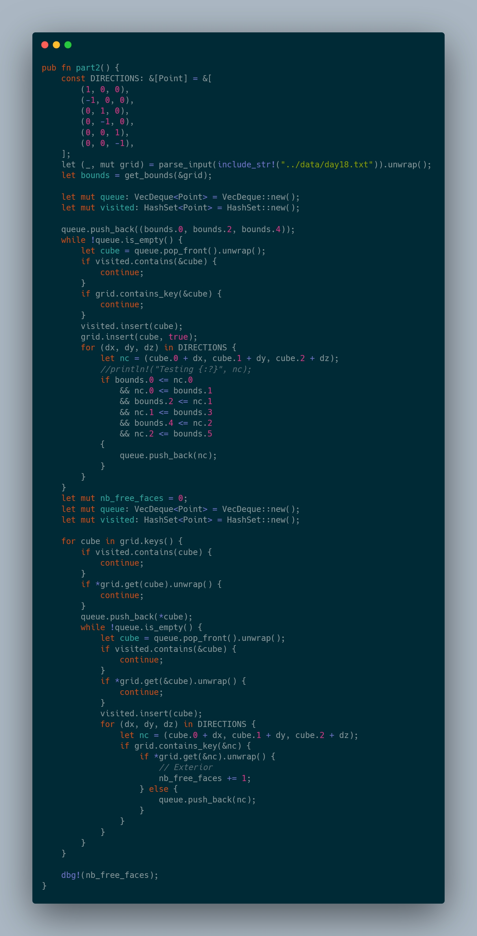

Day 18 done en Rust, absolument immonde, mais ça marche :o
Part 2 : https://rehost.diberie.com/Picture/Get/f/114532
Je bourrine comme un cochon et même l'implem et à chier
En gros je trouve les coordonnées min/max possible, je fais un BFS à partir de là pour ajouter des "cubes virtuels" à ma grille en les flaggant comme étant l'éxterieur
Puis après pour avoir le nombre de face, c'est une adaptation de la part 1, je refais un BFS, sauf qu'au lieu d'incrémenter le nombre de faces visible dès qu'une face n'a pas de cube à coté, je ne le fais que si y a un "cube virtuel" marqué extérieur a coté.
Heureusement que l'espace donné est pas trop grand :o
