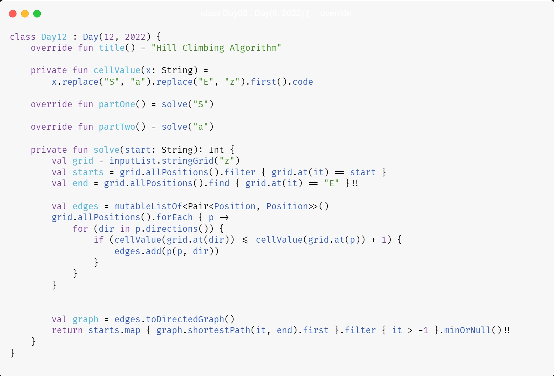

Day 12
https://rehost.diberie.com/Picture/Get/r/113672

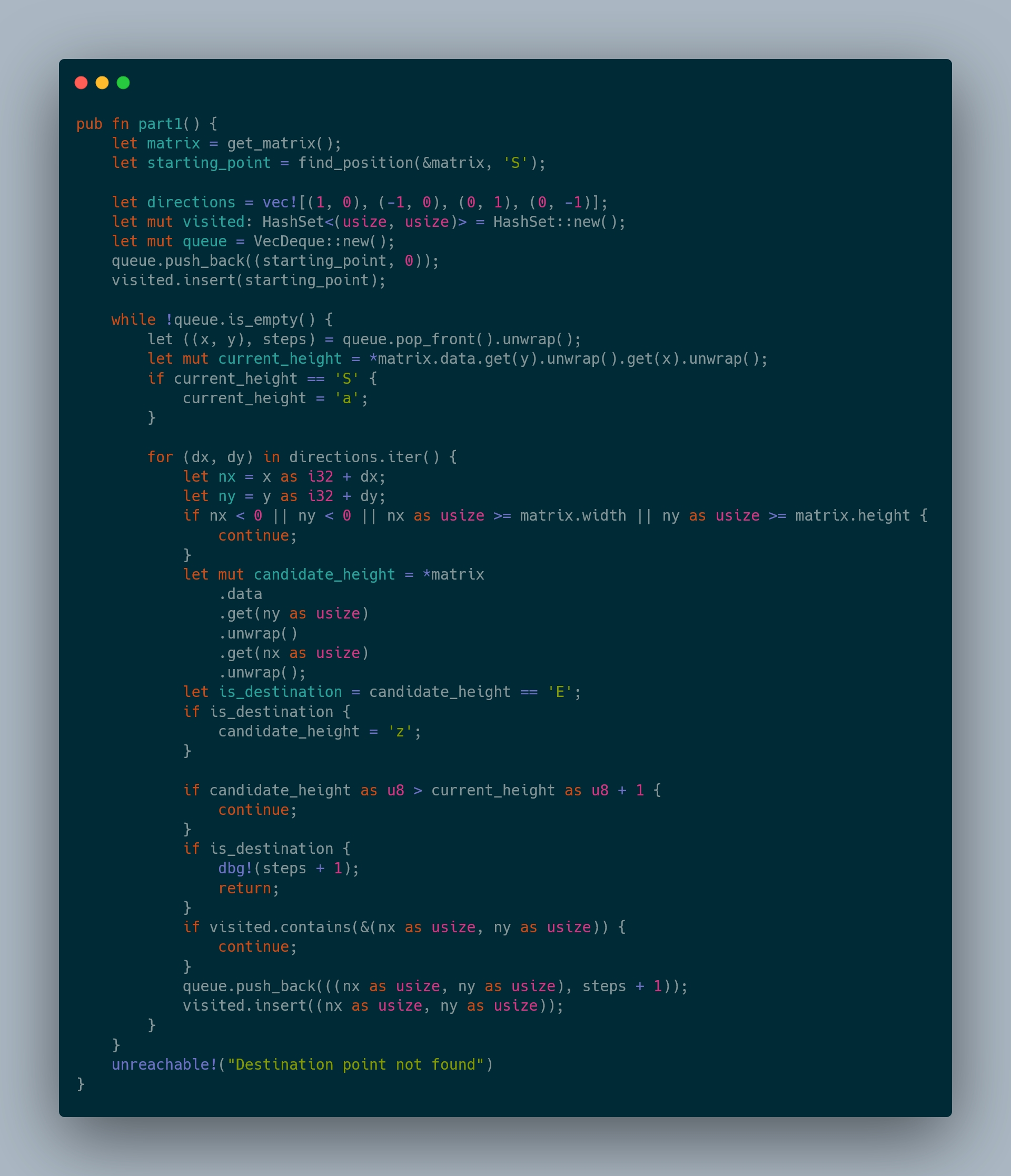

Day 12 done, algo facile après des semaines à enchainer des
DFS/BFS
, et l'implem en Rust reste simple, même si je serai allé plus vite en Python
https://rehost.diberie.com/Picture/Get/f/113703
Part 2 triviale vu qu'il suffit de partir de la fin et de s'arreter au premier 'a' qu'on trouve
Code un peu moche vu que j'ai pas converti dans ma matrice au parsing le starting point & endpoint en leur vrai altitude, du coup je dois gérer ces deux cas dans la boucle du BFS, mais la flemme de changer :o
@R3g: 10 d'écart moi, 412/402
