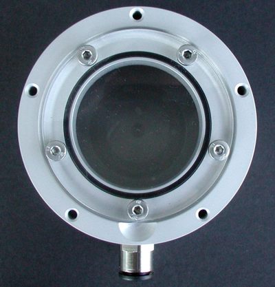

Posté le 06-07-2002 à 19:10:47  profilanswer
ça:
 http://www.aqua-computer.de/prodimg/atstandartblau400.jpg
 http://www.aqua-computer.de/prodimg/at10x10blende400.jpg
http://www.aqua-computer.de/prodimg/atsolooben400.jpg
http://www.aqua-computer.de/prodimg/atblaugloled.jpg

C'est un air-trap...
Il coute le même prix que tous les autres air-trap...
Il est plus facile à integrer que tous les autres air-trap...
Il s'intègre DANS le boitier...
Il permet de voir le débit et le niveau sans ouvrir le PC
Il est parfaitement étanche...
Il est beau...
Je crois que ça le rends intéressant.
Non je bidouillerais pas un tupperware. Je préfère prendre du matos manufacturé et être sûr de mon installation.

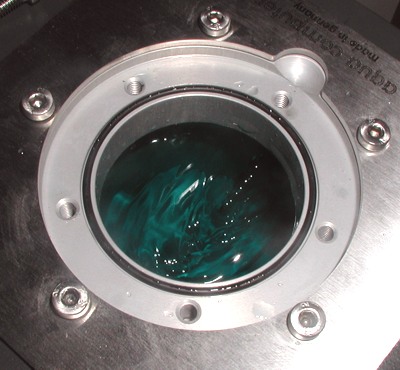

Posté le 06-07-2002 à 20:36:56  profilanswer
Les remous à la surface.
n°543349
Killall-9
+on&2foo...
Posté le 06-07-2002 à 20:43:31  profilanswer
Illustration:
 http://www.aqua-computer.de/forumpix/fotostory/atsprudel.jpg
n°543360

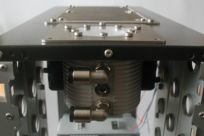

Oui (bon lui il l'a monté n'importe comment...)
 http://www.aqua-computer.de/forumpix/fotostory/aquatubewinkelvorn.jpg
Y'en a aussi qui sacrifient la fonction à l'esthetique et qui le montent en facade:
 http://www.aqua-computer.de/forumpix/fs2/springbrunnen.jpg
Mais ça c'est du jackyisme...
