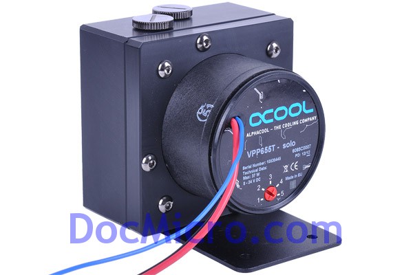

http://www.docmicro.com/images/products/tag/49091.1.jpg
a ton avis je règle le bouton rouge a fond et je régule par le rheobus , ou bien je regle avec le bouton rouge je me sert pas du rheobus?
Message édité par nazme06 le 18-12-2014 à 12:51:13
n°2376921
Sprjnter
#2wheels
Posté le 18-12-2014 à 13:08:46  profilanswer
Utilise la bouton rouge, de toute facon une fois réglée, tu y touches plus. Le fil bleu ne te permet pas de réguler, il offre juste un retour de la vitesse de rotation.

Merci ,Il faut que j'ouvre le dessus de la pompe ?
n°2377186
R2medeu
Posté le 20-12-2014 à 12:34:11  profilanswer
y'a t'il un réservoir dans ton circuit ? Personnellement, le réservoir permet de purger l'air du circuit, je le rempli au 3/4 une fois le circuit quasiment remplit, puis je m'amuse à basculer la tour en fonction du circuit.
EDIT: il faut que la pompe soit enfonctionnement bien entendu.
