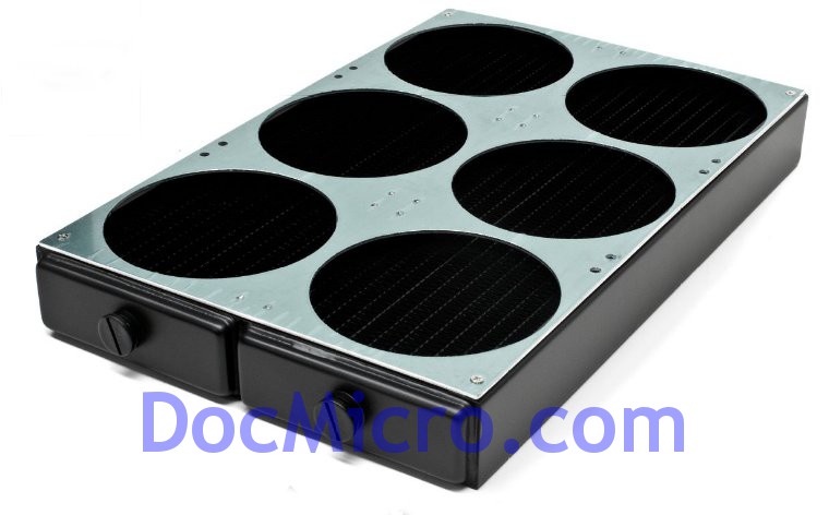

J'ai trouver ce type de rad !
http://www.docmicro.com/pieces/Mag [...] _9573.html
A la place de deux 240 ?
I have an expert I’d like to call in...

La largeur est bonne mais il risque de dépasser à l'arrière ou à l'avant. Après si ca ne te dérange pas oui c'est possible et ca devrait envoyer du lourd, voir trop même :D :D :D
Je pense déjà que deux bons rads de 240 en push/pull devraient suffir.

Du coup, je change d'avis sur le radiateur 720, beaucoup trop large.
il y aurait-il pas une plaque pour fixer les deux radiateurs comme pour fixer 4 ventilo à l'arrière ?
Comme sur l'une des images du 720
http://www.docmicro.com/images/piecesV2/Magicool_720Hexa.1.jpg

Tu ne te sent pas capable d'en faire une toi même? Vu que tu as de la place tu pourrais même fabriquer une jupe pour optimiser la circulation d'air dans le rad.

J'ai rien pour des perçages avec d'aussi grand diamètres etc.. donc galère..

Mais pourquoi tu veux une plaque c'est pour le coté esthétique ou tu as peur d'avoir du mal à fixer tes ventilos sur le rad?

Ba, enfaite j'ai envie de fixer les deux ventilos comme le 720, puis le poser sur le dos du pc, et fixer 4 ventilos dessus

tu n'a pas besoin de la plaque pour cela ;) Tu les fixe direct sur le rad et c'est bon :)
