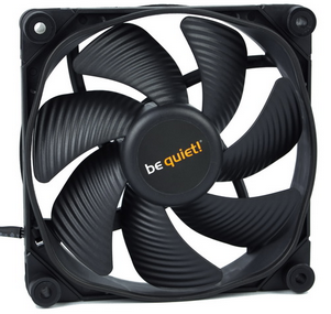

Bon, plutôt déçu du Kaze Flex, on dirait qu'il a le même souci que le ML 120 "MagLev™", un son bien chiant du moteur qui je suis sûr pourrait être atroce si les douzes le chantaient à l'unisson. Dommage je n'en ai qu'un.
Pour ce qui est des Be Quiet et Noctua, je comprends pourquoi ils sont vendus plus cher. Rien que le packaging en impose, et ils n'ont très peu voir aucun son parasite (en tout cas pour l'instant)!
Au niveau du souffle, le BeQuiet réglé au maximum reste le plus silencieux malgré sa vitesse plus élevée, 1400 vs 1200 (à ce propos le kaze flex ne monte qu'à 1100... je verrai en PWM). Le Noctua étant le plus bruyant... Mais le son étant plus sourd, il est bien plus agréable que le Kaze qui a un son plus aigu, voire "électrique".
Bon c'est du ressenti évidemment, je vais les monter dans le boitier, voir ce que ça donne avec du PWM et une restriction.
Voilà les enregistrements (attention aux oreilles pour le Noctua, le rheobus a bippé ^^)
Kaze Flex
Noctua NF-P12
Be Quiet Silent Wings 3

C'est justement les ML120 que j'ai testé en premier, regarde mieux ^^ et écoute ce bruit de merde !
Finalement je suis déçu des BeQuiet, je ne sais pas si c'est qu'il n'aiment pas la position horizontale, mais ils émettent un grattement assez chiant et limite plus fort que les ML120.
Les NF P12 par contre, juste parfaits. Le bruit de souffle est plus fort (quand on l'entend) mais vraiment aucun bruit de moteur perceptible.

Hello ! Très intéressant ces ressentis, et c'est vrai que pour choisir ses ventilateurs, c'est vraiment compliqué...
J'ai pas mal tourné, testé des Silent Wing 2 et 3, Les NF-P12, swiftech....
Et clairement, les SW3 sont bons, silencieux. J'ai deux SW3 et un SW2 en extraction sur mon boitier, à vitesse réduite (900rpm), et ils sont inaudibles, malgré qu'ils soient les plus proches de mon oreille (du coup avis différent de TheRealBix)
Les Vardar (non evo) émettent un bruit très déplaisant, mais à basse vitesse restent corrects. EK a précisé je ne sais plus où qu'ils conseillaient de les utiliser en pull plutôt qu'en push. Je devrais recevoir un Predator 360 bientôt, je ferais mes retours ;)
Mais la réalité est que les Gentle Typhoon (dispos très chers ou en occasion) sont vraiment inégalés. J'ai la chance d'en avoir 6 sous la main, c'est simple à 1200tr/min, on n'entend que le flux (conséquent) d'air.
Bref impatient d'avoir d'autres retours, ça peut être intéressant de comparer tout ça.

Bon en fait j'ai un peu plus de temps, mais ça m'emmerde je peux pas faire l'enregistrement des Noctua pour comparer, les voisins ont décidé de faire leur travaux au moment où j'ai cliqué sur "record".
Pour les ML120, selon Corsair et ses community managers, ils sont identiques. En pratique je ne peux pas dire...
Pour les BeQuiet malheureusement les deux font ce bruit, je pense vraiment qu'ils sont pas à l'aise à l'horizontale.
