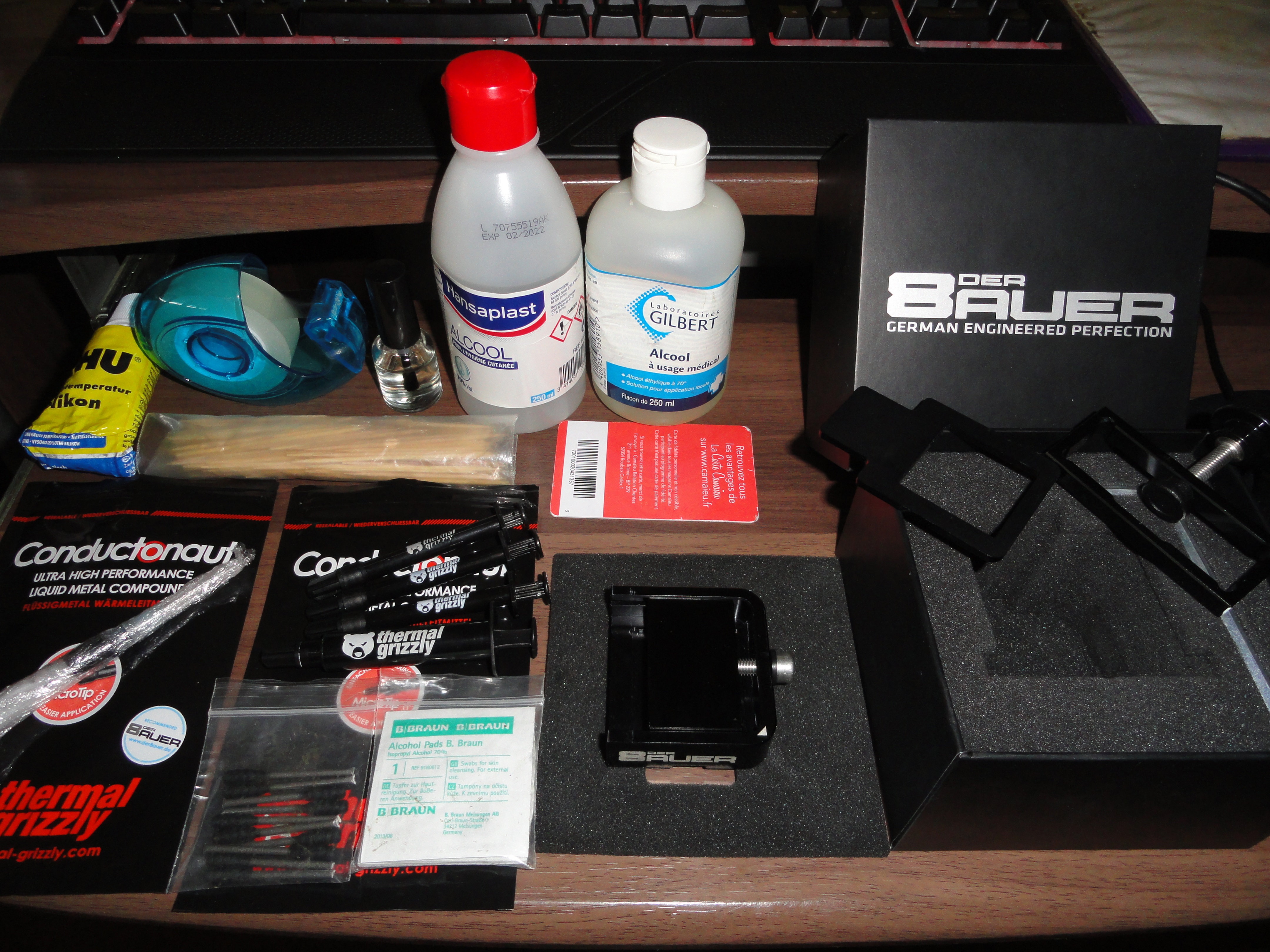

Posté le 11-09-2019 à 18:28:23  profilanswer
Oui j'ai garder le rad d'origine, c'est une msi 1080 gaming x pour ma part qui faisait du 85° en pleine charge en mode gaming sans oc et sans toucher à la ventilation, depuis cela elle fait du 70° en pleine charge tout en ayant bridé les ventilos à 50% max de façon à avoir un pc inaudible :)
Sinon il suffit d'ouvrir le gpu en deux minutieusement, de tout bien nettoyer la pate thermique, coton tige et alcool pour bien ravoir entre les condos.
De la moi j'utilise une seringue pour le silicone comme celle ci:
https://www.zupimages.net/up/18/43/jbya.jpg
Plus rapide et propre que de tout faire au cure dent...
J'utilise aussi un cure dent plat que les femmes utilisent pour leurs ongles, de façon à venir bien l'étaler autour du gpu, et que le filet ne soit pas plus haut que le gpu non plus, que ça ne se colle pas au rad en refermant quoi...
Comme celui de gauche ici:
https://www.zupimages.net/up/18/44/tw56.jpg
Pour l'alcool j'utilise du médical à 70% comme ceci:
https://www.zupimages.net/up/19/34/630n.jpg
Mais comme tu peut le voir en bas à coté des cotons tige fournis par thermal grizzly, ils donnent aussi des pads d'alcool pour le nettoyage...
Pour les références voici les liens:
https://www.amazon.fr/dp/B01A9KIGSI/
https://www.amazon.fr/dp/B008YE3ABA/
