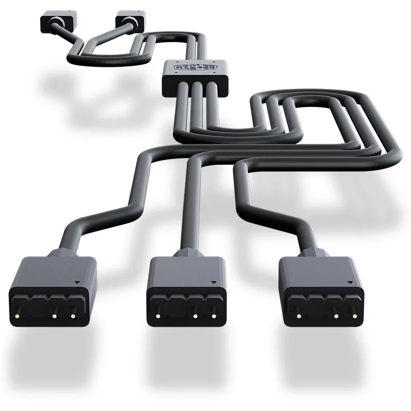

Ensuite, si tu as différents composants de différentes marques, le plus simple étant d'avoir les rallonges de chaque constructeur qui te permettent de finir avec un connecteur "standard" 3-4pin suivant si il est rgb ou argb de ce type :
https://ae01.alicdn.com/kf/HTB1rTXrbynrK1RjSsziq6xptpXa7/Cooler-Master-1-5-3PIN-5V-ARGB-ventilateur-adaptateur-c-ble-bo-tier-d-ordinateur-ventilateur.jpg
Toutes les cm supportent ce format et si ce n'est pas le cas tu auras surement un adaptateur dispo pour ce genre de connecteur qu'on retrouve partout !
Seul bémol dans l'affaire, certaines marques ne donnent l'accès au contrôle de leur matos uniquement par des headers propriétaire. Thermaltake par exemple, utilise une connectique bien à eux pour tout ce  qui est ventilateur RGB.
Il faut tout checker avant pour ne pas être embêté !

Je confirme tes deux points. A noter aussi, brancher en USB ça devient vite limité, les cm n'ont que deux ports généralement. Ensuite, un bon gros conseil, évites d'avoir 50 marques juste pour un seul truc, tu vas te perdre dans les trucs à acheter et tu auras des rallonges dans tous les sens.
Pour connecter entre différentes marques sur différents header, faut bien faire gaffe à la connectique que ce header peut accepter. Si les rallonges correspondent pas c'est mort apr-s ça peut le faire mais bon courage pour faire une liste de ce qu'il faut ^^
Barrow et Byksky c'est pas plus compliqué que le reste. Pour rester dans le simple pour ma part : WB GPU+CPU et distroplate Barrow tous connectés sur une rallonge Barrow qui permet de connecter 4 équipements le tout relié sur un connecteur CM ARGB 3 pin 5V. Ensuite à côté j'ai une bande led qui est branchée sur un port 4pin 12V et enfin,  je vais recevoir des ventilateurs ARGB avec connecteur basique 5V comme cité plus haut et ils iront également sur ma cm.
