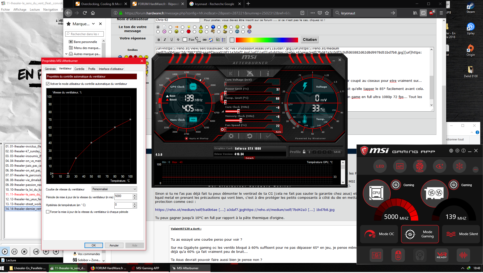

Après pareil qu'exposer plus haut, j'ai fait ma propre courbe de ventilation de façon à ne jamais l'entendre...
https://www.zupimages.net/up/18/45/mxht.png
Pas d'oc non plus étant donner qu'elle fait du 2 ghz de base en boost sur le mode gaming, suffisant pour l'utilisation gaming que j'en ai...
