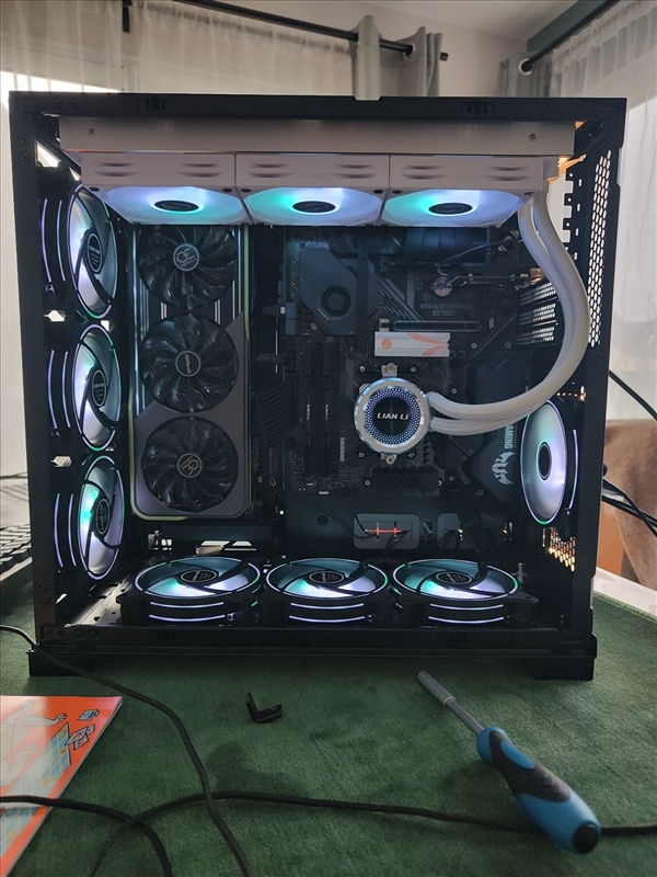

Pour info, la config :
https://rehost.diberie.com/Picture/Get/r/98869

à ta place je monterai un 360 sa devrais faire le job en silence dans le 60°
on à pas tous les méme objectif en water
je connais pas les carte amd mais je suppose qu'elle aime aussi etre au frais
aurai tu un grosse difference de perf entre 65° et 55° (gpu)
sur les carte nvidia c'est trés intéressant sur amd à toi de me le dire !  :D
