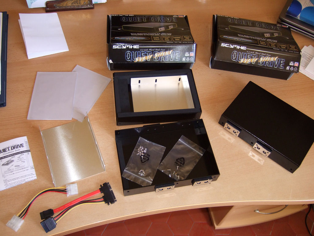

J'ai reçu ce matin mes deux Scythe :
http://www.veiry.net/scythe.jpg
J'attends mes SilentX (demain je pense) et je monte tout ça.
Ce sera un ptit casse tête pour le montage parce que je veux les fixer verticalement dans la cage 3,5p, mais on va y arriver  :lol:

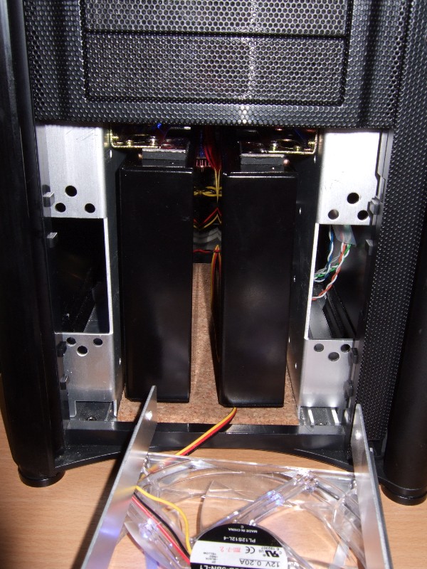

Bon voila, hier soir j'ai décidé de tenter le montage,
j'ai donc placé une couche de liége de 5mm, les deux scythes à la vertical et une fixation métallique au dessus.
Ca donne ceci :
http://www.veiry.net/scythe2.jpg
Plus rien ne bouge.
Et façade j'ai donc un 120 cooler master (en attendant les SilentX)
Les deux HD ne semblent pas dépasser les 36° (soit +4°), mais ça rester à confirmer (l'aprem il fait plus chaud).
Coté bruit :
Dans l'ensemble on sent que le bruit de rotation des deux HD est réduit mais toujours perceptible.
Par contre, ça me provoque des vibrations importantes, d'où par moment un bruit sourd.
Je vais faire quelques tests :
1: Remplacer le liège par de la mousse
2: Remplacer mes fixations métalliques par des élastiques
On va peut-être atténuer les vibrations mais, ça ne sera pas aussi stable.
Je vais tester je vous dirais, si quelqu’un a d’autres idées.

Pour le moment je lutte contre les vibrations, je mets des joints un peu partout, pffttt

Posté le 25-08-2006 à 16:07:11  profilanswer
Bon voila, après 3 jours à tester mes 2 scythes.
Avec un SilentX 120 en 5v (sans grille=meilleur flux d'air) et sachant qu'il fait qd même assez chaud,
le raptor 150 monte entre 33° et 36° maxi. C'est très très correct, sachant qu'on est qd même en Août !
Pour les vibrations, j'ai trouvé chez briconaute des patins anti bruit en mousse, en vous basant sur la
photo que j'ai publié plus haut, j'en ai mis en dessous et entre les fixations métaliques et la cage du boitier.
Résultat = plus aucune vibration. Ces petits patins sont géniaux et pas chers (2€ les 16).
Donc on resume : Surtout ne pas l'installer sans ventillation. L'isoler avec des patins (ou autre).
