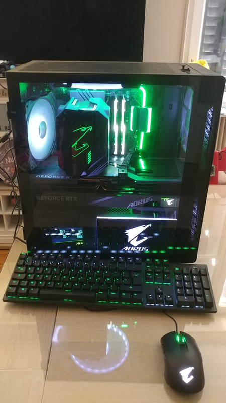

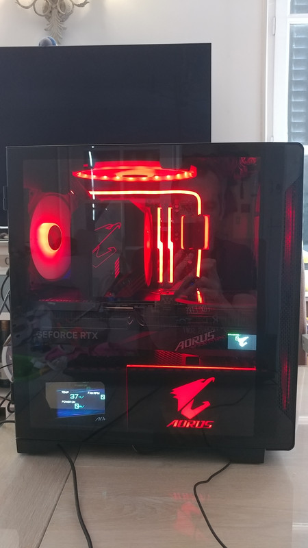

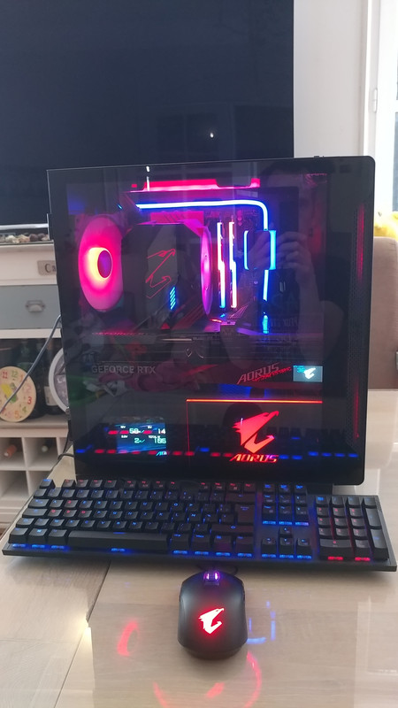

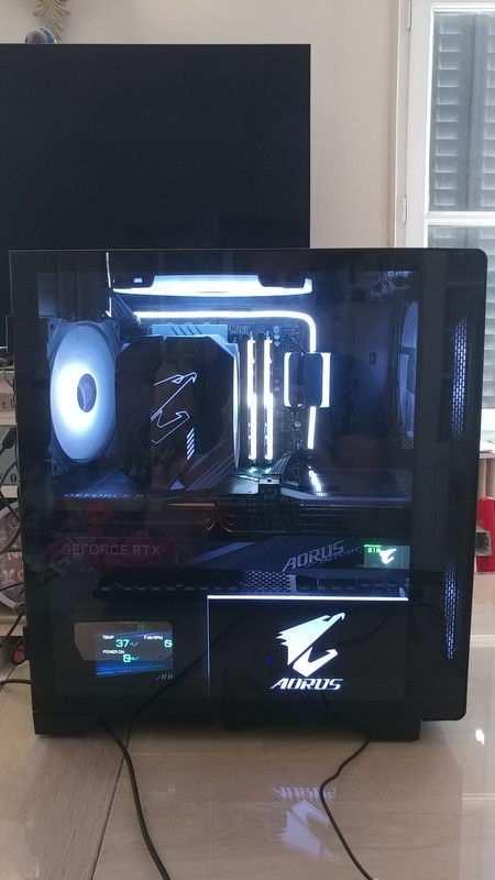

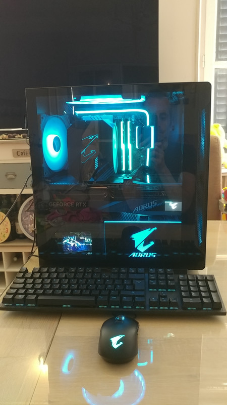

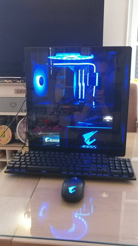

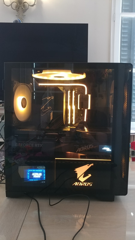

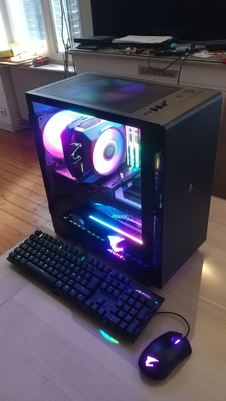

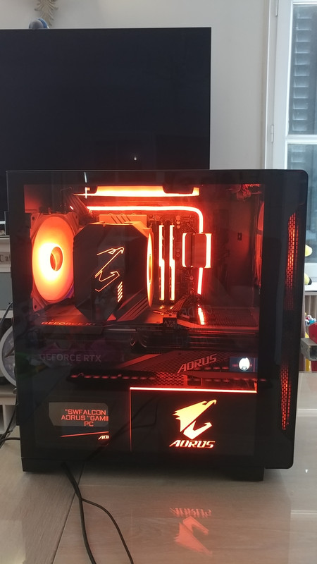

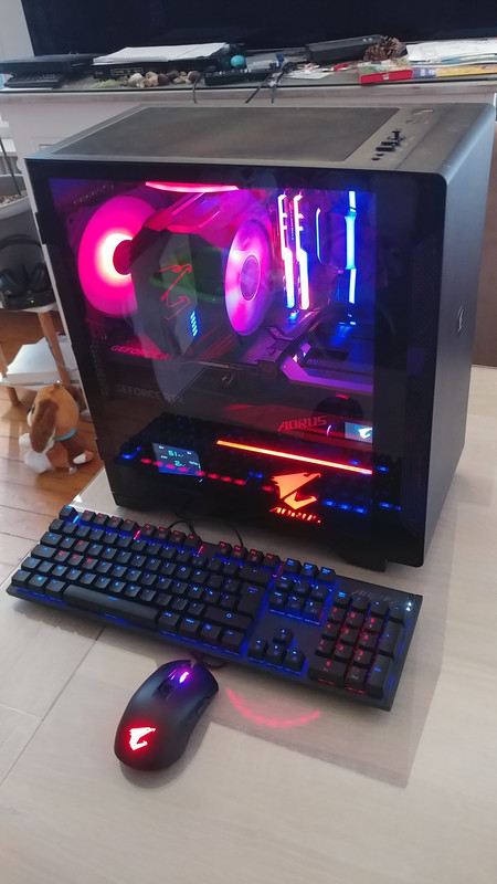

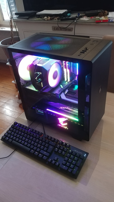

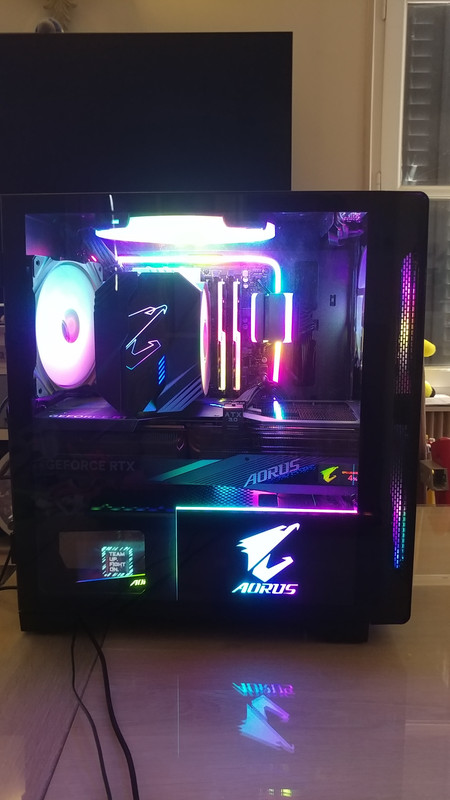

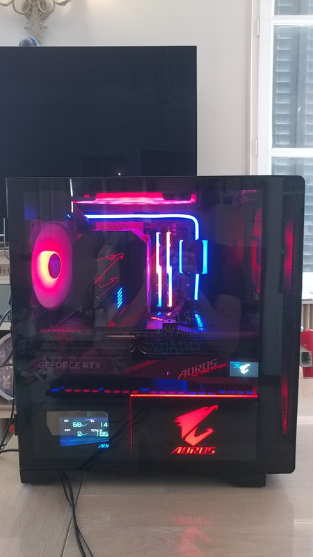

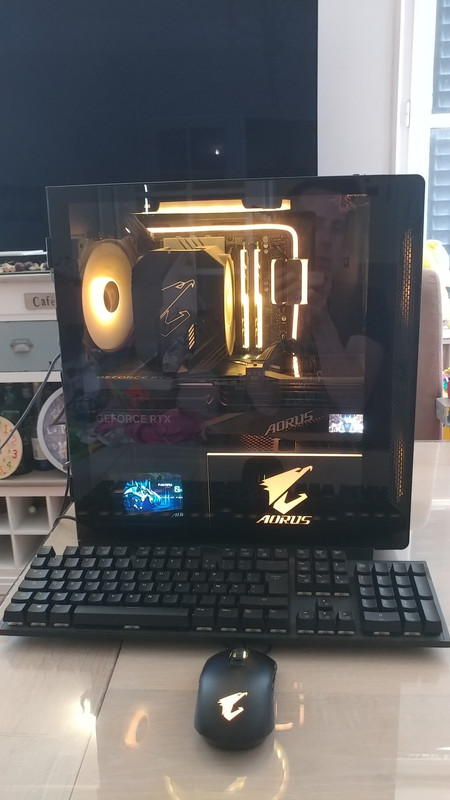

Les photos finales de la config PC "Aorus RTX Micro ATX"
Avant qq visuels plus standards en unicolore, voici 2 petites "compositions" bicolores:
- Le, je trouve, classe (blanc vert):
https://i.postimg.cc/J0yHW7Yf/20230707-143050.jpg
https://i.postimg.cc/66SGfRyt/20230707-143141.jpg
- et plus flashy/14juillet (rouge et bleu):
https://i.postimg.cc/J09D7w9G/20230707-152303.jpg
https://i.postimg.cc/wv4RPR25/20230707-152609.jpg
https://i.postimg.cc/CLqnP1qD/20230707-152720.jpg

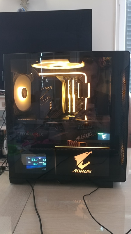

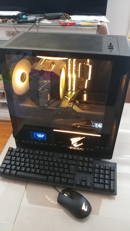

- Jaune/Or
https://i.postimg.cc/mrf6KtkH/20230707-143934.jpg
https://i.postimg.cc/vTBP5nqp/20230707-144430.jpg
https://i.postimg.cc/XNH142X3/20230707-144615.jpg
https://i.postimg.cc/T14t0PBh/20230707-150025.jpg
- Bleu et bleu ciel
https://i.postimg.cc/dVLFWD3F/20230707-150246.jpg
https://i.postimg.cc/Rh49GR6p/20230707-151119.jpg
- Rouge
https://i.postimg.cc/PxmTmcx8/20230707-143720.jpg

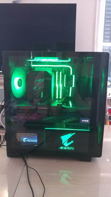

- Vert
https://i.postimg.cc/VsqkMSrH/20230707-145007.jpg
- Blanc
https://i.postimg.cc/zXD8gx1V/20230707-143528.jpg
- Orange (et message personnalisé sur l'écran d'alim)
 https://i.postimg.cc/d1MJZvqY/20230707-145527.jpg
https://i.postimg.cc/L43m5rwc/20230707-145611.jpg

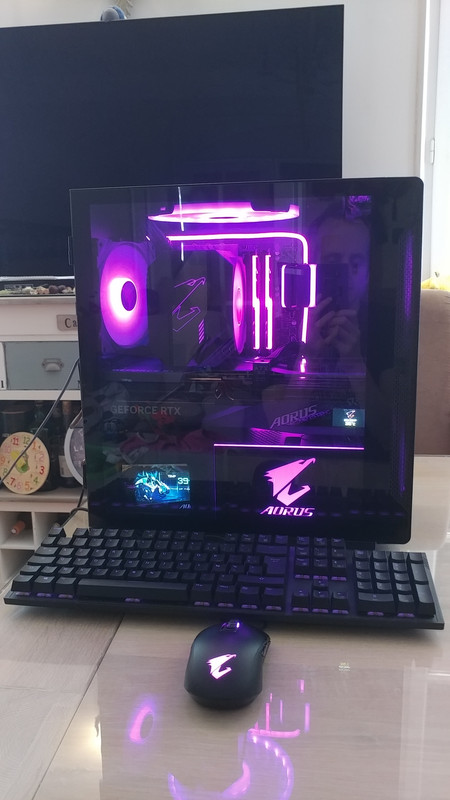

 -Violet
https://i.postimg.cc/xTsYyL0g/20230707-150517.jpg

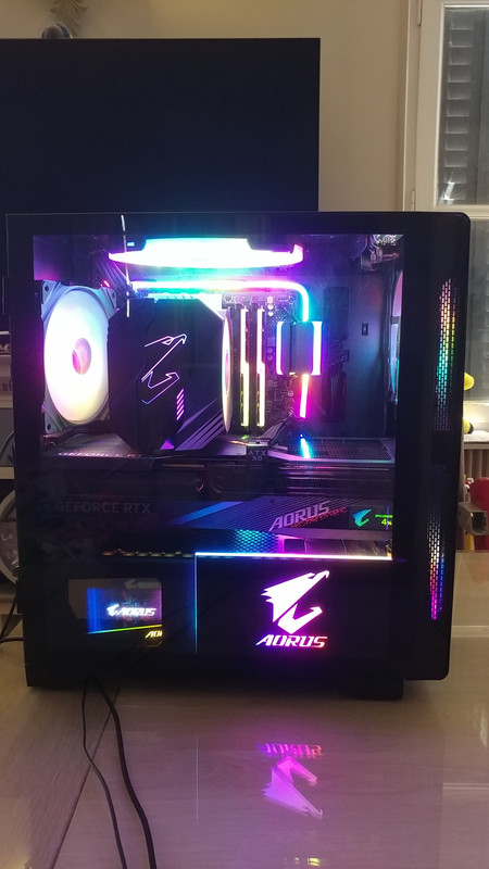

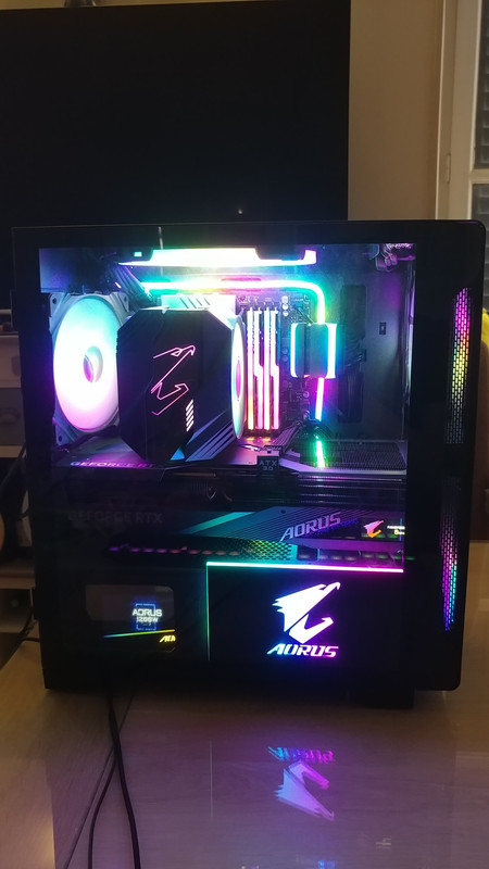

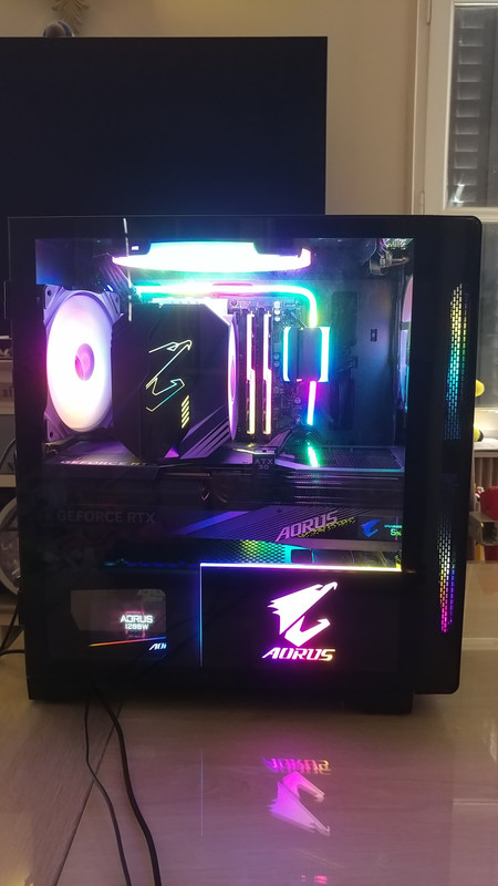

- 8 photos de ce que donne le mode Licorne (avec qq variations pour montrer ce que donne les écrans de l alim et de la cg) :
https://i.postimg.cc/W1jNjbhQ/20230707-154001.jpg
https://i.postimg.cc/sDCy9D9v/20230707-154005.jpg
https://i.postimg.cc/BnM005WK/20230707-154009.jpg
https://i.postimg.cc/6p9XgjPK/20230707-154053.jpg
https://i.postimg.cc/TP1XYyGH/20230707-154055.jpg
https://i.postimg.cc/yNGCJV86/20230707-154623.jpg
https://i.postimg.cc/3JjhL5n9/20230707-154723.jpg

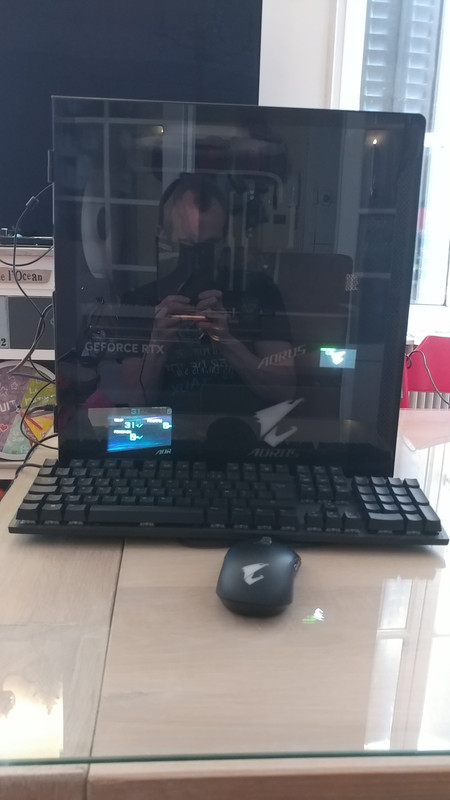

-Et enfin !!! un visuel sans rgb ( je sais que l'écran de l'alim peut se désactiver, mais je n'ai pas regardé pour celui de la CG)
https://i.postimg.cc/XND91mDM/20230707-141204.jpg
Voilà c'est fini merci d'avoir partagé mon aventure de sur mon PC de jeux, débuté fin 2020, et qui, j’espère, me permettra de jouer de façon optimale pendant qq années :sleep:

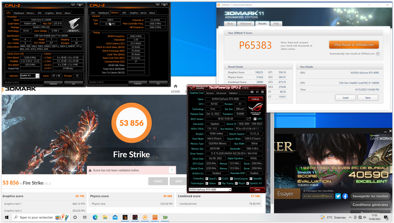

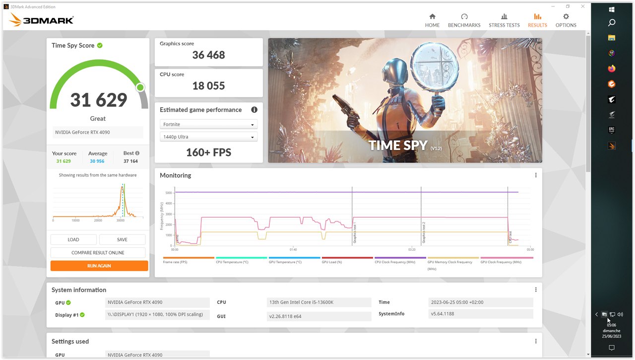

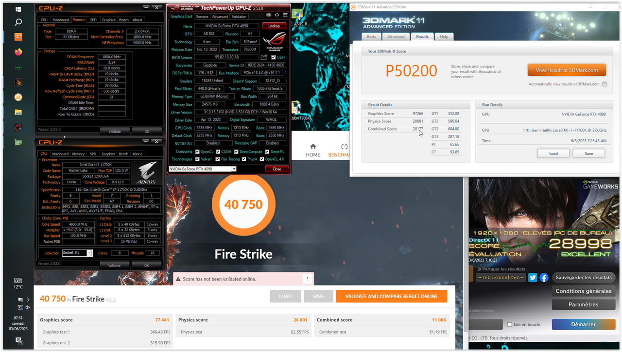

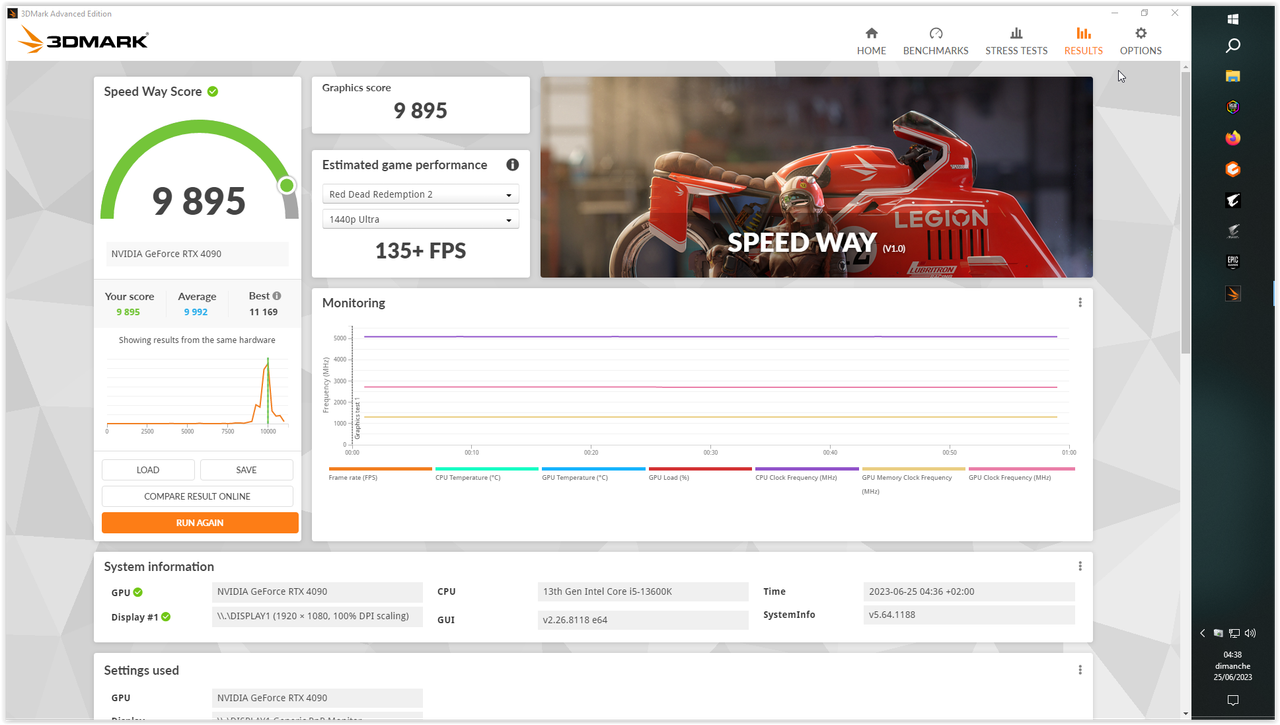

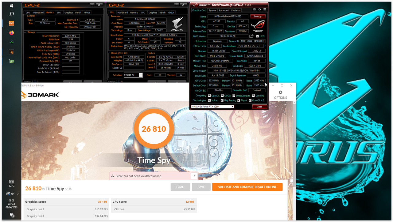

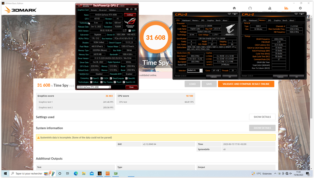

Comparatif perf I5 13600K vs I7 11700K
(bases communes: RTX 4090 "Aorus Master" +  32GO ddr4 "Bdie" + Chipset Intel Zx90) sur des benchs (même versions) WIN 10 64Bits)

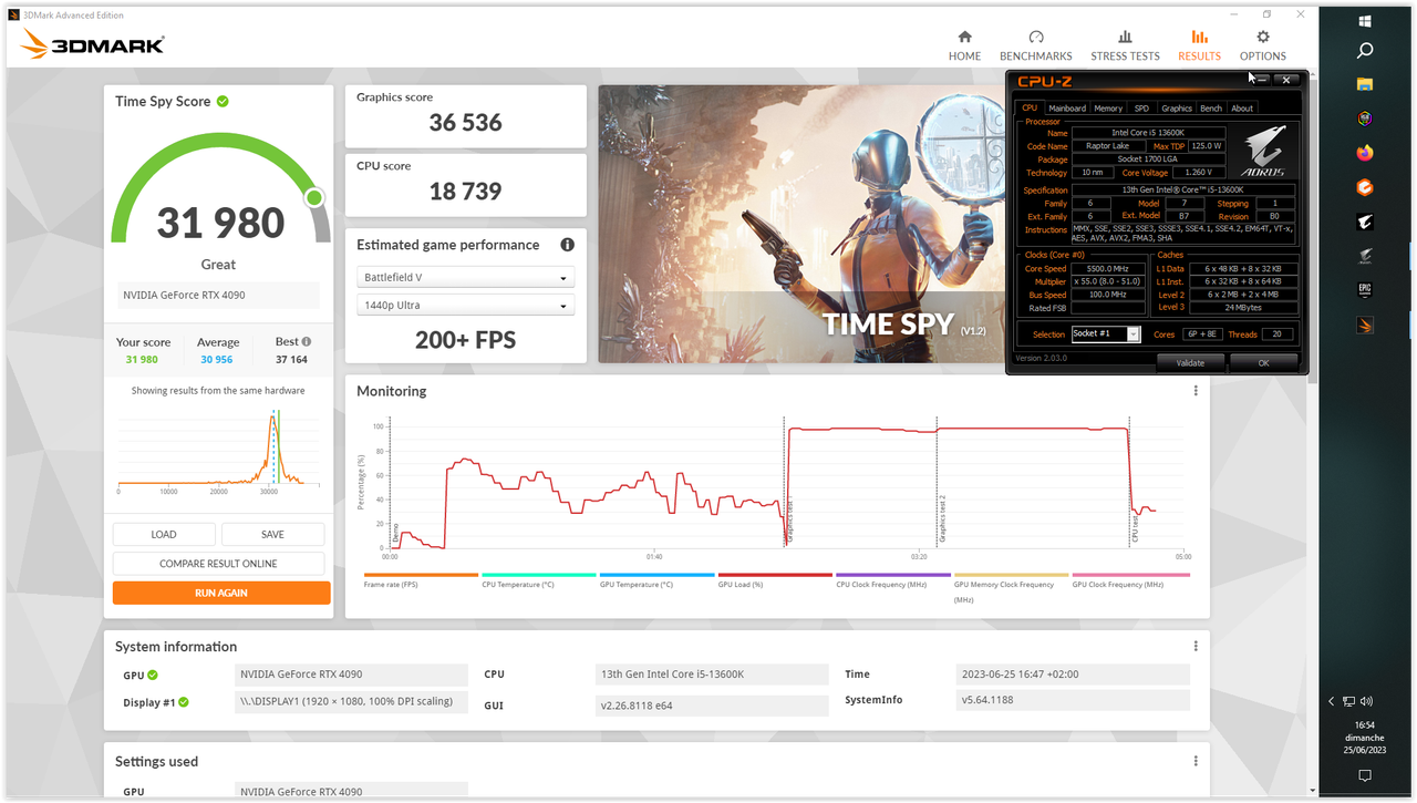

- Le test Time Spy de 3DMARK montre un score graphique amélioré de 9% (36403 vs 33110):
https://i.postimg.cc/fTdXJnGj/Screen-Shot-06-15-23-at-05-28-PM.png
https://i.postimg.cc/xdT4BsT4/Screen-Shot-06-03-23-at-08-03-AM.png
- + 7 a + 18% a l'avantage de l'architecture la plus récente sur des test plus anciens (3D11, Firestrike, FFXIV) :
https://i.postimg.cc/FHQSSCmt/Screen-Shot-06-15-23-at-05-55-PM.png
https://i.postimg.cc/pdG6vDmX/Screen-Shot-06-03-23-at-07-52-AM.png

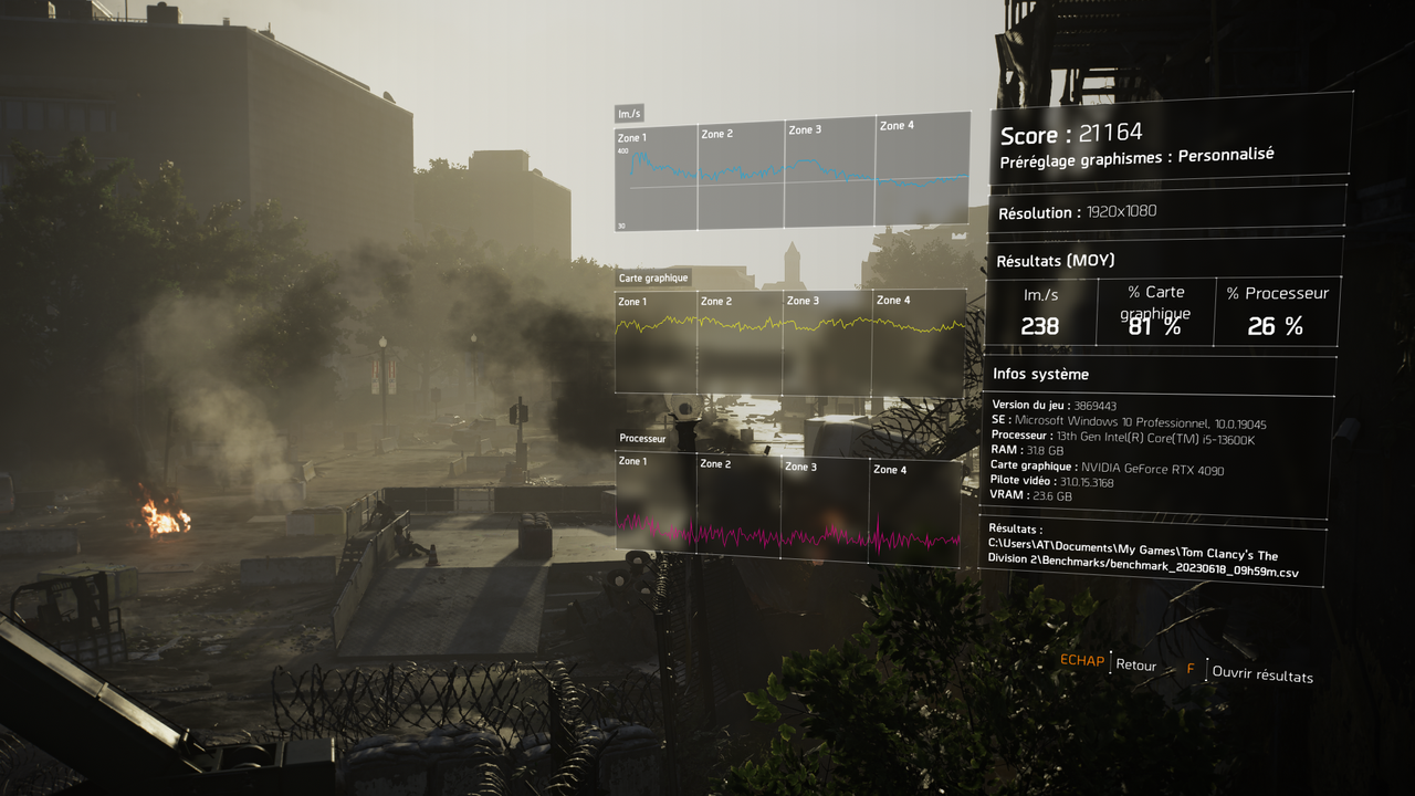

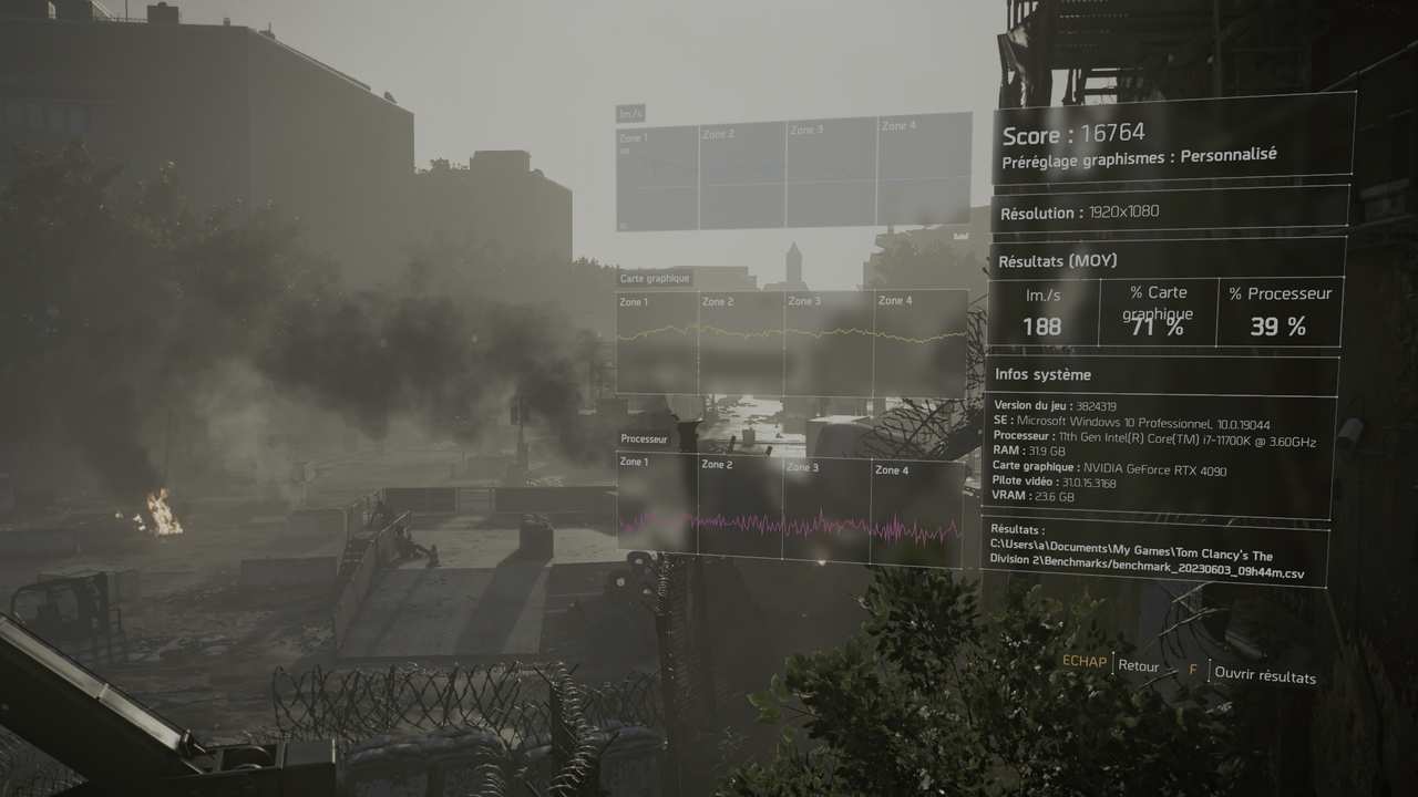

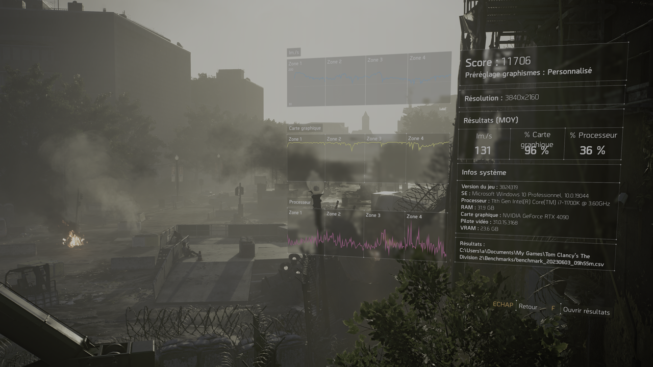

- Sous The Division 2, la différence de puissance cpu marque le coup: +50fps (ce sera pas le cas en 4K):
https://i.postimg.cc/dVmyjRth/benchmark-20230618-09h59m.png
https://i.postimg.cc/sXM0gvWP/benchmark-20230603-09h44m.png
En 4K

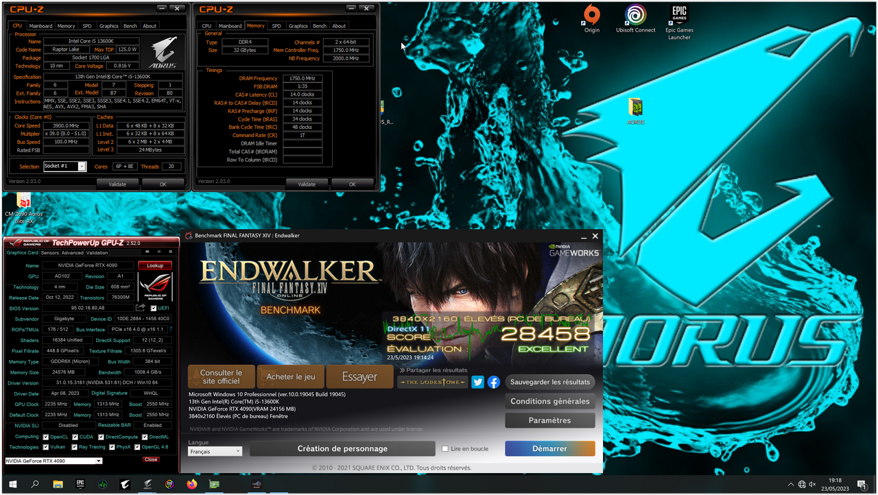

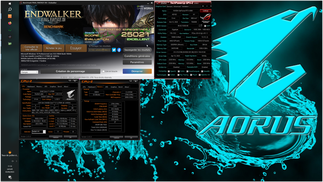

- Le bench FFXIV montre 12% de perf en + avec le Raptor Lake:
https://i.postimg.cc/FRqdHDGB/Screen-Shot-05-23-23-at-07-18-PM.png
https://i.postimg.cc/RCjBrztJ/Screen-Shot-06-03-23-at-11-10-AM.png
- En 4k sous The Division 2 le 11700k est finalement pas loin (131 fps ctre 141) mais est plus stimulé (36% ctre 24% d'utilisation cpu):
https://i.postimg.cc/L5c1NN11/benchmark-20230524-00h45m.png
https://i.postimg.cc/HLSq6GHx/benchmark-20230603-09h55m.png

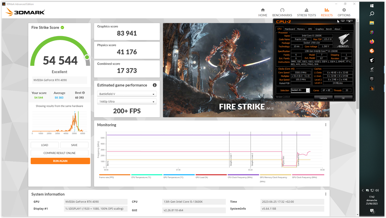

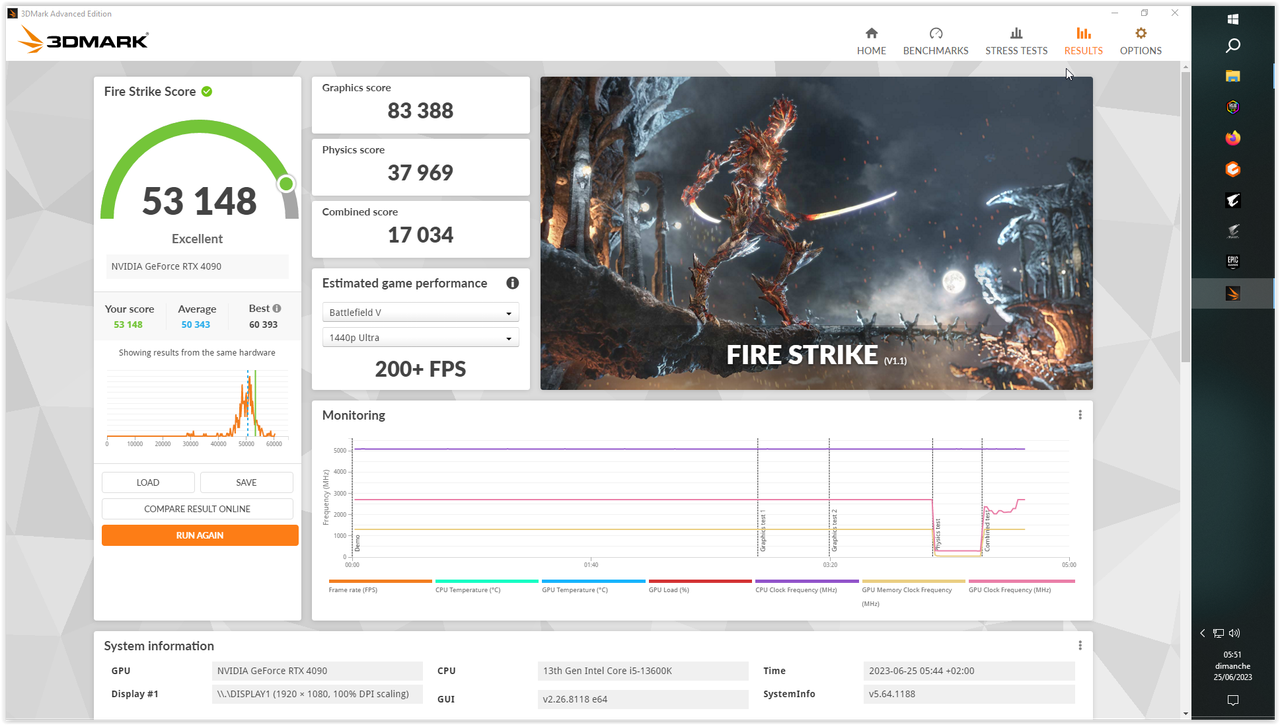

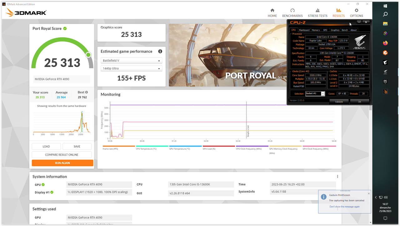

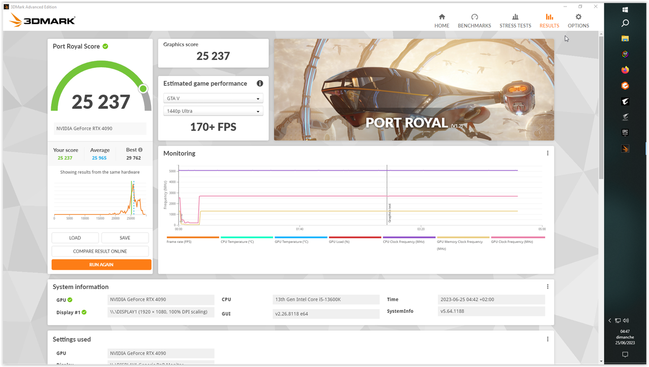

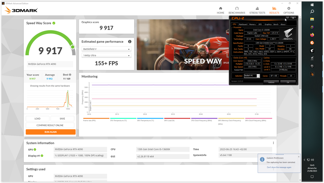

en bonus final différents tests 3Dmark en ligne dans la dernière version et avec comparaison des moyennes de ce type de GPU :
Les 4 premiers sont CPU non OC:
https://i.postimg.cc/Y9r6sD6y/Screen-Shot-06-25-23-at-04-38-AM.png
https://i.postimg.cc/pryD291f/Screen-Shot-06-25-23-at-04-47-AM.png
https://i.postimg.cc/28b4MZWm/Screen-Shot-06-25-23-at-05-06-AM.png
https://i.postimg.cc/Kv6n287T/Screen-Shot-06-25-23-at-05-51-AM.png
Les 4 suivants le I5 13600K est porté à 5,5Ghz:
https://i.postimg.cc/tgYkqMZZ/Screen-Shot-06-25-23-at-04-45-PM.png
https://i.postimg.cc/7ZBXyk6r/Screen-Shot-06-25-23-at-04-38-PM.png
https://i.postimg.cc/HLR2V9XS/Screen-Shot-06-25-23-at-04-54-PM.png
https://i.postimg.cc/9fRP5wKy/Screen-Shot-06-25-23-at-05-42-PM.png
