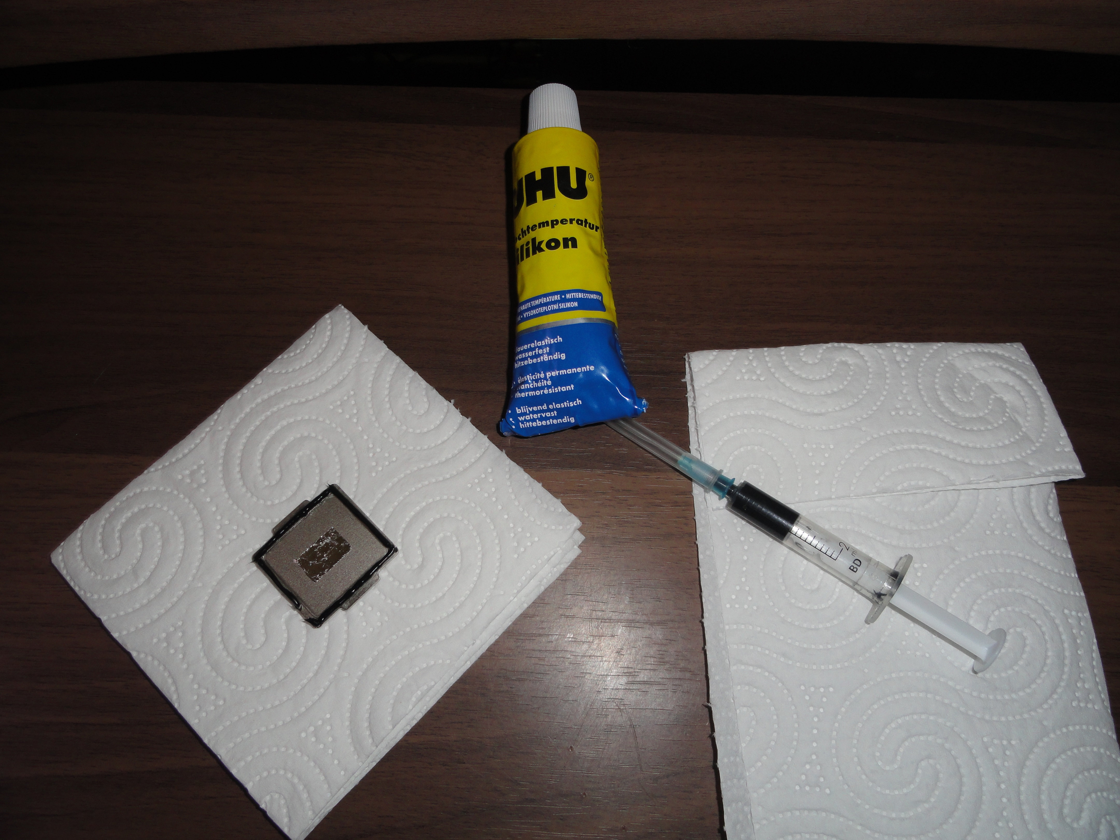

Pourquoi ne pas essayer avec un fin filet de silicone noir UHU hautes températures comme pour un delid cpu par exemple !
Un peut comme ça:
https://www.zupimages.net/up/18/45/kbsl.jpg
