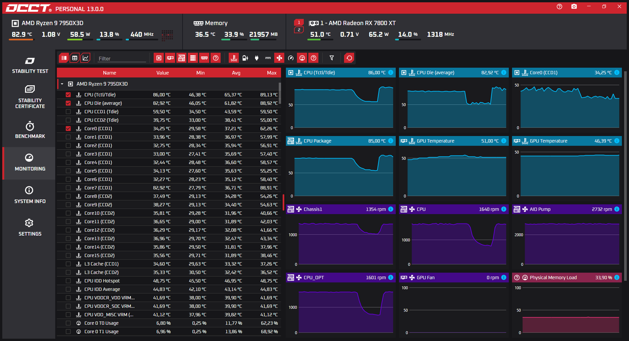

j'ai fait des tests sur OCCT en mettant le benchmark sur "Power" donc tout à fond. La température de CPU reste à 75° le ventilateur on l'entend tourner mais ça reste assez acceptable.
En regardant les températures, lorsque je lance Far Cry 5 et d'autres jeux du même type, j'ai la température du CPU qui fait une espèce de yoyo avec des valeurs assez improbables : c'est à dire que ça passe quasiment instantanément de 50° à 90° ce qui explique que le ventilateur veuille tourner vite. Évidemment, ce n'est pas la réalité…
Est-ce que vous avez une piste une idée du problème ?

https://i.postimg.cc/KjgnybrR/OCCT-2466-070154.png
