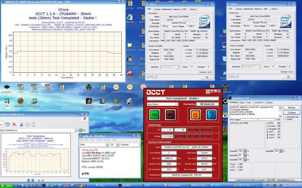

http://nicolas.noel13.free.fr/photos/Vcore3825.JPG
http://nicolas.noel13.free.fr/photos/temp%e9raturecpu3825ifx-14.JPG
http://nicolas.noel13.free.fr/photos/PC2.JPG
Le IFx-14 est SUPER!!!!!
Message édité par colany1 le 07-02-2008 à 20:30:26

Juste une question sans grand rapport (à la vue du screen ci-desus).
Moi avec OCCT, j'arrive pas à avoir un monitoring de la temperature. Dans les options, quand je choisit everest pour la surveillance par exemple, ça me dit que le soft est pas installé alors qu'il l'est.
Quelqu'un a déja eu ce problème ?
Posté le 07-02-2008 à 19:07:22  profilanswer
n°1698073
colany1
Posté le 07-02-2008 à 19:16:07  profilanswer
faut lancé everest avant de lancer OCCT.
Dans everest faut activer la "mémoire partagé".
voilou

23°C au repos ?
il fait combien chez toi ? :d
meme chez moi je tourne a 30°C au repos en watercool :d
tu utilise quel logiciel ( version ) pour la température ?
Message édité par bitubo le 09-02-2008 à 00:13:36

bitubo a écrit :
23°C au repos ?
Il fait 19°/20° chez moi. Les relevés de temp sont fait avec Everest Ultimate 4.20
ptain ce ventirad m'impressionne par la temperature au repos :d
C1E est activer, ce qui joue beucoup également. Les silentX sont efficaces également, et le P180b est bien ventillé.
Aujourd'hui je suis a 26° au repos, il doit faire un peu plus chaud.

e6850@4Ghz stable
avant: @1.60v bios avec vdroop mod au 4B (vcore réel= 1.544 et en load 1.50v)
http://img341.imageshack.us/img341/2282/occt110papstpwmva0.th.jpg
Maintenant: 1.55v bios  après vdroop mod au 2B: vcore réel 1.480v et en load: 1.496v!!! plus aucun vdroop
http://i209.photobucket.com/albums/bb261/pvhk/vdroop2b.jpg
Message édité par pvhk le 12-02-2008 à 08:16:55

n°1700782
pvhk
lord Vader
Posté le 12-02-2008 à 14:38:05  profilanswer
mon e6850 est stable à cette fréquence depuis 6 mois, voir post d'il y a 6 mois justement ou mon topic en sign. (sur giga  G33m ds2r au début et depuis sur p5kvm). Je peux mettre bcp moins de vcore réel vu que le droop est nul et qu'il a besoin de 1.50v en load!
le vdroop mod c'est du pencil mod avec un crayon 2B ou 4B sur une resistance responsable du vcore....(page1 topic sign)
Message édité par pvhk le 12-02-2008 à 16:39:48
