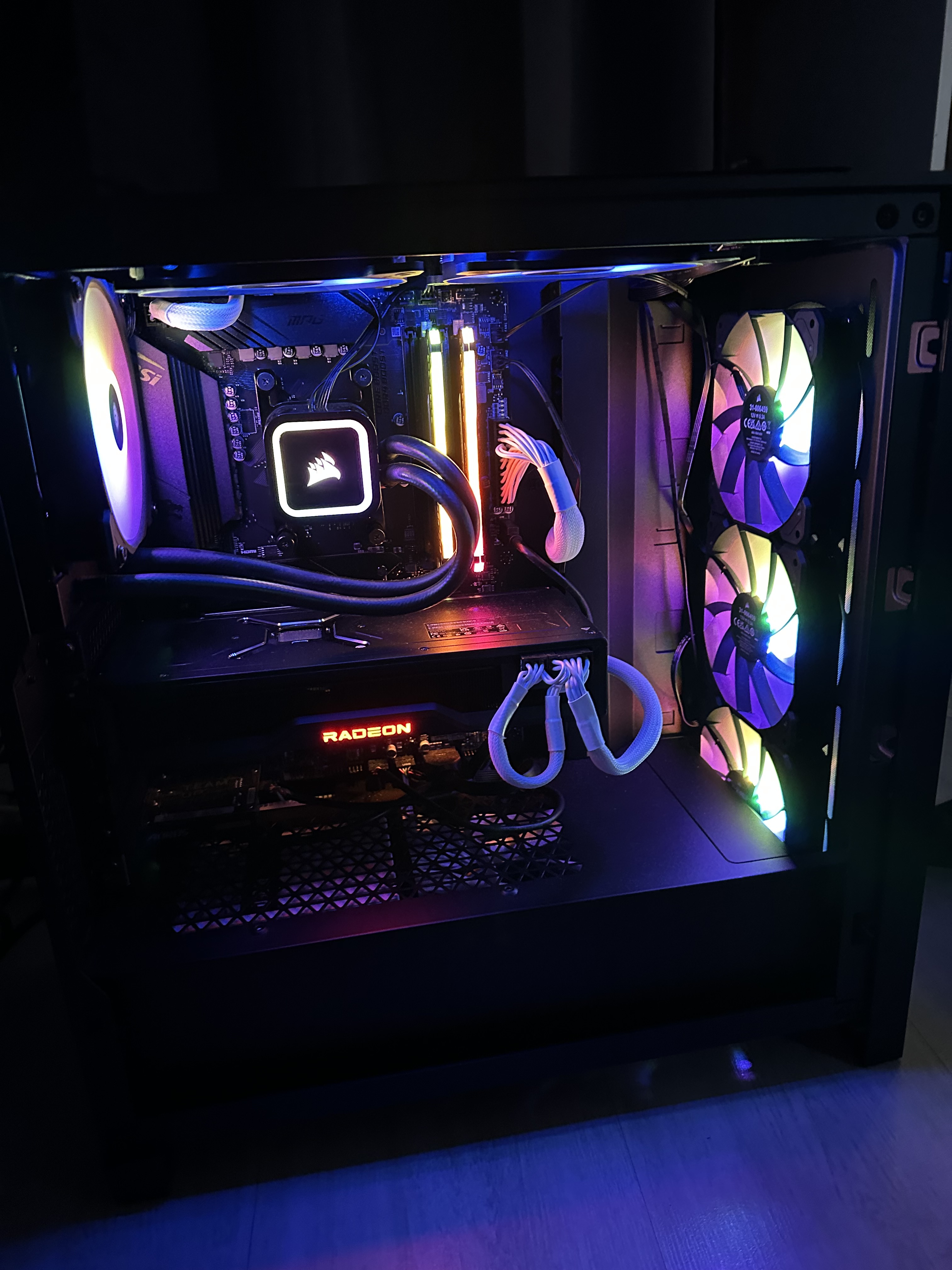

Depuis deux mois, j'ai refait ma config en changeant tout les composants. J'ai donc comme config:
-AMD RYZEN 7 5800X
-AMD RX 6950XT
- 16 GO DE RAM en 3600 Mhz
- Refroidisseur de  Corsair H60X Elite
Je constate que le CPU chauffe beaucoup trop. En bureautique il atteint déjà les 60° j'ai déjà changé la pate thermique aujourd'hui car ce week-end, le PC crashait car le cpu surchauffé. J'ai également désactiver le Gaming Boost dans le BIOS mais avant sur mon ancienne config je l'avais activé et je n'avais aucun problème de surchauffe.
La question que je me pose est-ce que le refroidisseur que j'ai est adapté pour ce cpu ?

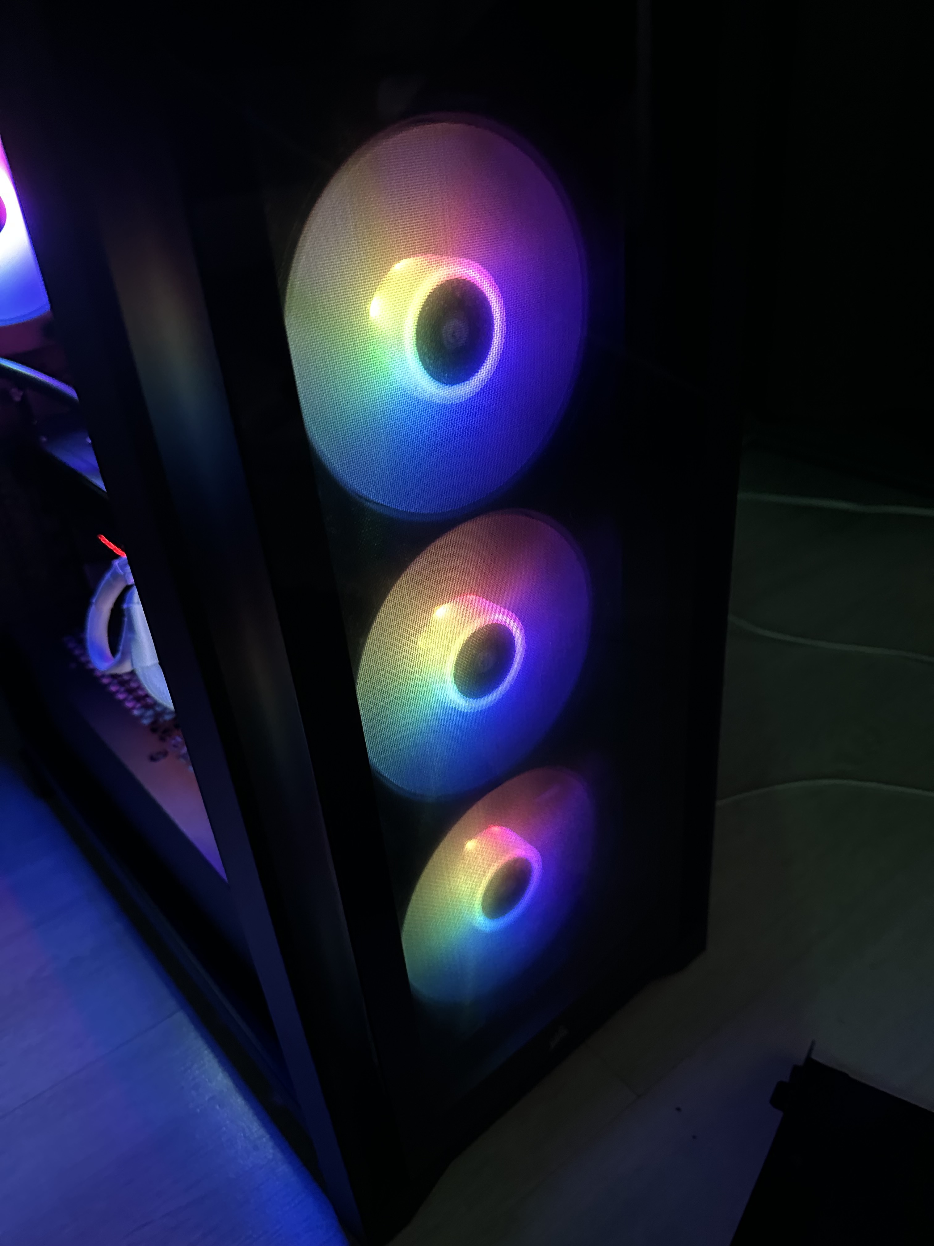

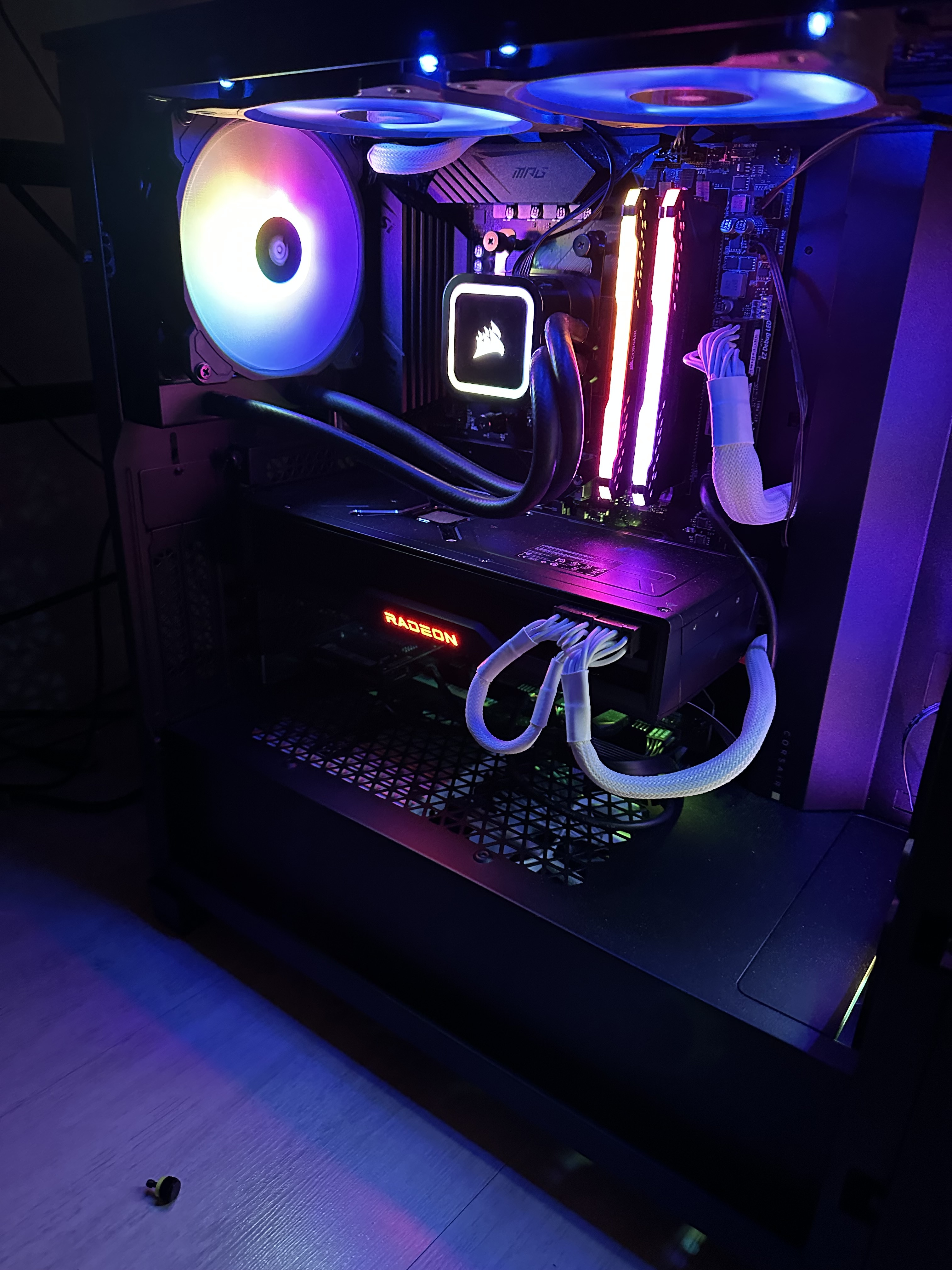

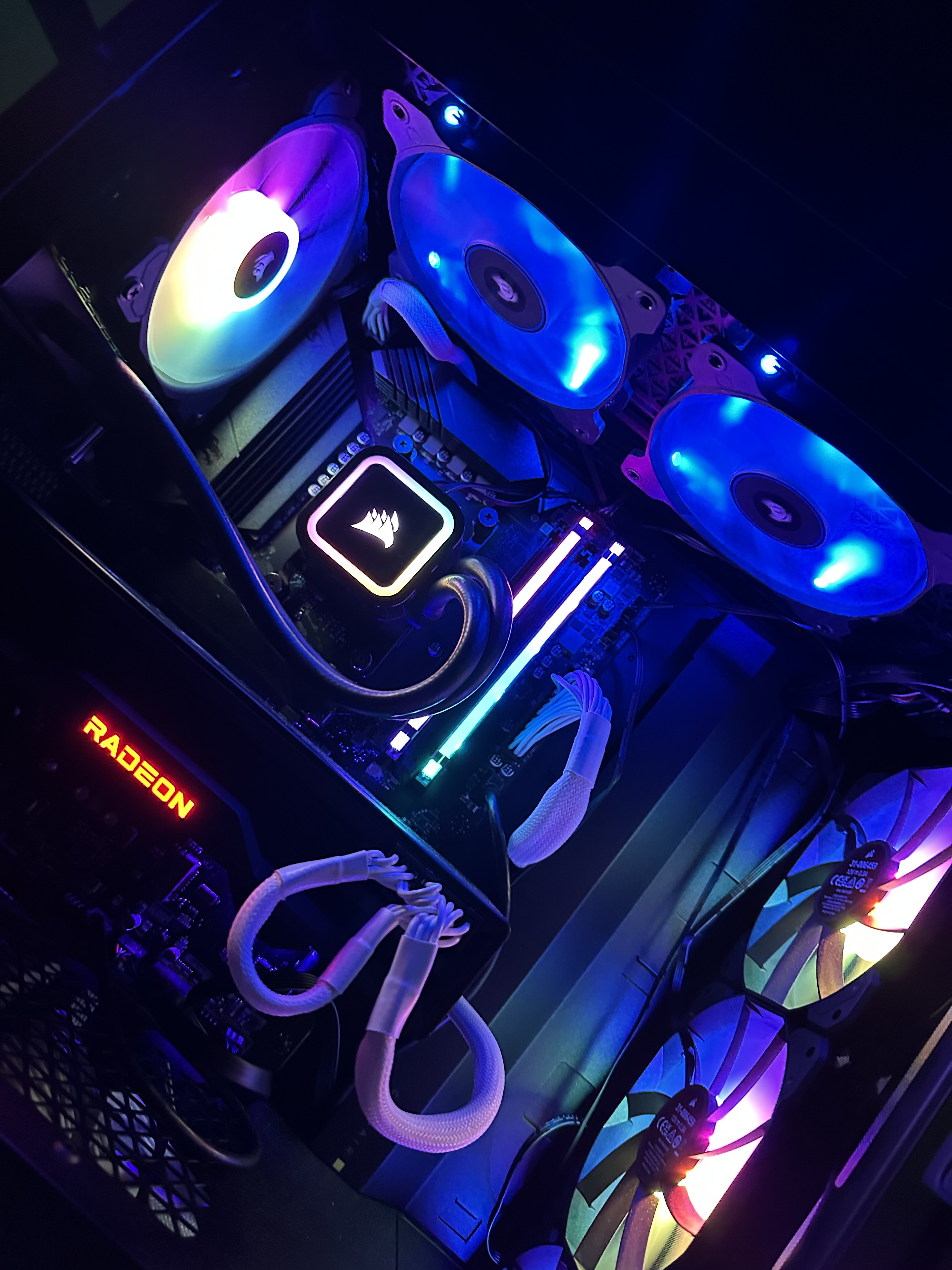

Le boîtier c’est le Corsair iCUE 4000X RGB. Il a les 3 ventilateur de devant qui était déjà compris dedans. Pour l’installation du watercooling, on m’a dit que pour les 120 ma il n’y avait pas de sens pour l’arrière et les ventilateurs du haut c’est ceux que j’avais dans mon anciens boîtier vu qu’il était encore en bonne état et vu que j’avais de la place en haut, je l’ai ai mis en haut

Bonjour,
En effet est-ce que la pompe watercooling fonctionne ? J'ai déjà vu des pompes HS alors que le watercooling est neuf. Une température à 60°C sur le bureau tend à me dire qu'elle ne fonctionne pas

Mes 3 ventilateurs tournent juste que avec la photo on ne voit pas
Comment peut on savoir si la pompe fonctionne ? Le minimum que j’ai réussi à avoir en usage c’est 39 degrés je suis entre les 60 et 44

salut avec tes tubes qui sont vrillés t'as pas peur d'avoir un bulle d'air bloquée au niveau de la pompe ?

Je trouve léger un seul 120mm pour refroidir un 5800X.

Tu peux tenter d'écouter ta pompe en t'aidant d'un tournevis ,si elle tourne tu devrais l'entendre.
