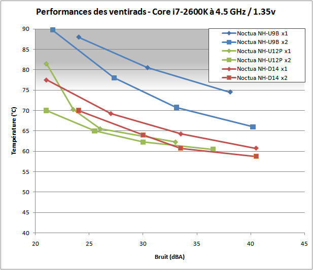

Il est meilleurs mais de peu et est nettement plus bruyant dans sa version 2 ventilateurs, d'après la conclusion hfr.
http://www.hardware.fr/medias/photos_news/00/33/IMG0033073.png
En 1 ventilateur, comme celui que tu possédais, il est moins bon, prends de la place et donc n'aide pas à l'airflow du boitier. C'est ce qui explique ces quelques degrés, je pense !
Tu as fais un excellent choix ,)
