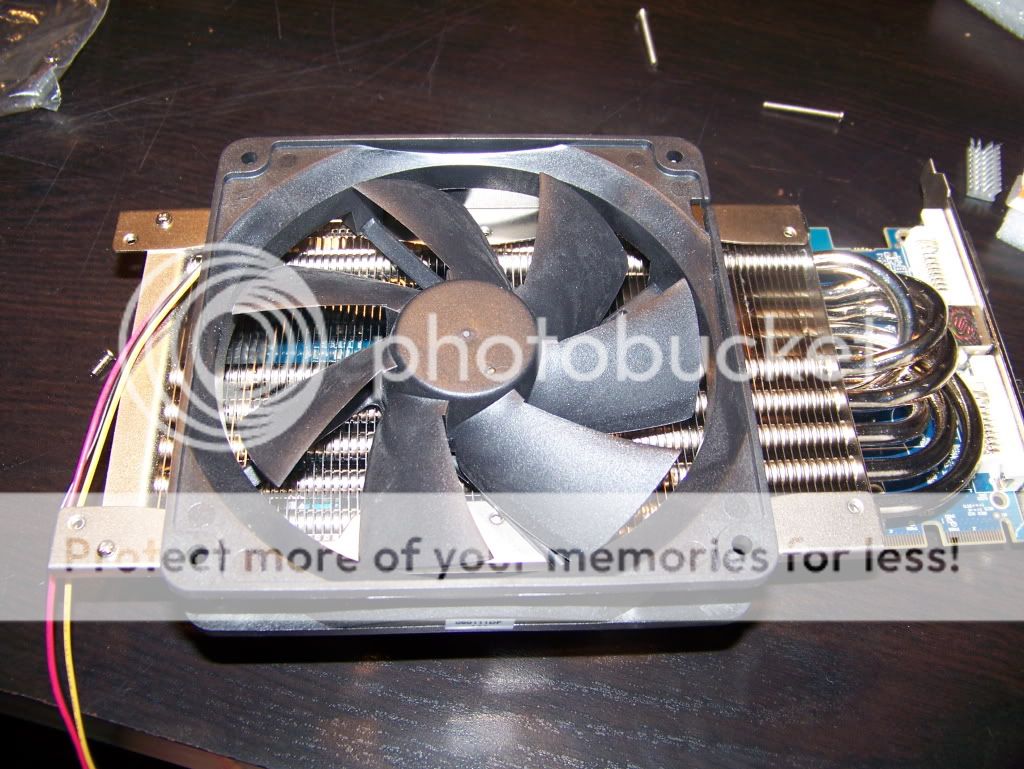

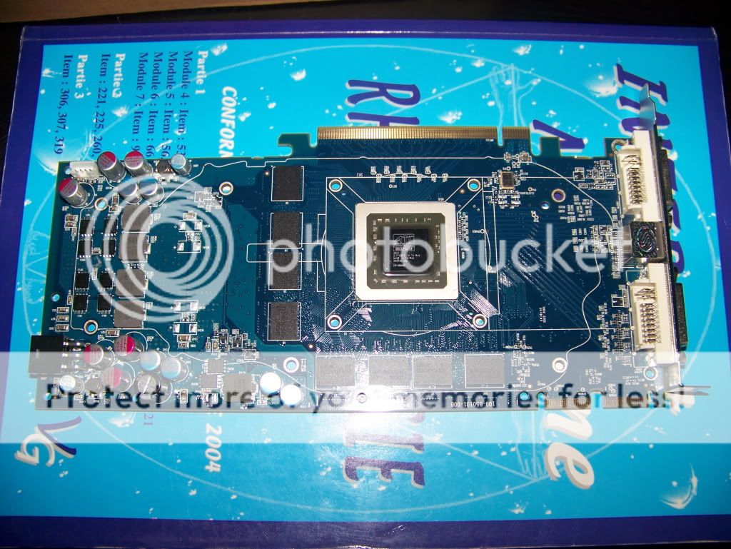

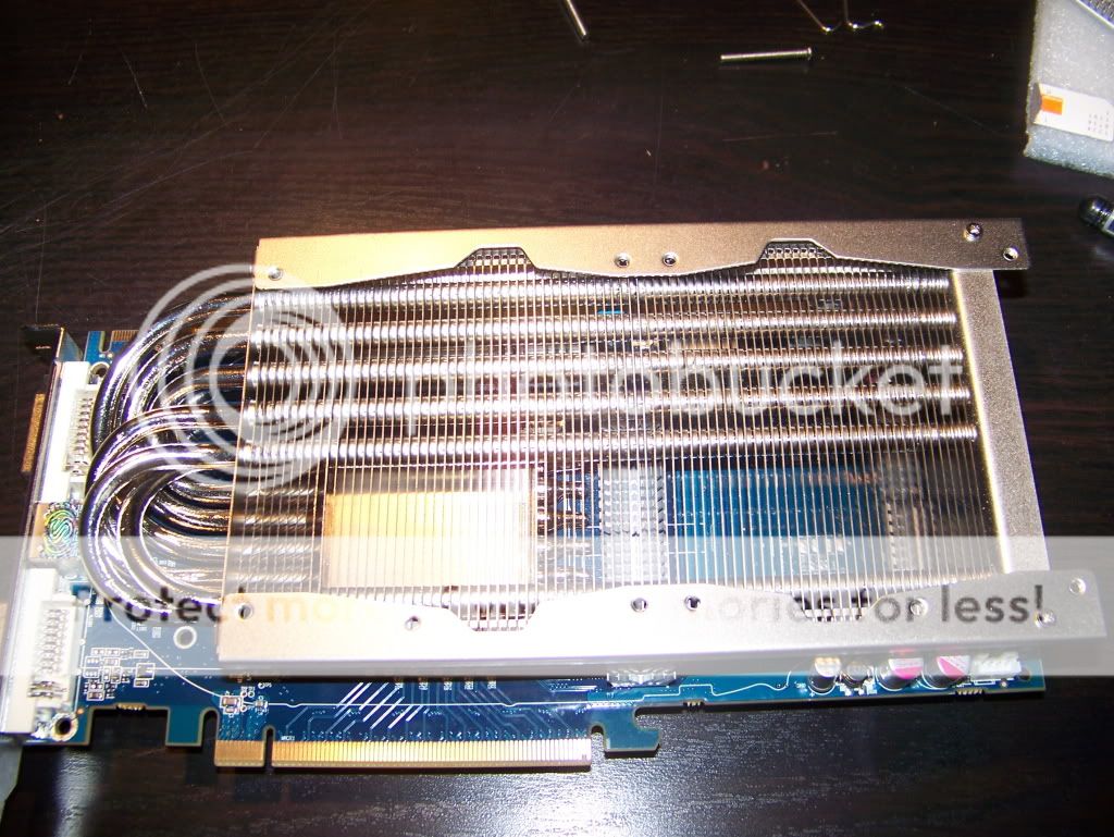

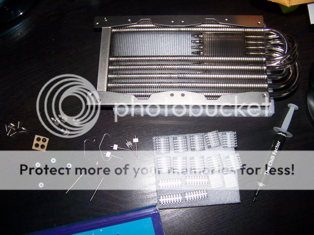

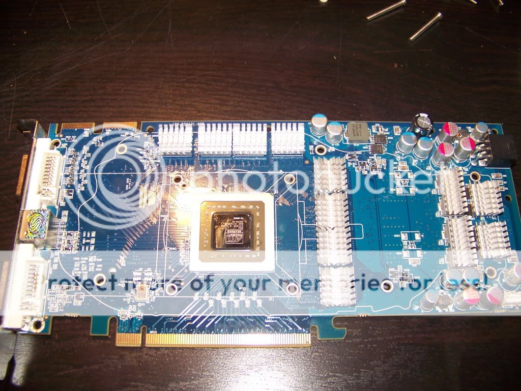

nikodoc a écrit :
j'ai reçu ce matin mes deux T-rad² de chez hitechpc...
colis bien emballé bien protégé mais surprise à l'ouverture de la première boite: sachet de visserie déjà ouvert, les pièces répendues dans la boite, un joint autocollant collé sur le carton de la boite... bref... bizarre.
Mais bon, rien ne manque, je me lance donc dans le montage qui est super simple (en dehors des attaches à ventilo de 120mm... j'ai du aller voir sur le site pour comprendre comment les mettre (accrocher dabord le petit crochet sur le trou du ventilo puis le gros crochet se clipse tout seul sur un caléoduc)
installation de la carte sur le PCI-E du haut... démarrage... et le silence !!!
quel bonheur ! tour fermée je ne l'entend pas ! et niveau température j'ai gagné genre 25-30° au repos et encore plus en full... et tout en silence (le ventilo est sur un fanmate donc vitesse constante)
j'ai même lancé un O/C auto de la carte avec le CCC et il me la met à 690/1188 (je ne sais pas si c'est un bon O/C mais je ne demande pas plus de toute façon)
le bonheur parfait ... jusqu'à l'ouverture de la seconde boite: elle ne contient QUE le T-rad², la pate thermique (inutile, j'utilise de l'artic silver 5) et le mode d'emploi !!!!  :-(
j'ai contacté illico hitechpc via leur chat (très pratique d'ailleurs) et ils devraient recevoir les pièces qu'il me manque semaine prochaine... je vais donc devoir patienter encore au moins 1 smeaine pour tester le CF... les boules !
une chose est sûr, une 4850 avec un T-rad² et un 120mm*25mm ça passe à l'aise sur l'emplacement du haut sur une P5Q pro... en revanche en dessous ça écrase un peu les ports SATA et les emplacement PCI sont inutilisables.
pour le CF, je pense que je vais devoir couper les vis qui dépasseront de la carte du bas, sinon elles toucheront le ventilo de la carte du dessus...
http://i396.photobucket.com/albums [...] 1223644775
la 4850 de chez sapphire 1ere génération... nue (quelle chaudasse celle là  :sol: )
http://i396.photobucket.com/albums [...] 1223644777
le premier T-rad² et son bundle (complet celui là  :jap: )
http://i396.photobucket.com/albums [...] 1223644791
les rad autocollants montés (après nettoyage dégraissage en espérant que ça tienne bien)
http://i396.photobucket.com/albums [...] 1223644788
LA bête installée
http://i396.photobucket.com/albums [...] 1223644981
la bête et son rasurbo 120mm... ça fait quand même une sacrée épaisseur tout ça !
http://i396.photobucket.com/albums [...] 1223644789
petit profil avant installation dans ma tour
et voilà un demi crossfire de 4850 + T-rad² + ventilo de 120mm... on se demande comment passera la deuxième moité  :heink:
la suite quand j'aurai reçu de quoi monter mon deuxième T-rad²
