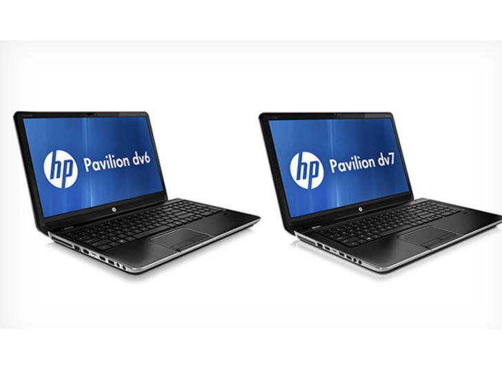

Allez comme vous avez été sage en avant 1ère je vous présente les prochains dv6 et dv7 modèles 7000 : (Ivy Bridge) => Sortie en mai 2012
http://img79.xooimage.com/files/0/c/b/hp_pavilion_dv6_i...e-728-75-32b5607.jpg
Processeurs prévue : Core i7–3610QM à 2.30GHz, des Core i7–3720QM à 2.6 GHz et des Core i5–3210M.
Carte graphique prévue : GeForce GT 630M 2 Go
Chipset : Intel HM77
Nouveau look, canon !!
Bonne soirée ;)

il ressemble beaucoup au dv6-6161sf ou autre.
Par contre, au niveau de la carte graphique, ils ne sont pas allé cherché bien loin, une GT555M renommé..... identique en performance que la 6770M qui equipait les pc hp de la gamme 2011.
Cependant gros plus, il y a l'optimus contrairement au switch bof bof de AMD.

Déjà pour le mois de mai? Je croyais que les ivy c'était plutôt pour la prochaine rentrée de septembre.
La GT630M c'est même pas une 555, c'est une GT540M renommée, pouvait mieux faire.

Mai aux états unis je crois mais plus tard en france.....
Le look ressemble aux modèles 2011 mais sont en fait complètement différents, suffis de voir les vidéo pour s'en rendre compte, ils sont déjà présent sur le site HP américain mais sans aucun prix.
Ivy bridge, c'est prévue pour Mai juin justement.
Vidéo dv6 : http://www.youtube.com/watch?featu [...] Cjgk&gl=FR
Vidéo dv7 : http://www.youtube.com/watch?v=4qY [...] ure=relmfu
Voila bonne nuit ;)

Si on se fie aux photos, HP abandonne la double prise casque :/
C'est bien utile quand tu veux regarder quelque chose à deux sans déranger le monde autour.
Edit: sauf s'ils ont eu la bonne idée de placer la deuxième prise casque de l'autre côté du portable, ce qui n'est pas bête :o
