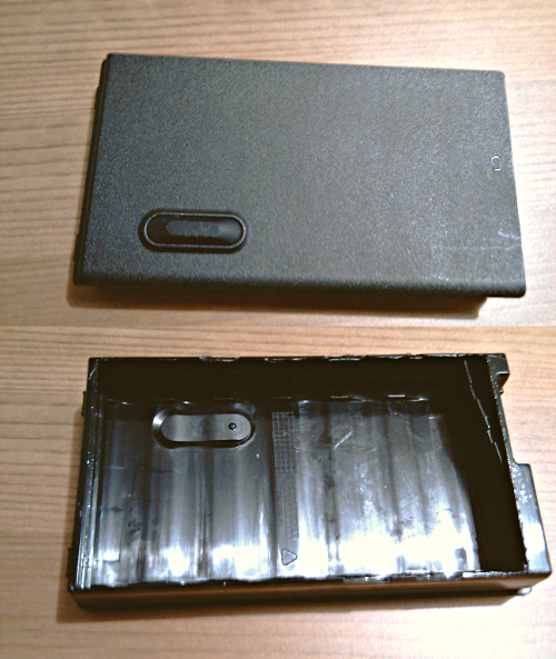

darck ppc
Posté le 06-01-2013 à 21:56:06  profilanswer
Gros déterrage :D
Depuis le temps, ma batterie est totalement HS. La grande idée (une de plus) d'Asus ayant été de rendre la batterie solidaire d'un des pieds en caoutchouc du portable... soit on change la batterie soit on garde un truc bancale.
Bref, j'ai fait un truc à pas faire, mais j'ai enlevé les accus et le contrôleur électronique :
http://www.vossey.com/pics/img/Xfc9HCMh0U1ArHL8kkOtyGRBYmucDshUcZyd3N9CRM7TIvuCTG.jpg
Au final, je ne recommande pas la manip. Il faut découper le plastique au cutter en évitant de créer d'étincelles. Le plastique est particulièrement dur, ce qui rend la chose un peu dangereuse. Mais bon, j'ai enfin 4 pieds sans avoir la batterie :D
On est plus à ça près, avec les charnières cassées...
Message édité par darck ppc le 06-01-2013 à 21:58:10
n°1339546
ClCfe
Posté le 19-01-2013 à 11:45:46  profilanswer
ca tombe bien ton post mon Asus boot plus, plus rien ne s'allume
je pensais au chargeur ou a la batterie mais comme tu me dis que ton portable marche sans batterie, c est donc le chargeur ou pire la carte mere
n°1339631
darck ppc
Posté le 19-01-2013 à 16:57:22  profilanswer
Quand le chargeur est branché, est-ce que la diode se trouvant dessus s'allume ?
