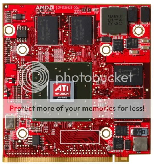

Posté le 22-01-2010 à 06:22:37  profilanswer
Salut !!! tous les posseseurs d'accer 9920 touchés par le problème de carte graphique, comme moi d'ailleurs. Moi ma carte me fait des artefacts et fait planter le portable.
Moi je me pose une question au lieu de changer la carte graphique à l'identique et de prendre le risque d'avoir le même problème dans quelques temps est-il possible de la remplacer par la MXM Grafik karte AMD ATI Mobility Radeon HD 3650 512MB
sur le lien http://cgi.ebay.fr/MXM-Grafik-kart [...] 439af121fb
En plus j'ai toujours préféré ATI à NVIDIA
Le probleme recurrent de la nvidia 8600m gt ne se poserait plus.
Y a t-il possibilité ?
Niveau perf ça donnerait quoi par rapport à celle d'origine ?
Si perf en baisse fiabilité en hausse.
Qu'en penser vous ?
Merci de donner votre avis
Cordialement.
n°1116263

nbibi
Posté le 22-01-2010 à 14:21:55  profilanswer
En tout cas en regardant attentivement les photos je constate que les emplacements des trous pour la visserie, le Gpu pour le système de refroidissement, et le slot sont identiques. Je sais qu'il ne faut se fier au visuel mais niveau physique pareil et c'est déjà ça.
http://www.pcsuperfreak.com/ebay/photos/8600M/8600M-1.jpg
http://i416.photobucket.com/albums/pp250/kevindan99/ati-1.jpg
Sur ce lien il y a même des bios acer pour ati 3650.
http://forums.laptopvideo2go.com/t [...] ge__st__40
Si quelqu'un pourrait s'interressé à cette eventuelle solution ça serait super.
Tout les possesseurs de 9920 seraient contents de l'apprendre et d'avoir une alternative aux cartes de nvidia déffaillantes.
Peut être juste une histoire de bios CM et/ou CG et le tour est joué.
Ça vaut vraiment le coup d'essayer et d'espérer. Et hop fini le problème des nvidia 8600m gt pourraves.
Je compte sur vos réponses et compétences pour examiner cette possibilité.
Cordialement

Bonjour
Je crains que ça ne puisse marcher. J'ai acheté sur ebay l'an dernier une 3650 avec un bios Acer et effectivement physiquement tout colle (y compris système de refroidissement). Mais le problème vient de la CM de l'Aspire dont le bios n'accepte qu'une nvidia 8600m (gt ou gs). J'ai cherché sur de nombreux forums (mxm-upgrades, etc.) et je n'ai jamais trouvé le moindre succès pour un upgrade de la CG sur le 9920. Ce n'est pas Acer qui va mobiliser ses techniciens pour un nouveau bios pour modèle plus en vente. Donc à moins qu'un petit génie de la programmation ne passe par là...

A ma connaisance tu ne peux pas mettre une ATI a la place d'une Nvidia sur le 9920. (Possible sur d'autre PC mais pas le 9920)
Techniquement cela est possible mais le problème est logiciel, il n'y a pas de bios ATI pour le 9920 (et il n'y en aura probablement jamais).
