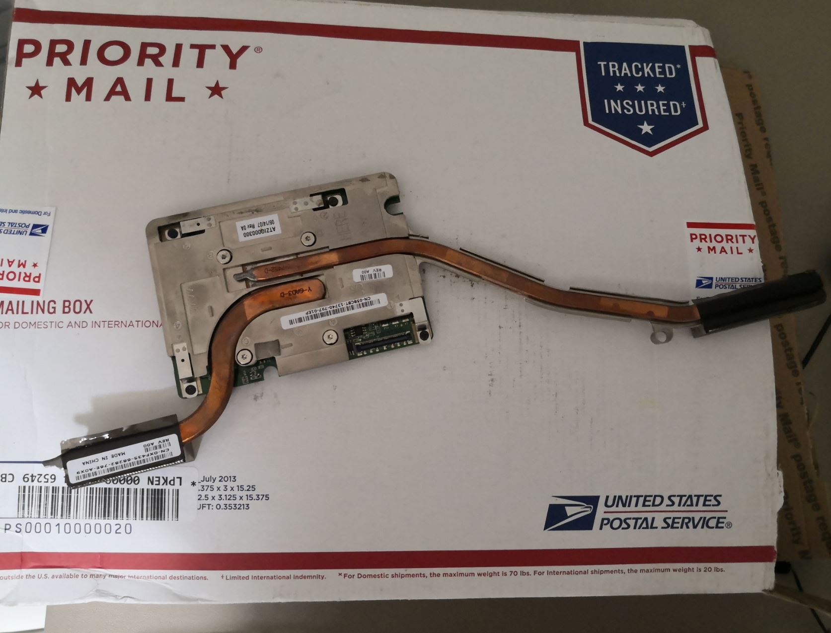

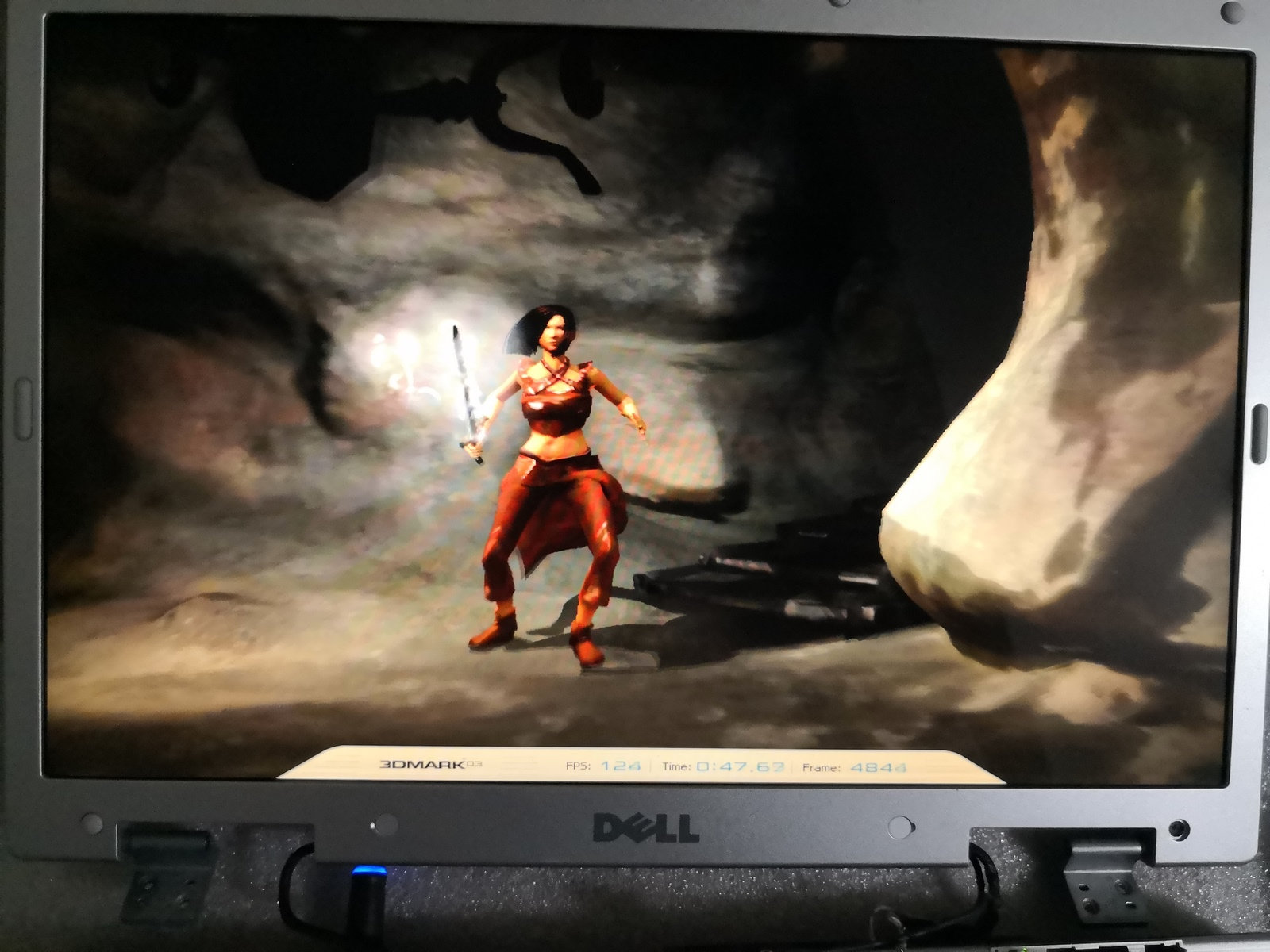

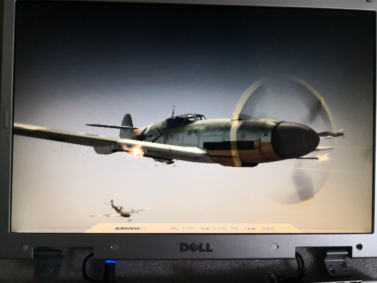

Re,
J'ai reçu un petit colis des US !
https://zupimages.net/up/20/28/c8i1.jpg
https://zupimages.net/up/20/28/gvyo.jpg
Une petite 7950 GTX 512Mo qui était en promo à 16€... (bon avec autant voir plus de frais de gruik!)
On perd pas de temps, et je vire la 7900GS réparée, et hop place à la 7950 GTX
https://zupimages.net/up/20/28/dpyd.jpg
Poweeeeer ! Ah ca commence plutôt bien !
https://zupimages.net/up/20/28/5oqm.jpg
Un petit 3Dmark vite fait pour s'assurer que la carte ne présente pas de défaut :
https://zupimages.net/up/20/28/vobx.jpg
Et c'est nickel !

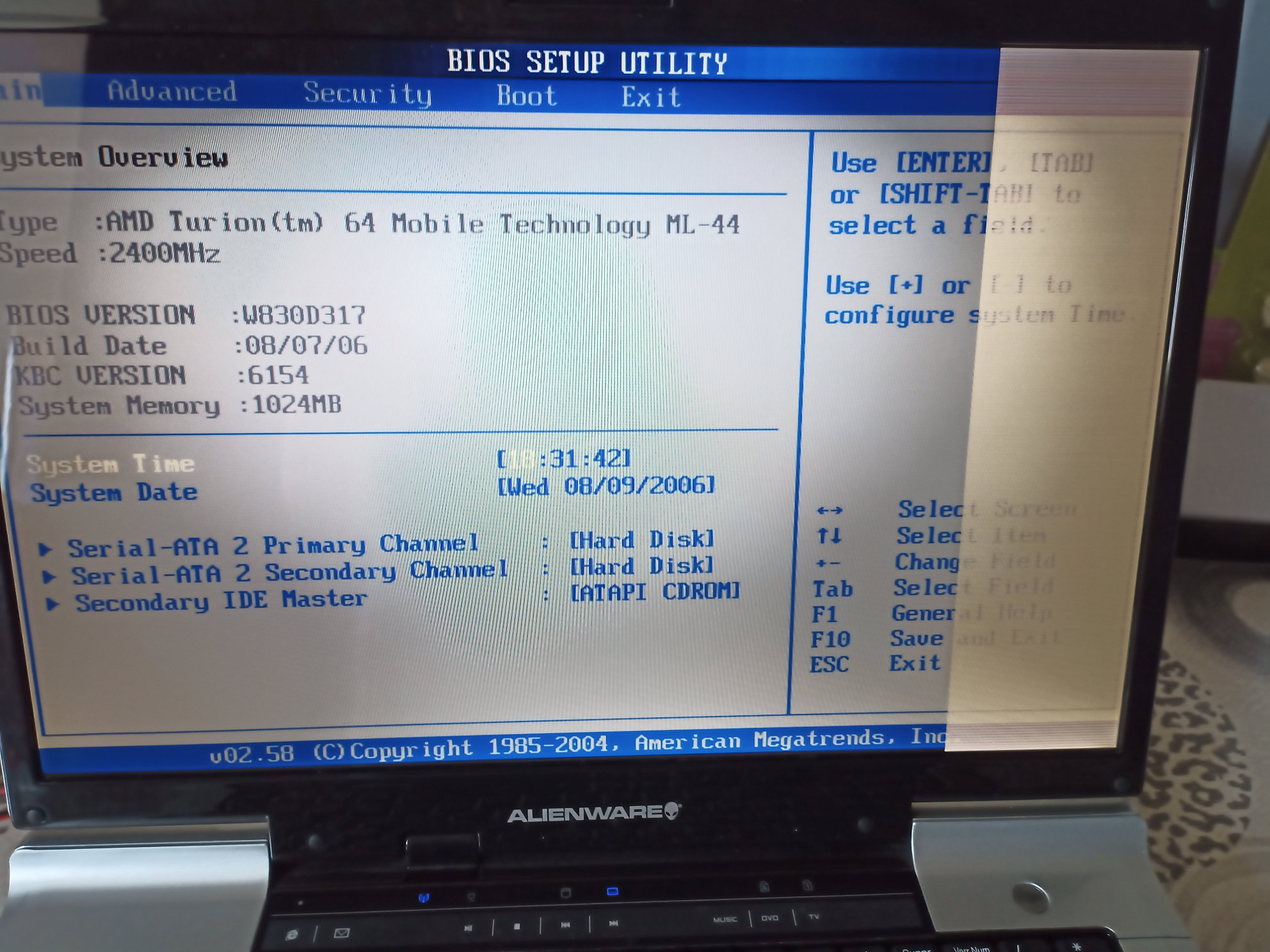

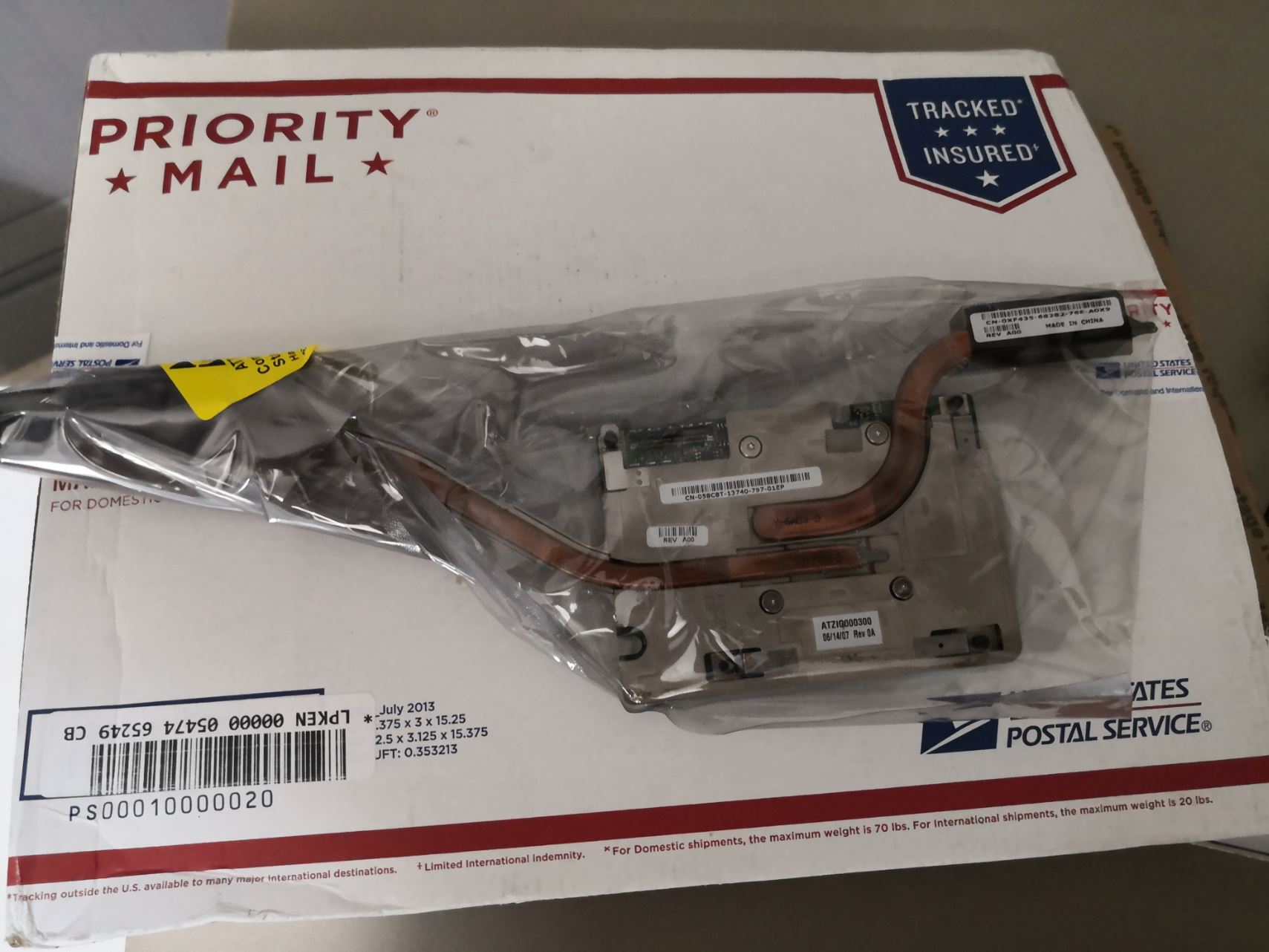

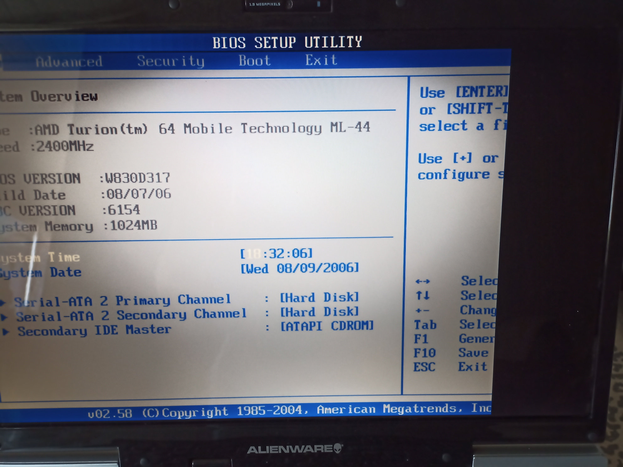

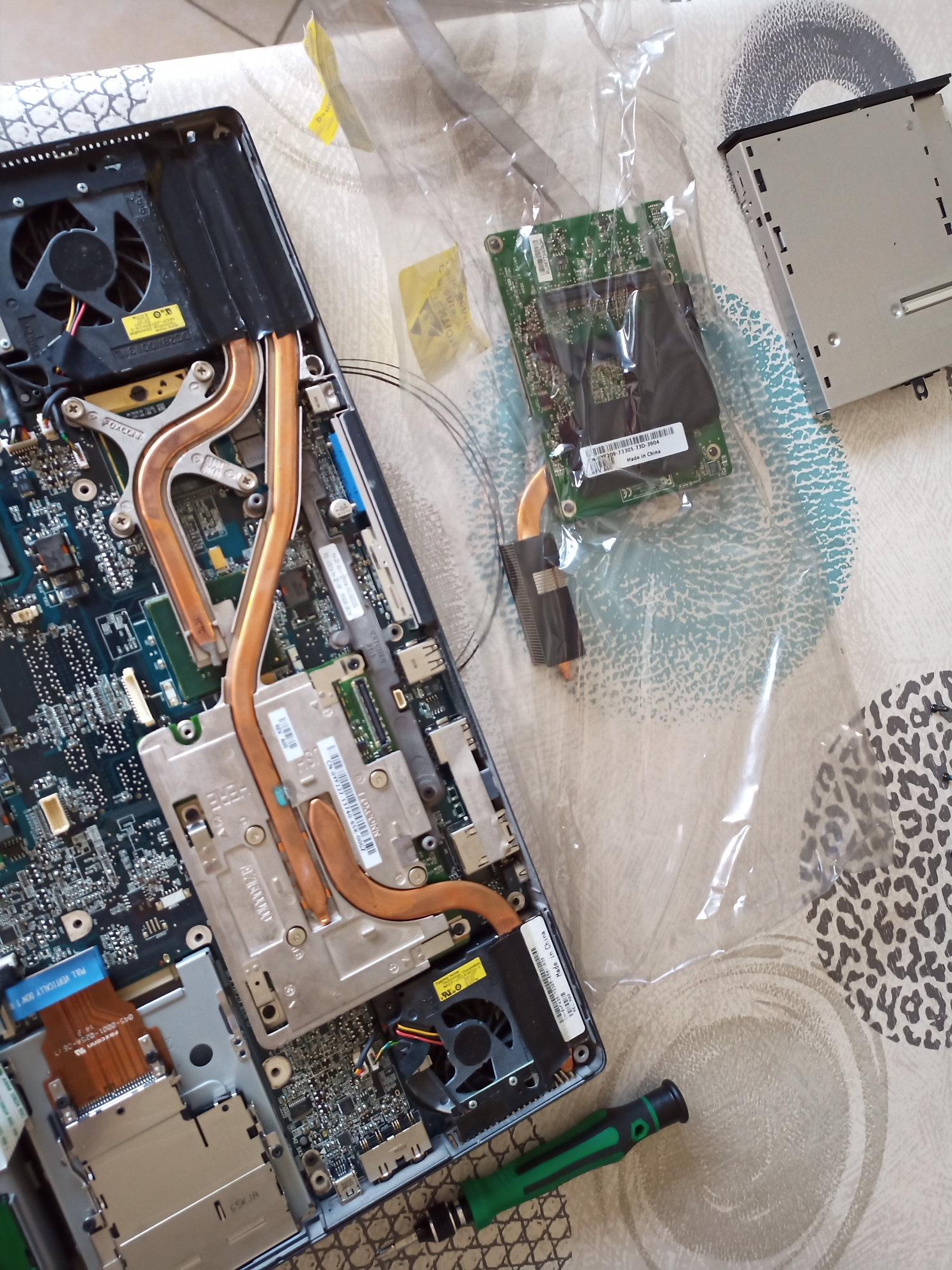

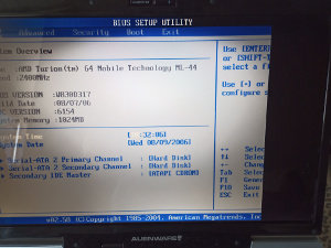

Salut  :hello:
Désolé pour mon manque de réaction.  [:theorie des lavabos]
Je crois bien avoir reçu la même boîte américaine que toi mais j'avais laissé la carte de côté un peu plus longtemps que prévu.
L'ordi a eu le droit à la greffe de sa carte, j'avais juste oublié que le clavier posait des problèmes et donc j'attends la livraison de son remplaçant. :D
Puis je me demande si l'inverter ne me ferait pas des blagues ou si cela vient uniquement du système d'exploitation.
Puis en même temps j'ai des problèmes d'affichage avec une autre machine, un alienware M9700 dont l'écran n'affiche pas l'intégralité. (Lignes verticales manquantes)
Je suspecte la nappe qui relie l'écran à la carte mère. Bref, quand y en a plus y en encore... :D

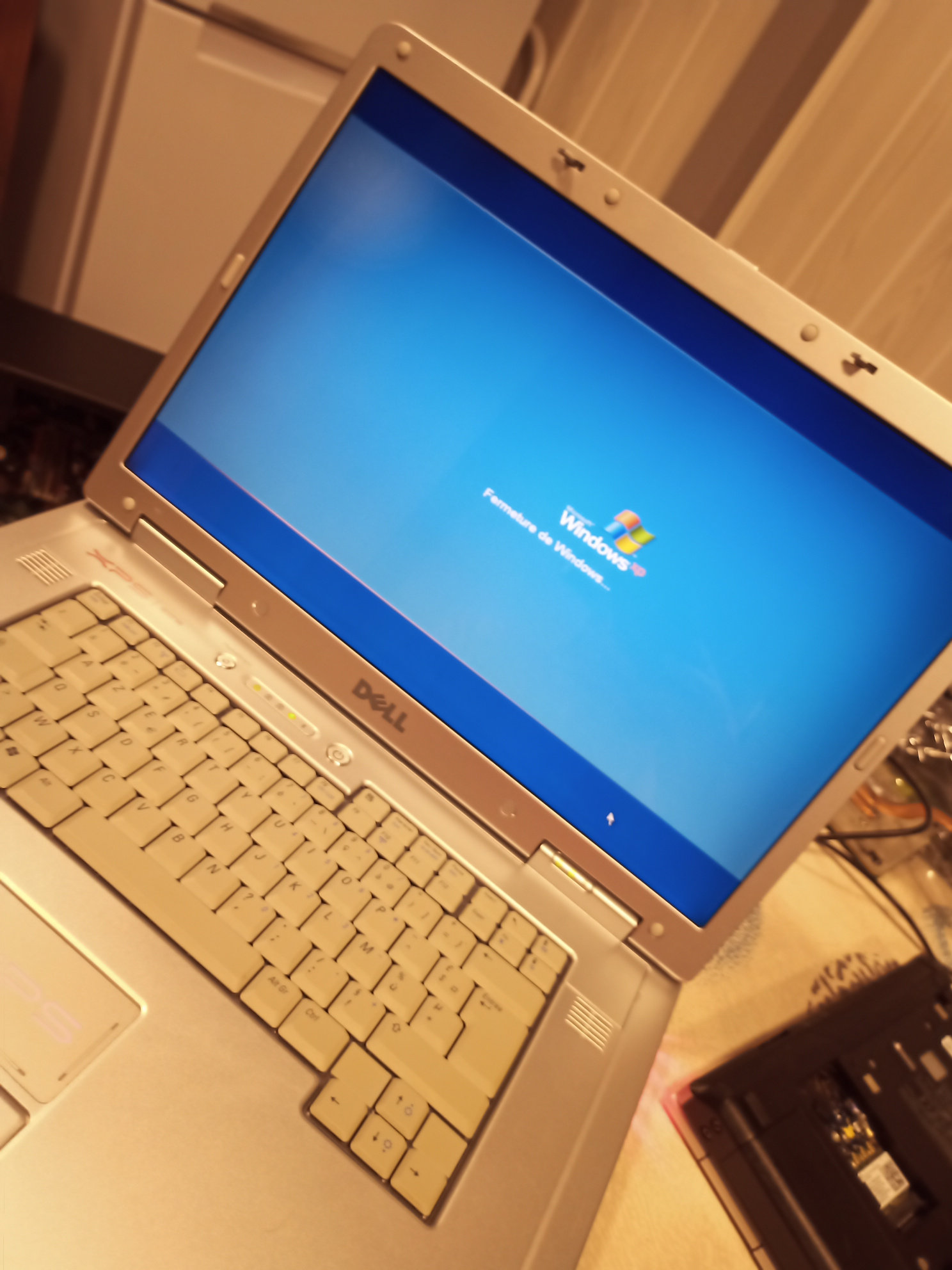

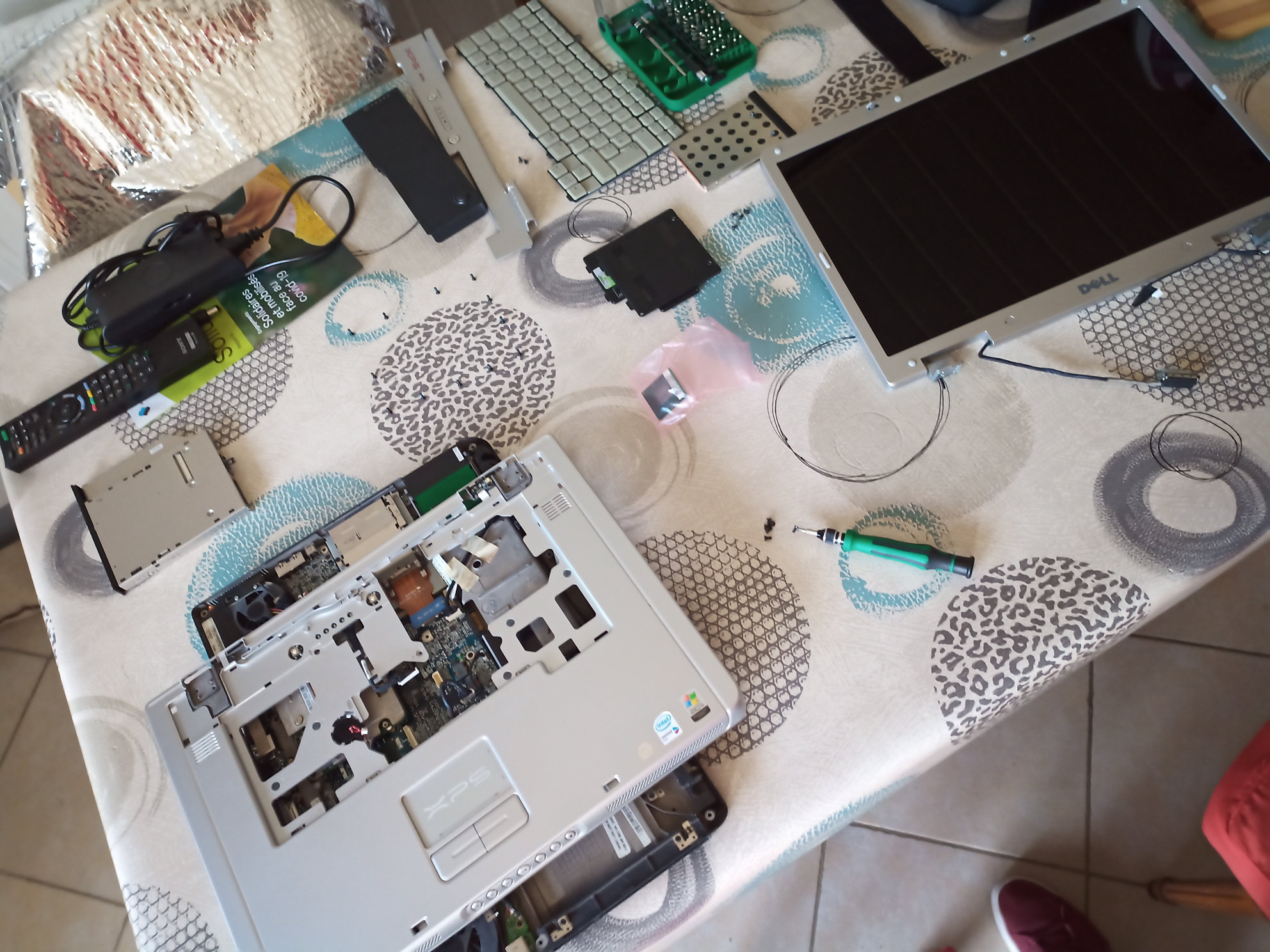

Pour commencer souvenir du petit XPS. :D
https://www.zupimages.net/up/20/31/b9v8.jpg  https://www.zupimages.net/up/20/31/xfux.jpg
Et résultat après remontage.  [:elfenyu]
https://www.zupimages.net/up/20/31/rdxm.jpg

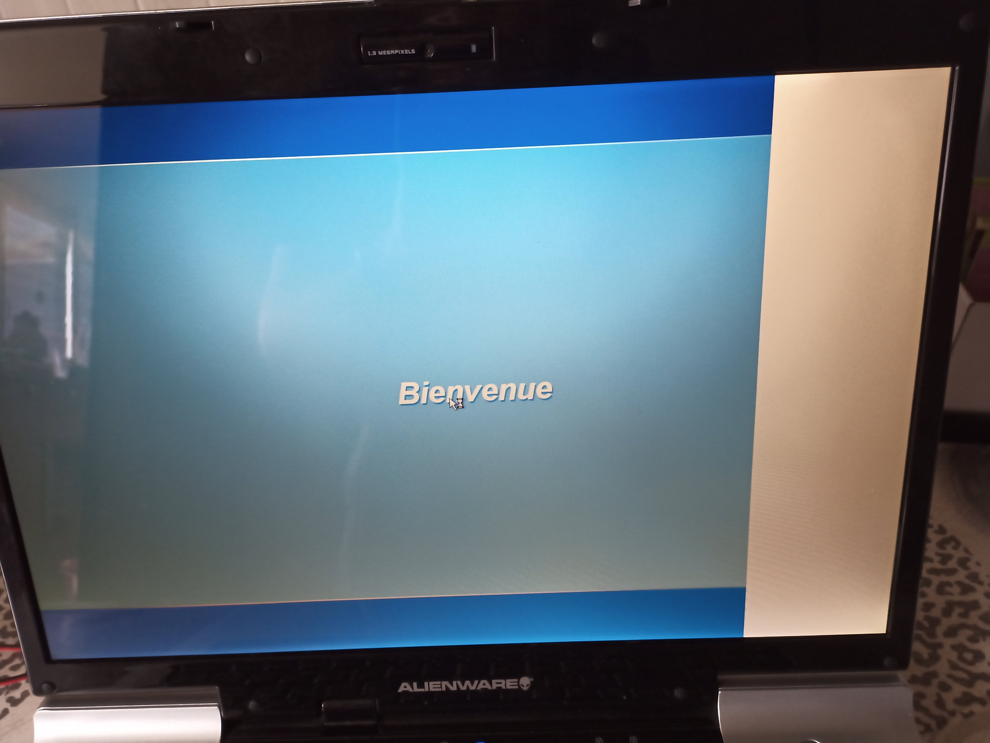

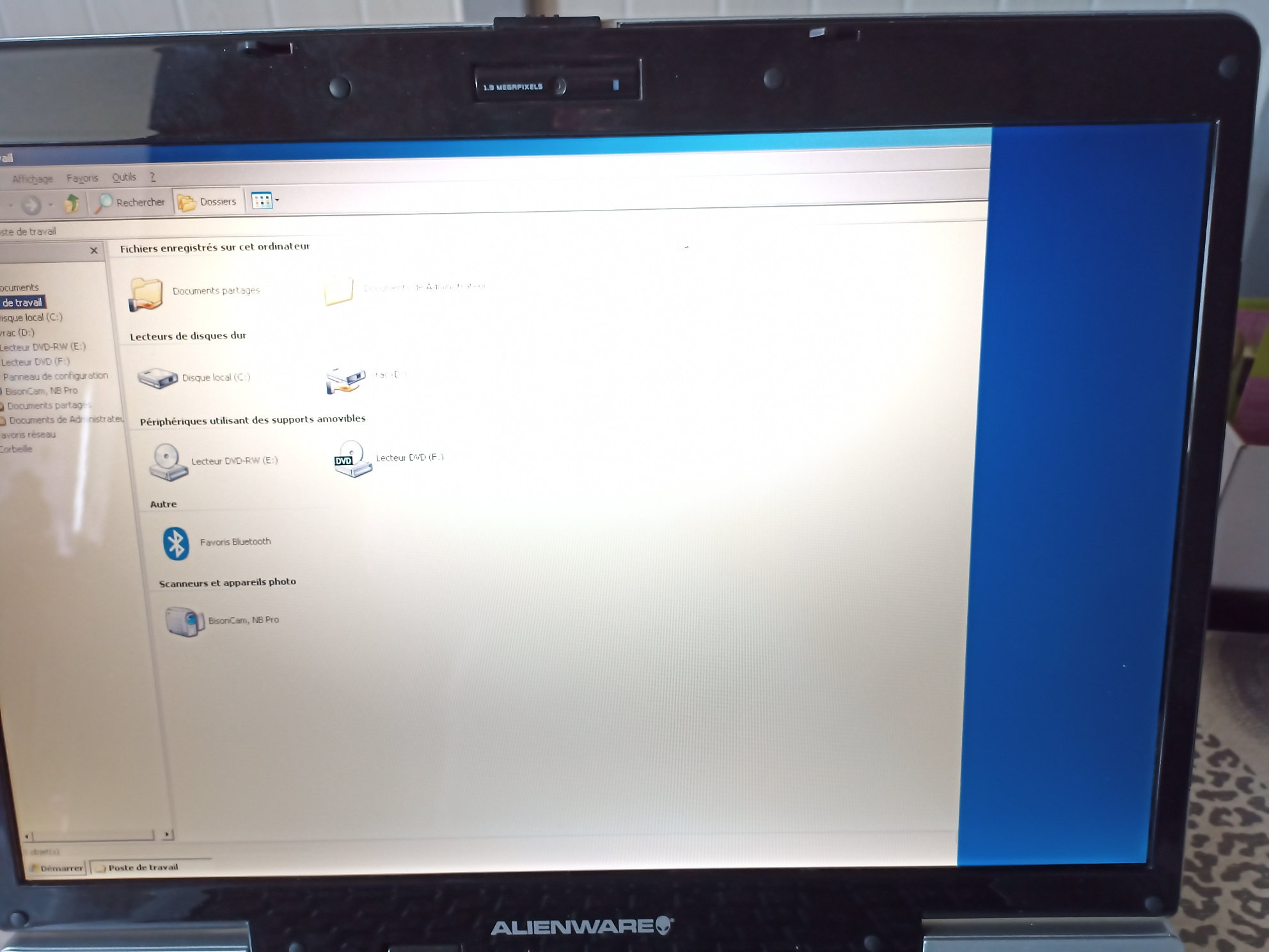

Pour l'alienware.
https://www.zupimages.net/up/20/31/upw9.jpg  https://www.zupimages.net/up/20/31/swtt.jpg
Parfois la maudite bande me fait des blagues comme sur la 3ème photo, mais la plupart du temps cela reste en un seul bloc de couleur.
https://www.zupimages.net/up/20/31/jta6.jpg  https://www.zupimages.net/up/20/31/rp2m.jpg
Mine de rien ces machines ne sont sont pas difficiles à démonter et remonter.
En plus enquiquinant j'ai un Toshiba Satellite P200 et je pensais que c'était une formalité pour remplacer le processeur, naïf. [:boidleau]

Ah putain, si ça fait ça, ça peut être écran ou nappe... Bon, le moins cher à changer sera sûrement la nappe haha, faut tenter !
Avec un peu de chance j'ai une vieille dalle 17" qui devrait être compatible. De mémoire le rétroéclairage était mort. :D Mais bon qui ne tente rien...

Bon bah ça vient pas de la nappe mais c'est bien l'écran du M9700 qui a problème. :o
J'ai branché ma vieille dalle 17" qui ne peut plus se rétroéclairer, elle affichait la globalité de l'image. Avec une lampe de poche ça fait des miracles. [:ddr555]
J'ai plus qu'à me trouver une dalle 17" à vil prix. :o

Je pensais ne plus faire de bricolage pour aujourd'hui et je viens tout juste de recevoir un petit cpu.
J'ai un Asus K73E dont je cherchais à remplacer son B950 et donc incessamment sous peu il y aura un petit i5-2540M à la place.
Je m'attends à voir pas mal de poussière à retirer. :o Et ça me fait suer rien que d'y penser...  [:frigide bargeot]
