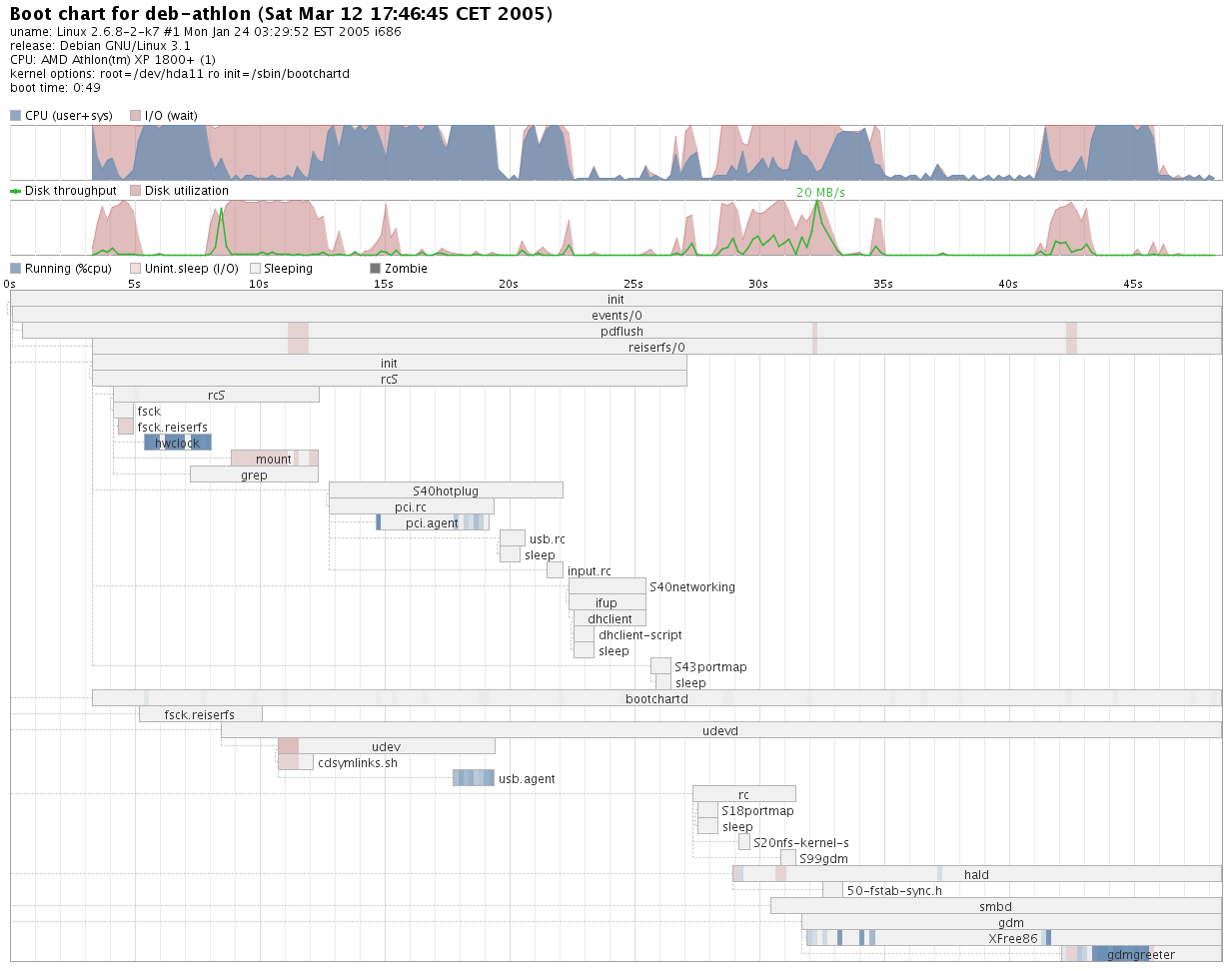

Posté le 12-03-2005 à 15:03:06  profilanswer
Je reviens à la charge  :pt1cable:
J'ai fait pas mal de tests pour améliorer ma vitesse au démarrage et voici les résultats :
En tant normal, ça donne ça à une ou deux secondes près en plus :
http://zanton.free.fr/bootchart/bootchart.png
Si j'enleve hotplug, ça donne ça :
http://zanton.free.fr/bootchart/bootchart_hotplug.png
La différence est notable. Seulement y'a plusieurs soucis : ma souris ne marche plus (normal, je l'ai mise en ps/2, fait les modifs dans le XF86Config-4 et elle marchait, à part que je n'avais plus la molette et les boutons latéraux), le son ne marche plus non plus (!) et impossible de monter une clé usb même à la main en mount :s (j'ai pas vérifié les ports malheureusement mais c'est curieux quand même) J'ai pas osé le scanner usb. Donc est ce que c'est envisageable d'utiliser un autre système genre udev ? y'a des inconvénients à udev ? Il détecte tout tout seul ou faut l'aider ? Parceque je gagne quand même facile 7 secondes voire plus si j'enlève hotplug.
J'ai enlevé hwclock qui est bien un truc qui règle l'horloge du système en se synchronisant sur je sais pas quoi. Si je l'enlève, il me met le Real Time Clock ce qui me dérègle l'heure au passage.
http://zanton.free.fr/bootchart/bootchart-hc.png
Y'a pas de gain notable  :??:  On reste dans les mêmes temps qu'auparavant.
En enlevant les deux ça donne ça :
http://zanton.free.fr/bootchart/bootchart-top.png
Bon ça va vite mais j'ai plus l'usb ni le son.
Une idée pour comprendre ce qui se passe et améliorer tout ça ?
Par ailleurs, est ce que si je rapproche les processus qui démarrent (genre en les mettant à S20 puis S21 etc) je peux gagner du temps car il y a plusieurs fois où je perds une ou deux secondes et il ne se passe rien.
Merci de votre aide :)
n°648702
e_esprit
Posté le 12-03-2005 à 15:39:03  profilanswer
Ben plus de hotplug => plus de detection de ton matos (carte son, souris, usb...) si tu n'as pas configuré les différents modules devant être chargés à la main.
Et franchement c'est quoi l'interet de gagner 7 secondes au boot si tu peux pas te servir de la moitié de ton matos [:ddr555]

n°648767
multani
Dépressionnisé
Posté le 12-03-2005 à 17:48:21  profilanswer
n°648891

nodus
Posté le 13-03-2005 à 11:07:32  profilanswer
Ça doit être mes partitions en reiserfs qui me ralentissent :o
http://img93.exs.cx/img93/4514/bootchart3zv.th.png
n°648981
zanton
Posté le 13-03-2005 à 11:16:23  profilanswer
"fsck.reiserfs" ça ressemble pas à une vérification de la partition ? Je recommencerais pour être sûr. Par contre, mon hotplug qui met 7s, en fait c'est pas beaucoup :p 15s le tien ! Faut vraiment qu'ils fassent quelque chose opur améliorer ça :)
Message édité par zanton le 13-03-2005 à 11:23:02

Mon ancien
http://img213.exs.cx/img213/9372/bootchart49lz.th.png
Mon nouveau:

Posté le 13-03-2005 à 15:39:36  profilanswer
[quotemsg=649158,149,15106]Bonjour,
J'ai un probleme avec mon nouveau noyau il met 5 secondes de plus a charger que mon ancien pourtant j'ai pas change de truc dans mon demarrage. Et pourtant j'ai de grosse differrences dans mon demarrage il y a plein de trou
Mon ancien
Mon nouveau:
http://img112.exs.cx/img112/2073/bootchart55ho.th.png
Message édité par el_loco le 13-03-2005 à 15:41:59

Bon, je remonte le topic car j'ai du neuf :) Ceux qui utilisent Gentoo, et les autres aussi :), ont peut-être entendu parler d'initng (on en parle dans le topic je crois) qui veut remplacer l'actuel système d'init. Il a été lancé en mai 2005 donc il est tout jeune et on en est à la version 0.4.4
Je viens de l'installer aujourd'hui vu qu'il est dispo dans Portage de Gentoo en version 0.4.0 et après tests, je vous donne donc une comparaison de mes résultats. A noter que j'ai o/c mon proc et que c'est un P4 2.4@3.2 en fait.
Pour ma Gentoo avec l'init classique que tout le monde a :
http://img363.imageshack.us/img363/3387/bootchartgen0qv.th.png
Maintenant le même système avec initng :
http://img504.imageshack.us/img504/3767/bootchartng4wa.th.png
Je crois que ça se passe de commentaires... Pour ceux qui se demandent où est hotplug, ce sont les 7s qui "manquent" au départ et gdm est bien pris en compte mais pas marqué :s . A noter que sur la fin, je ne suis visiblement pas à fond au niveau utilisation du disque et du proc donc c'est probablement encore améliorable. Mais bon, je ne vais pas me plaindre, c'est vraiment agréable :) Le reboot/halt est également incomparable, c'est presque immédiat.
Site officiel ici pour ceux que ça intéresse : http://initng.thinktux.net/index.php/Main_Page
Enfin, une dernière chose : sur les charts précédents, je suis sous Debian et je vais PLUS VITE que sous Gentoo à comparaison normale (là les noyaux sont différents mais j'ai comparé à noyaux identiques) et il y a 8s de plus sous Gentoo donc peut être des perfs encore meilleures sous debian ?
Message édité par zanton le 22-11-2005 à 13:08:36
