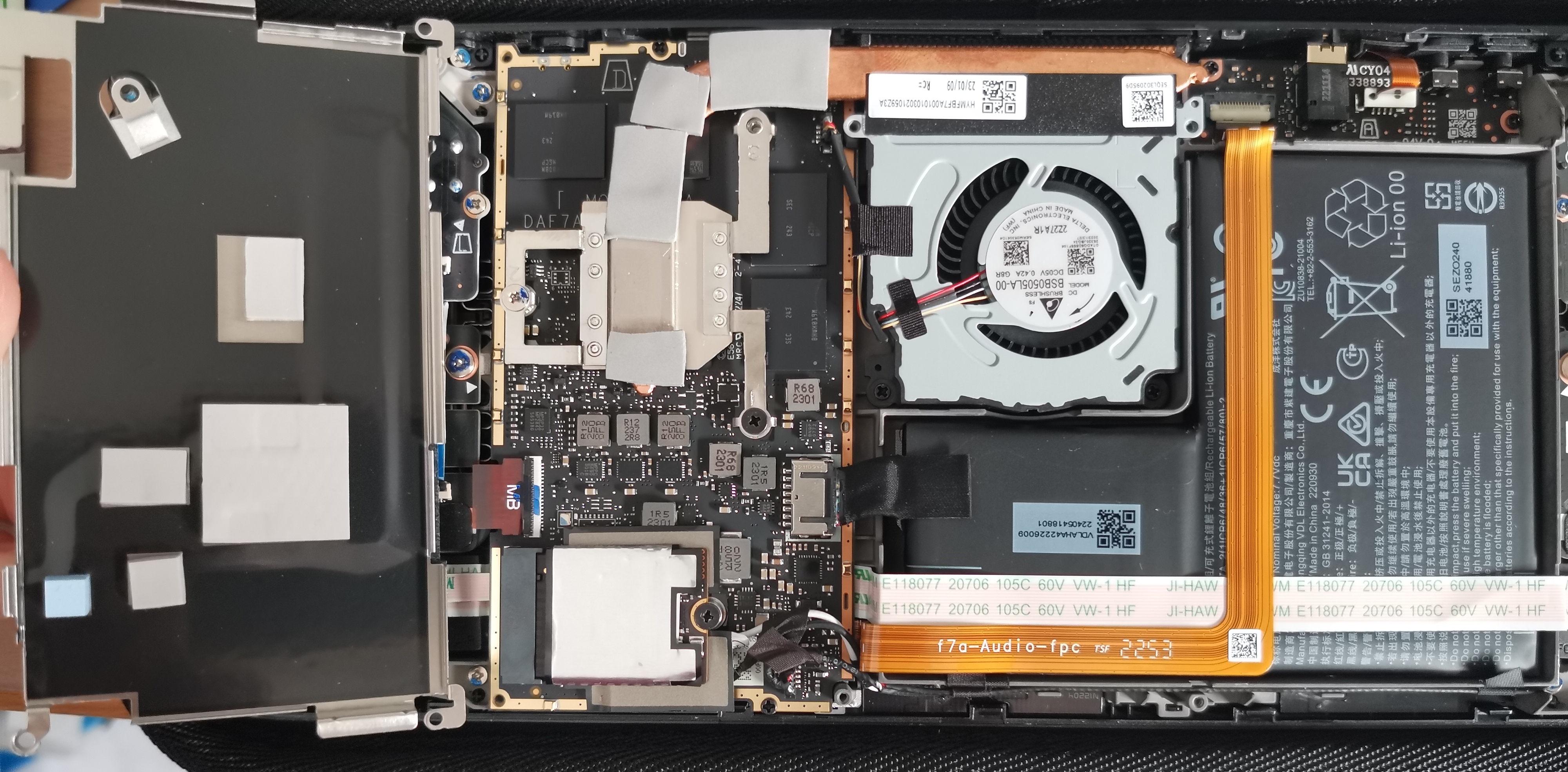

tchau42 a écrit :
Je sais pas si ya des fans de mods.
Je viens de préparer le Steamdeck pour cet été, repaste avec de la PTM7950 + backplate Jsaux avec thermal mod.
J'ai perdu 5-6 degrés en pleine charge mais surtout les ventilos tournent moins fort et ça c'est cool :) je pense même rajouter un heatsink sur l'arrière.
Je conseille le backplate car il est sexy et on peut changer les gâchettes arrière pour des plus hautes et donc plus accessibles.
https://imgur.com/a/1hJdepI
Merci pour ça, je vais tenter de faire la même chose.

n°15592695

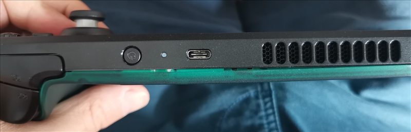

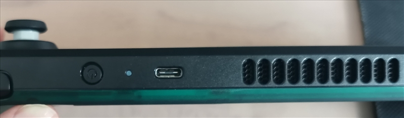

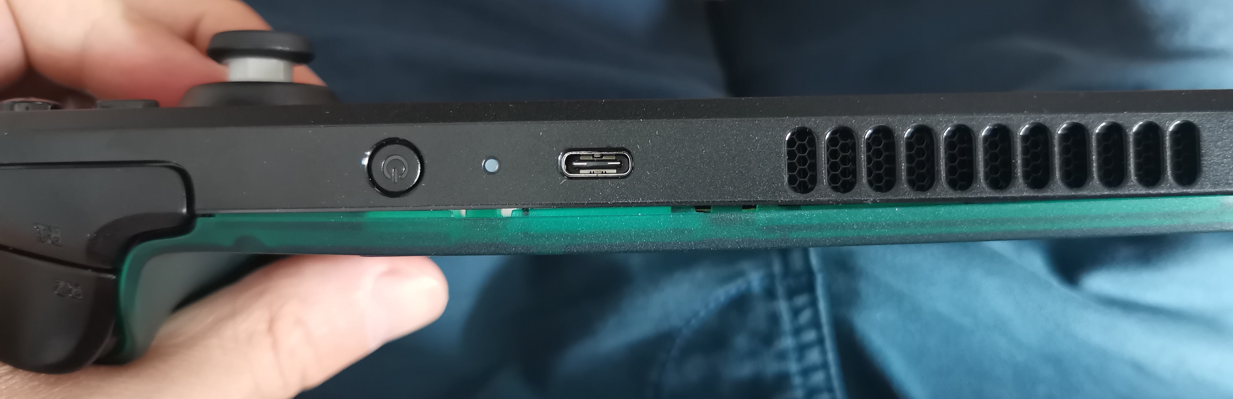

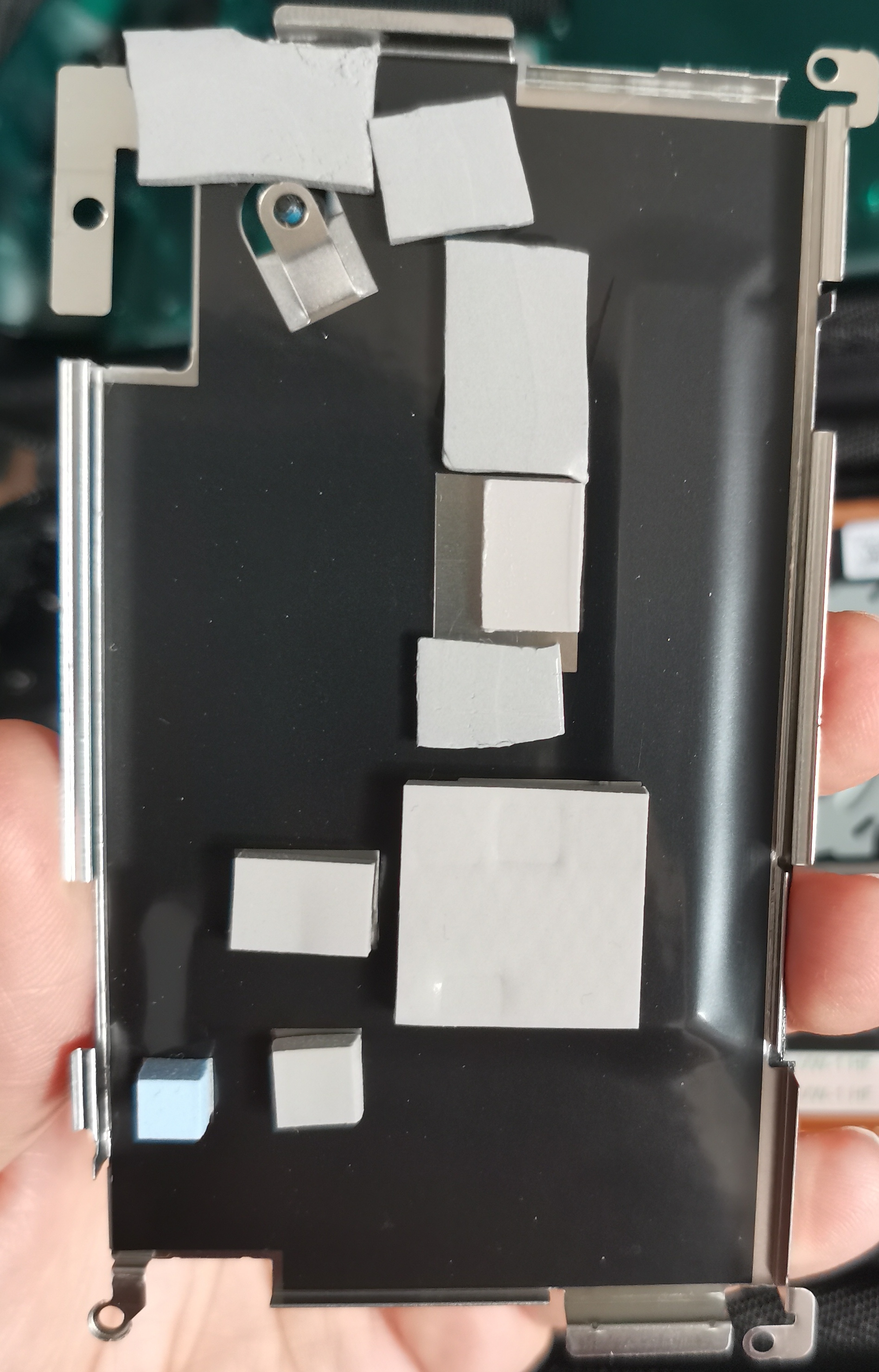

J'ai essayé de faire pareil, ajout sur le caloduc :
https://rehost.diberie.com/Picture/Get/r/185616
Ça débordait un peu et ça s'est collé sur la protection en métal, j'ai pu couper ce qui dépassait en haut :
https://rehost.diberie.com/Picture/Get/r/185617
Mais ça n'était pas gonflé pour toi ensuite ? Avec cette modif (pad thermique sous le truc en métal + pad thermique entre le truc en métal et la backplate), de mon côté ça donnait ça :
https://rehost.diberie.com/Picture/Get/r/185614
Donc pas glop.
J'ai découpé le pad thermique rectangulaire de la backplate en petites lamelles, j'en ai enlevé une sur deux en gros et j'ai écrasé celles restantes pour en diminuer l'épaisseur mais couvrir bien toute la surface.
Plus de jour, et la zone en métal est chaude donc ça fait au moins un peu contact :
https://rehost.diberie.com/Picture/Get/r/185615
J'ai remplacé l'eMMC 64Go par un Samsung PM991a 1To, puis système reinstallé dans la foulée, ça fonctionne pour le moment :)

Posté le 13-07-2023 à 18:53:03  profilanswer
Wow nice.
Bah de ce que je vois tu en as mis sur 2 épaisseurs.
Dans ma photo tu peux voir que j'ai juste mis sur le radiateur CPU.
La partie en métal qui cache tout ça (heatshield) j'ai juste enlevé la partie noire pour faire meilleur contact avec les nouveaux thermal pad collé sur le radiateur.
Je te déconseille de mettre 2 épaisseurs de pad car tu crées une poche d'air entre les deux et tu diminues l'efficacité et ça te fait un gonflement.
Est ce que tu vois un changement après ce montage?
Sinon je vais recevoir dans la semaine 2 40x30x5mm radiateur à mettre derrière, pour aider à dissiper cette chaleur passivement.

Pouet ?
Posté le 13-07-2023 à 19:03:41  profilanswer
tchau42 a écrit :
Wow nice.
Je n'ai pas deux épaisseurs de pad, ce sont ceux de la photo 1 qui se sont collés sur l'intérieur du truc en métal quand j'ai essayé de le remettre, ça coinçait un peu et je l'ai enlevé et il est venu avec les pads qu'on voit initialement sur la photo 1.
Les pads sur la photo 2 sont ceux qui sont sur le caloduc de la photo 1 (qui n'y étaient donc plus au moment où j'ai pris la photo 2 :o) + tous les pads d'origine autour.
En gros ça fait :
1/ Caloduc
2/ Pad thermique - 1 épaisseur (découpé depuis le gros pad de la coque Jsaux)
3/ Protection en métal d'origine du Deck - tu as enlevé la partie noire mais moi non...
4/ Pad thermique original de la Jsaux mais amainci
5/ Backplate Jsaux
Le problème était en 4/ car le pad original de la Jsaux est assez épais, et le fait de mettre des pads additionnels par rapport à l'origine en 2/ doit probablement surélever le heatshield 3/.
Donc j'ai amainci 4/ pour que ça touche bien 3/ et 5/ mais sans faire de bosse.
Si je n'ai pas mal compris, c'est aussi ce que tu as fait.
Message édité par Quich le 13-07-2023 à 19:08:54

tchau42
Posté le 13-07-2023 à 19:19:31  profilanswer
Haaaa c'est moi qui est mal compris. My bad.
Mais j'ai pas ce gonflement.
Est ce que ça pourrait jouer si tu coupes les pads thermal à la bonne largeur du caloduc? Genre surtout en haut à droite, je pense que ton gonflement est ici.
Édit: décidément j'ai des problèmes de lecture...
Donc tu n'as plus de gonflement car tu as amincie derrière le backplate.
Est ce que tu as dû forcer pour remettre la partie 2? Ou si ça tient grâce aux 3 petites vis? Car j'ai pu remettre le mien comme à l'origine sans renflement.

Posté le 13-07-2023 à 19:46:17  profilanswer
Je n'ai pas eu à forcer pour le heatshield (3) mais je pense que ça fait forcément une bosse notamment en haut à droite sur le caloduc car celui-ci remonte par rapport au cpu.
J'ai lu aussi à droite à gauche que d'autres ont ce problème de jour avec la backplate Jsaux donc je pense que le pad est trop épais par défaut, même sans ajouter les pads sur le caloduc comme on a fait.

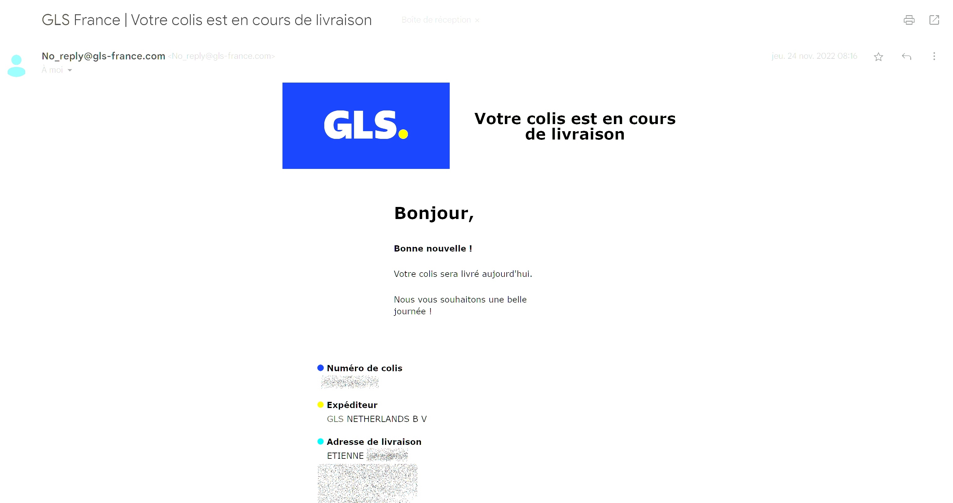

Posté le 14-07-2023 à 00:23:45  profilanswer
Perso je connaissais le jour d'arrivée via le mail, et d'expérience là où je suis ça a pas raté, je savais que j'étais en début de tournée. Le livreur m'a appelé quand je sortais de la douche avant de partir au tafflol à 8h15.
https://rehost.diberie.com/Picture/Get/t/185656
Mais en dehors de ça, mis à part le jour de livraison c'est  [:michaeldell]
