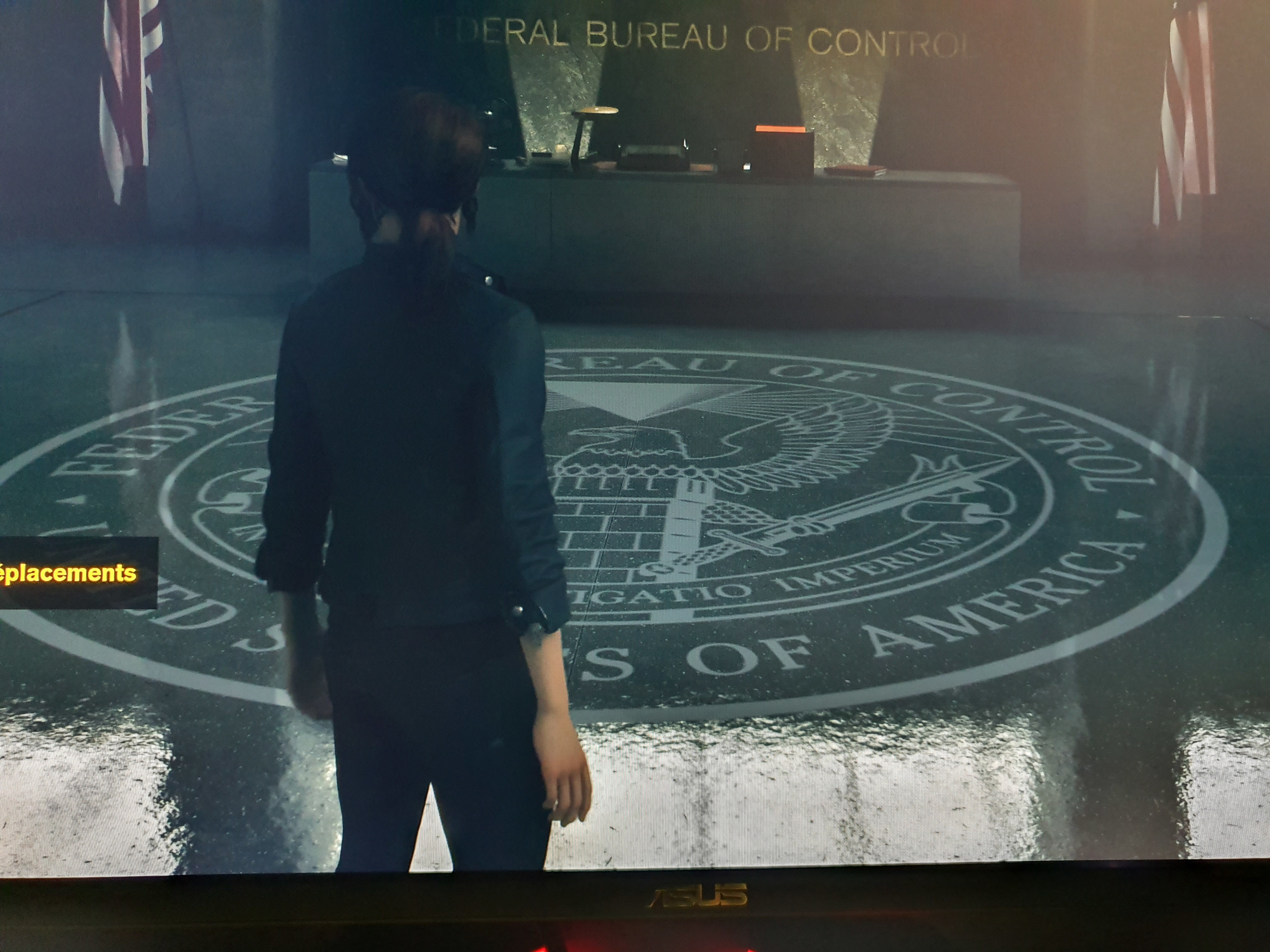

Posté le 25-01-2020 à 12:42:15  profilanswer
Salut les gars, je viens d'avoir cet écran et j'avoue que je suis quand même très surpris par les fuites de lumières et les angles de vision que je trouve vraiment réduit par rapport à mon ancien ips...
Pourriez vous me dire si ça vous semble normal par rapport aux photos ?
https://zupimages.net/up/20/04/ipye.jpg
https://zupimages.net/up/20/04/7nr1.jpg
merci d'avance

Posté le 25-01-2020 à 22:41:03  profilanswer
merci d'avance
Normal pour moi.

PowerMarce​l
Full Chip Crew
Posté le 26-01-2020 à 03:01:03  profilanswer
merci d'avance
Les fuites de lumière me semblent trop prononcées pour ma part. Cependant en général les photos accentuent l'effet et si as laissé la luminosité par défaut, qui généralement est beaucoup trop forte, c'est peut-être juste normal.

kleenex200​2
Posté le 26-01-2020 à 13:55:29  profilanswer
Oui la photo accentue légèrement l'effet, la luminosité était à 50, c'est un peu fort pour la nuit. Je commence à m'y faire....
Bon faut dire que j'ai commencé par jouer à résident evil, c'est pas le bon jeux pour cet écran, avec control ça va mieux !
Merci pour vos réponses.
