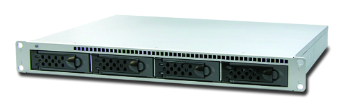

je connais un châssis ou tu peux monter une mini ITX, ajouter une CG et mettre 4 HDD 3,5'' ( rackable à chaud en plus ) mais les dimensions sont inversé par rapport à ta demande, je sais pas si ca pourra convenir.
Il fait 4,3 cm x 43,7 cm ( L ) x 37,4 ( P ).
http://www.portwell.com.tw/images/p_img/page/WADE-1042.jpg
par contre, niveau alim, c'est du 1U, donc ca ventile un peu :/
