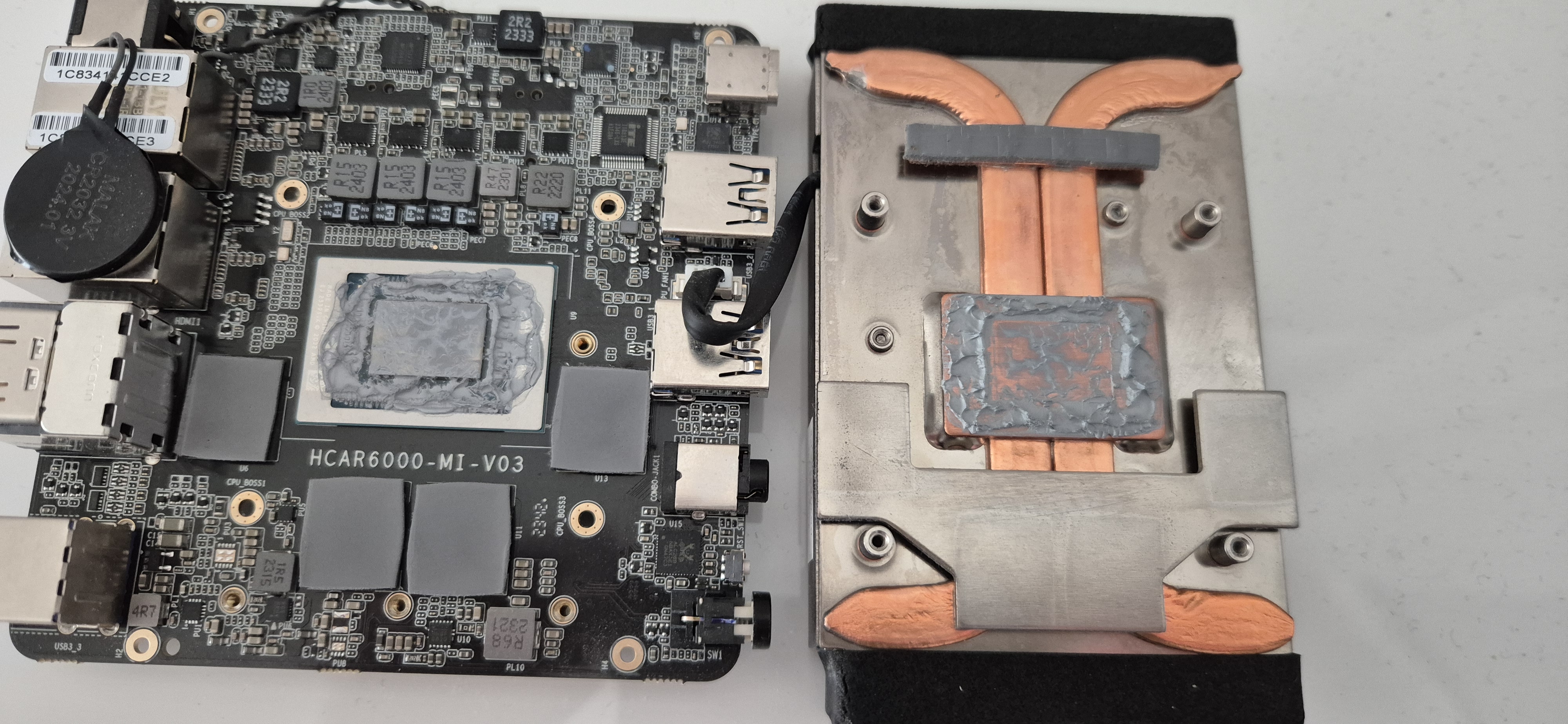

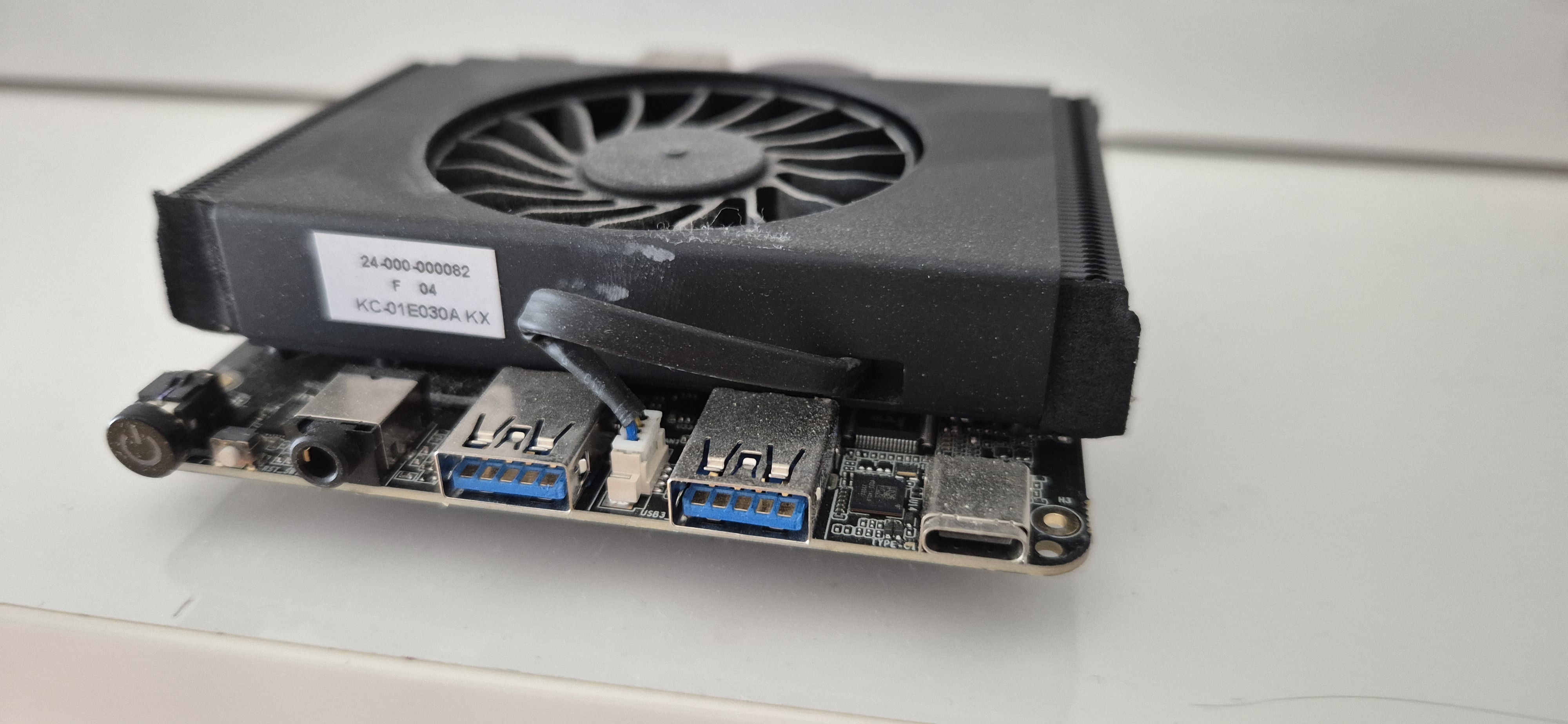

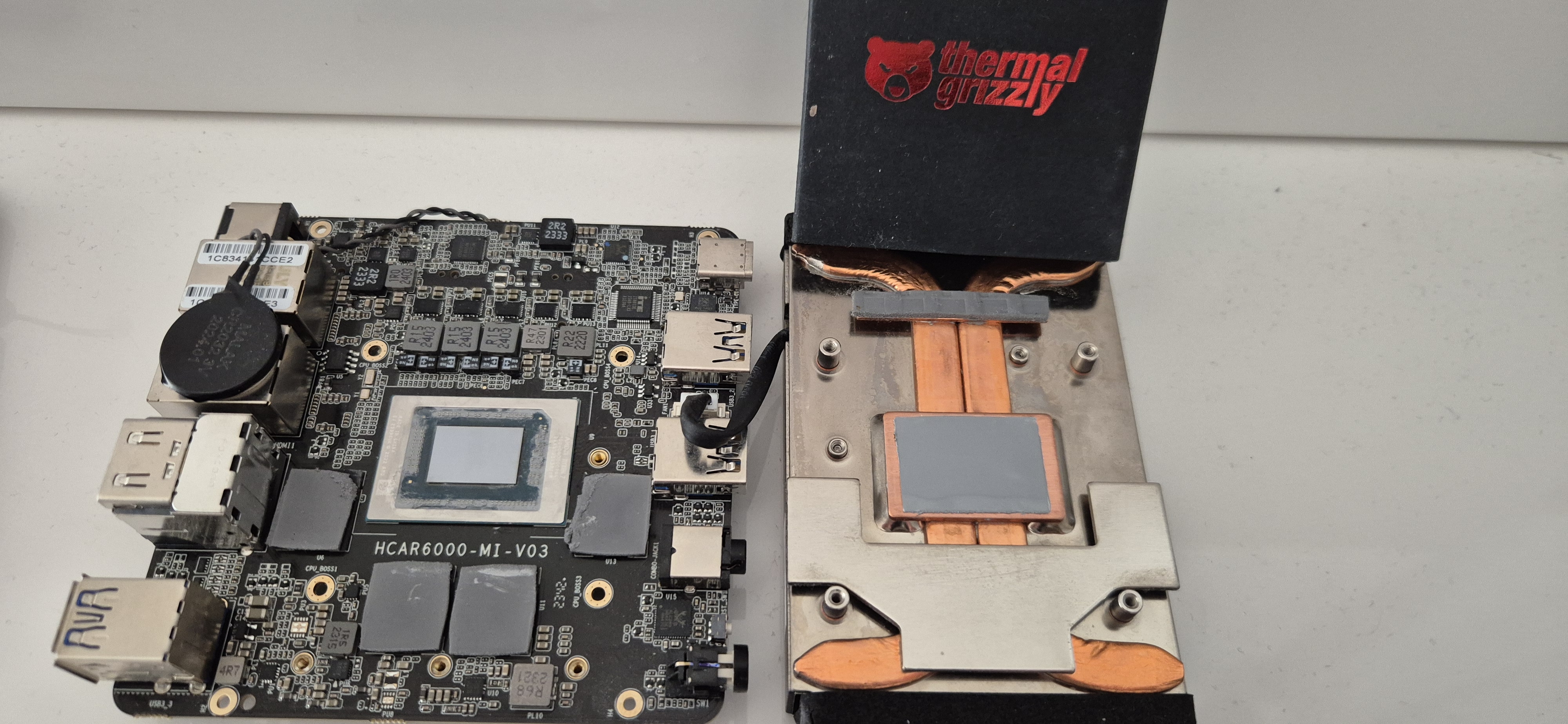

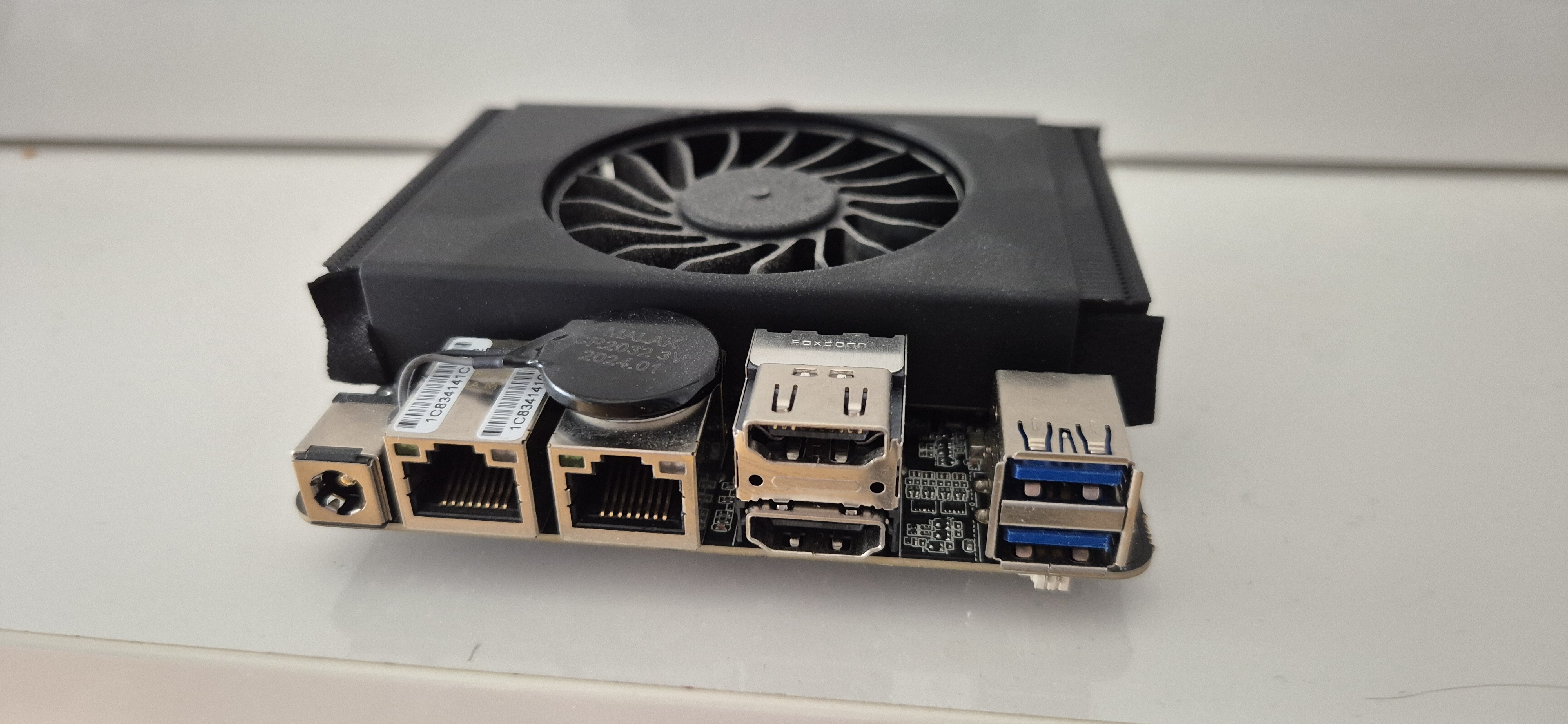

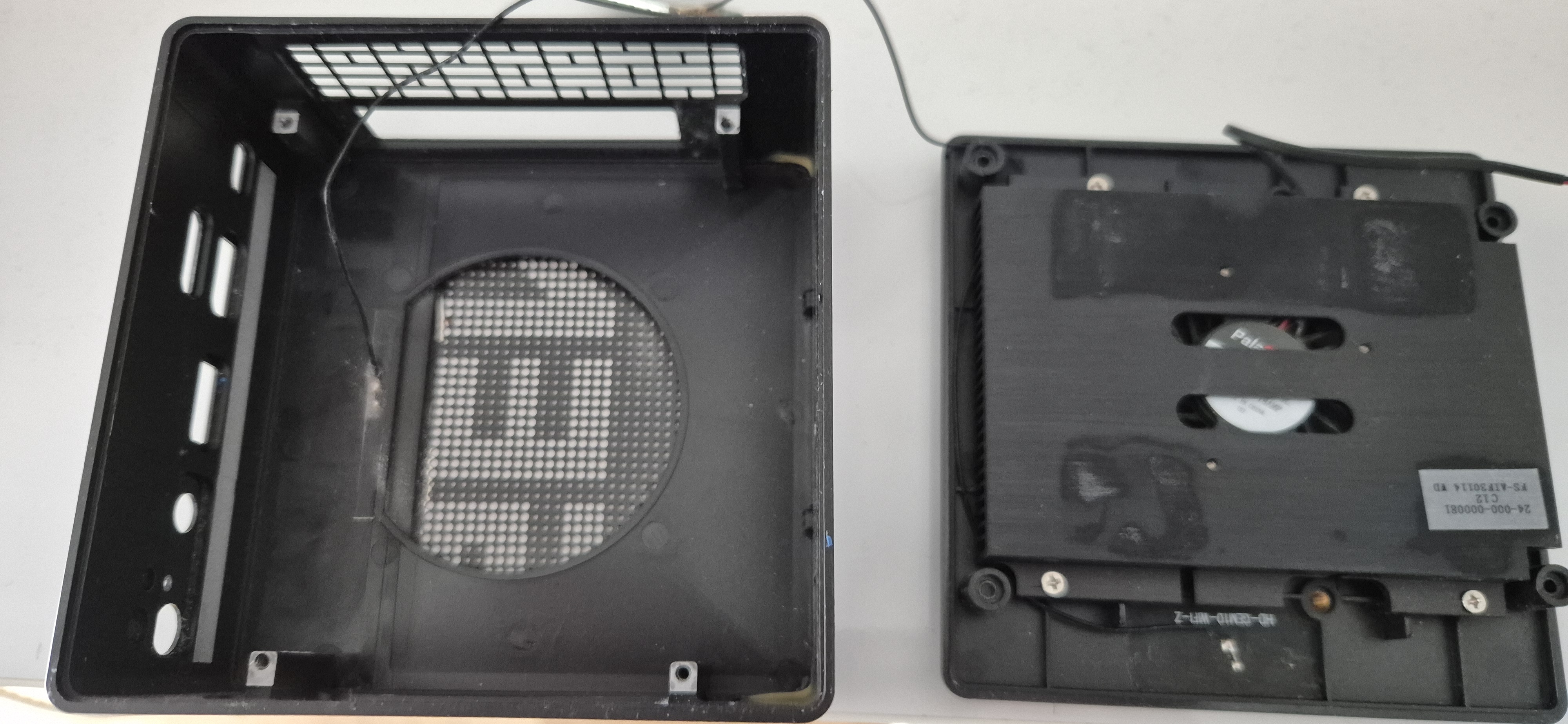

Application ptm sur le Aoostar gem10 7840 hs (pc de ma fille).
Je gagne environ 5° à 7° en 35 Watts sur r23 et du silence!(rodage en cours)
https://rehost.diberie.com/Picture/Get/f/505948
https://rehost.diberie.com/Picture/Get/f/505949
https://rehost.diberie.com/Picture/Get/f/505951
https://rehost.diberie.com/Picture/Get/f/505947
https://rehost.diberie.com/Picture/Get/f/505950
Message édité par ohyes78 le 14-04-2026 à 16:27:20

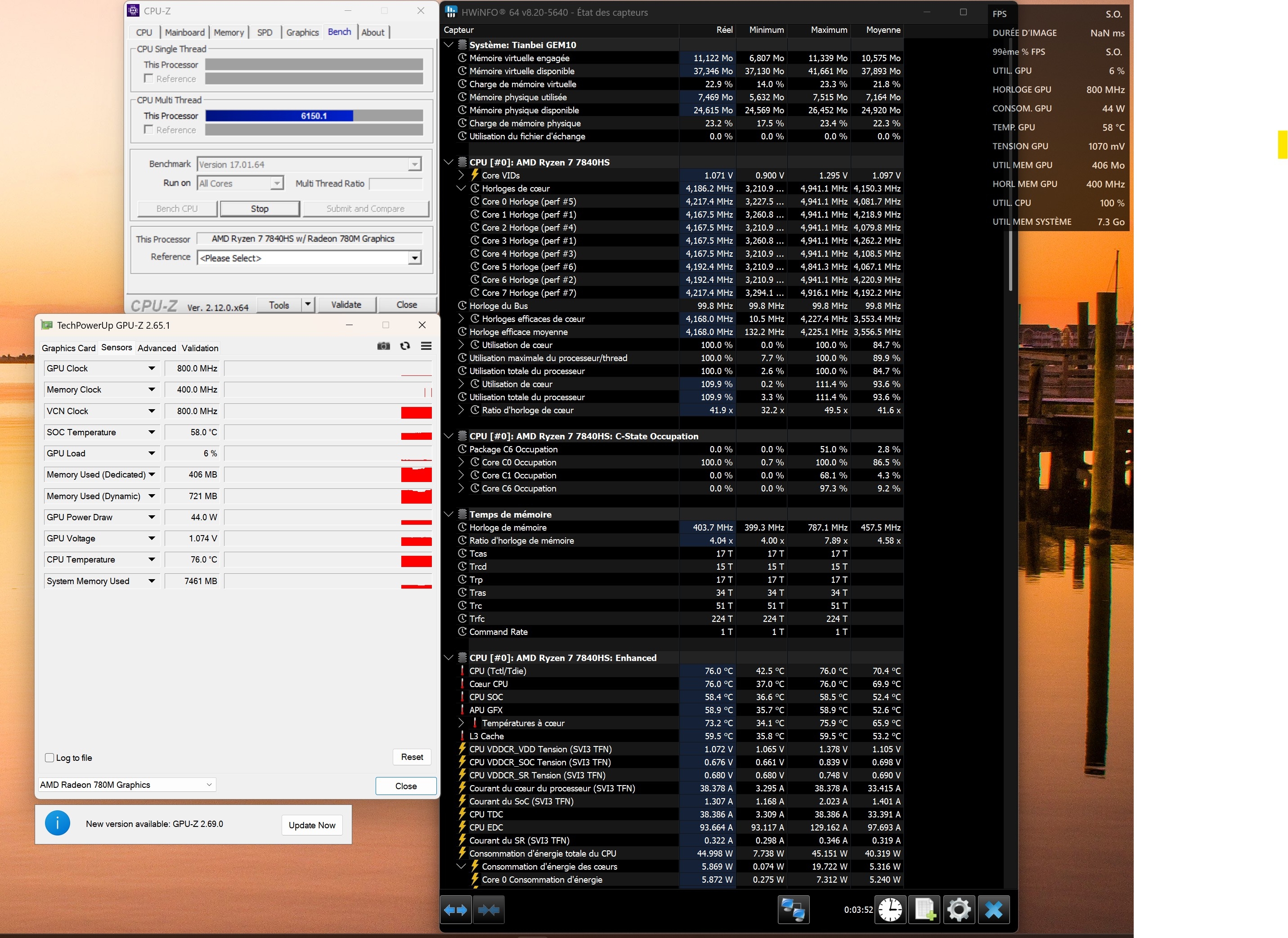

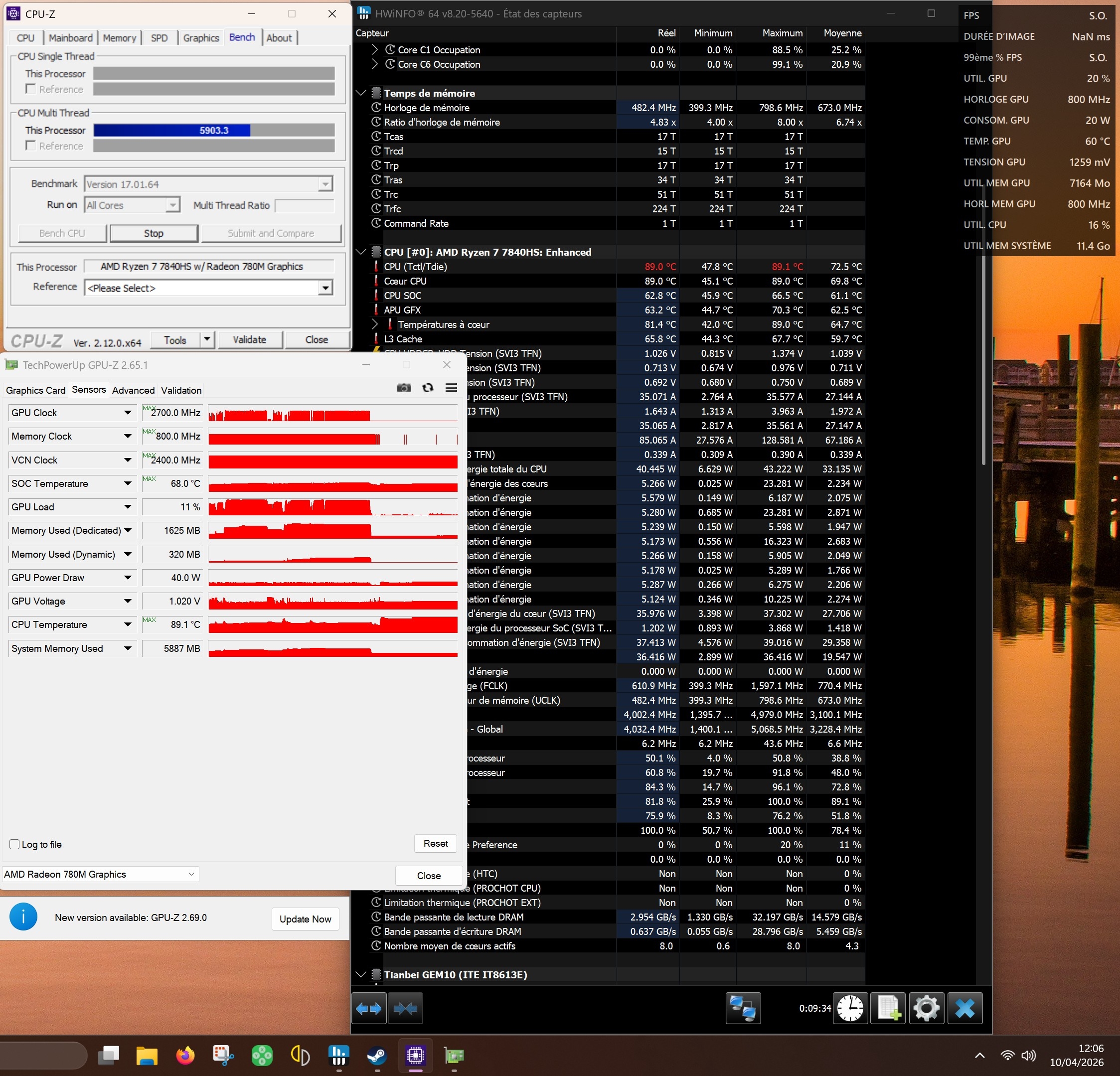

Retour rapide sur les températures avec stress cpuz du Aoostar gem10 7840hs -13°!
Avant en 45 watts 89.1°
https://rehost.diberie.com/Picture/Get/f/506102
Après avec PTM de chez grizzly en 45 watts 76°
https://rehost.diberie.com/Picture/Get/f/506104
