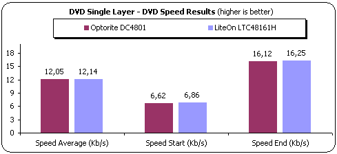

Voila je serais intéréssé par cette petite merveille mais avant j'aurais quelques questions à propos des performances en lecture DVD de celui-ci.
Voila après comparaison de trois tests (incluant celui de ce message), il semblerait qu'ils soient different tout les trois.
Perf de ce message :
http://ouaibesexy.free.fr/LITEON/Snap17.gif
Perf d'un deuxieme test : (http://www.cdfreaks.com)
http://gfx.cdfreaks.com/reviews/ltc48161h/ltc48161h31.png
Perf d'un troisieme test : (http://www.cdrinfo.com)
http://www.cdrinfo.com/Sections/Articles/Sources/48x%20CD-RW%20Combo%20Roundup%20Vol1/Images/dvd_single_layer_speed_results_graph.gif
Ma question est donc pourquoi ya t'il autant d'ecart ? ;)
Voilà je demande ça car je dois changer mon très très très vieux dvd-rom et d'apres les differents tests ce combo ateint les vitesses maximales dans tout les domaines : cd-rom, dvd-rom, gravure... donc s'il est aussi performant que le meilleur des dvd-rom pourquoi ne pas faire d'une pierre deux coups  :??:  :D
Et encore merci pour cet excellent tupic :jap:
Message édité par Sgt Sharp le 21-02-2004 à 21:25:52

zongman
Posté le 25-03-2004 à 23:10:38  profilanswer
Sgt Sharp a écrit :
Salut :hello:
http://gfx.cdfreaks.com/reviews/lt [...] 161h31.png
http://www.cdrinfo.com/Sections/Ar [...] _graph.gif
Salut Sgt Sharp,
je ne suis pas un spécialiste, mais il semble que sur la
première image, le DVD de test est un double-couche (7,36Go), au
contraire des deux autres images, qui représentent des tests
avec des DVD simple-couche (respectivement: 4,36Go et "Single
Layer" )
Pour ma part, j'aimerais relancer le sujet because je suis bien
intéressé par le Combo SOHC-5232K (52-32-52/16) qui me semble
être le successeur du Combo LTC-48161H, sujet de ce topic.
Quelqu'un peut-il m'indiquer si les performances et qualités de
ce nouveau modèle sont pareilles que l'ancien ?
Merci d'avance pour votre aide.
A+
Zong
PS: Fiche du nouveau produit:  LiteOn SOHC-5232K
Fiche du produit d'origine:  LiteOn LTC-48161H
Message édité par zongman le 25-03-2004 à 23:18:00
