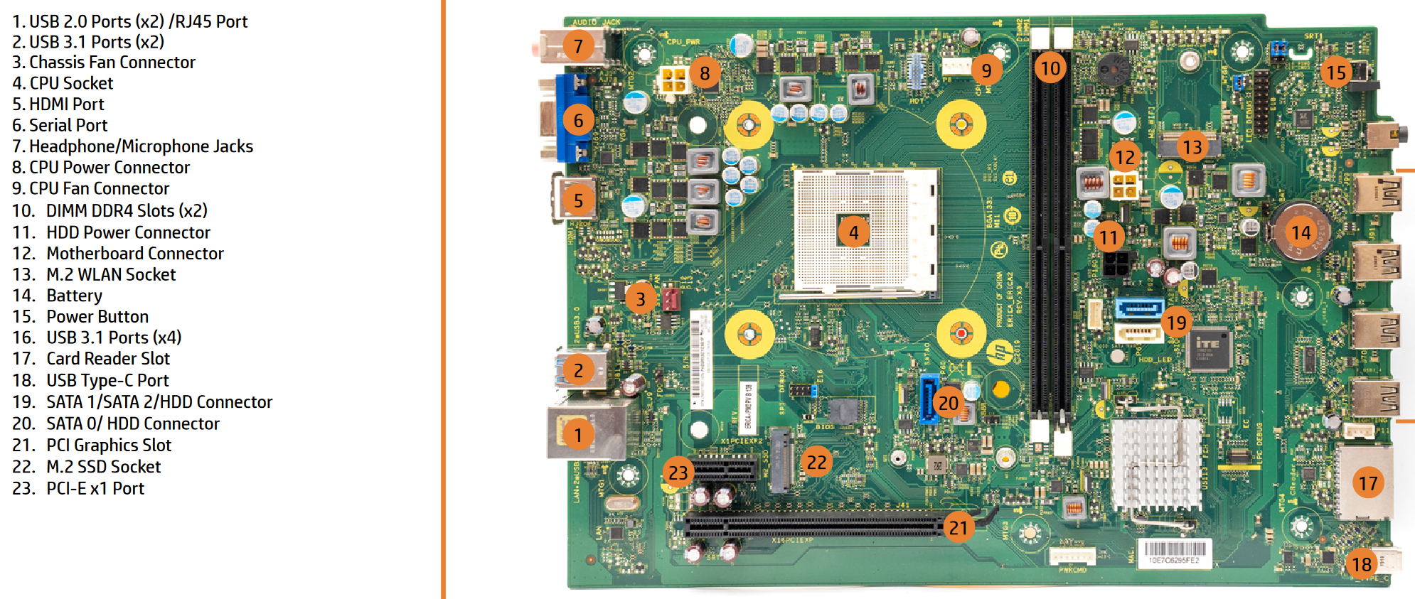

Carte mère hp8906 érica 6
boitier hp tg01 et alim hp 80+ 310w.

1) si on se fie à ce site (verifier visuellement) : https://h30434.www3.hp.com/t5/image [...] 61F8F?v=v2
C'est classiquement du HP avec connecteurs d'alims non standard ATX et donc on est bloqués avec leur alim anémique  :o
