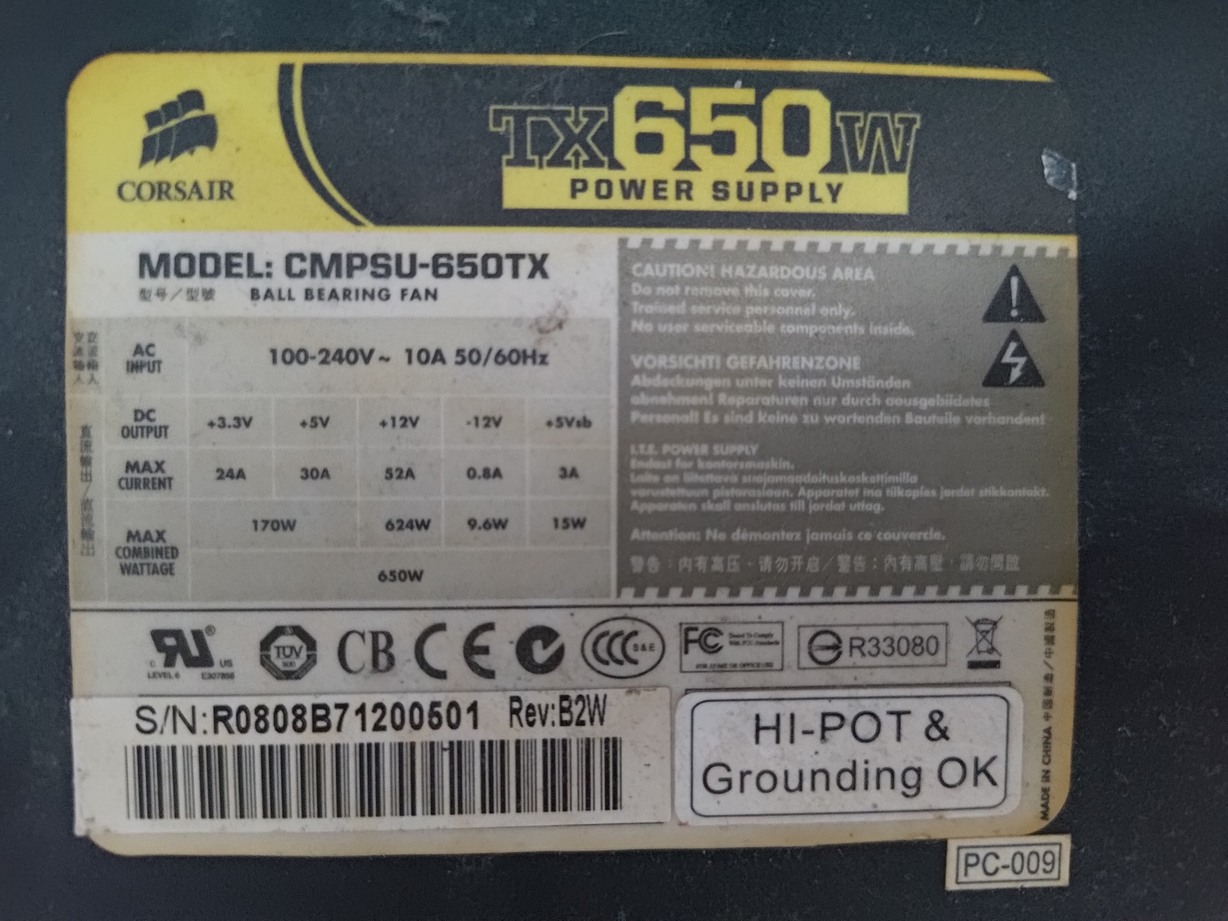

Merci beaucoup pour vos réponses ! Concernant l'alimentation, je n'ai pas trouvé d'indication de l'année de fabrication inscrite dessus, peut-être que le numéro de série est suffisant pour donner un indice ?
https://rehost.diberie.com/Picture/Get/t/309517

Alors je peux me gourrer, mais il me semble que l'année vient après le R dans le S/N.
Donc on serait sur 2008, ça te semble probable ?
C'est proche d'une Seasonic S12II 620W niveau époque, j'en mettrais pas ma main à couper mais si c'est un bloc Seasonic derrière c'est du bon matos.

Malheureusement j'en n'ai aucune idée, c'est un bloc d'occasion
Bien vu, à priori la TX 650 est bien de Seasonic suivant ce test : https://silentpcreview.com/corsair- [...] er-supply/ (par contre pas la version 750)

Les composants sont commandés, je ferai donc confiance à cette TX650 pour l'instant. Merci pour vos conseils et votre aide :jap:
