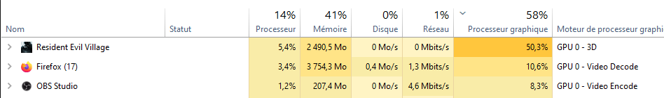

Il serait interessant de connaître la charge gpu au sein du gestionnaire de tache durant la session jeu/streaming. (graph vidéo encode et 3D de l'onglet performance).
éventuellement les processus utilisé par ton cpu, + à titre d'info celle de la ram.
parce que les conseils du dessus et  concernant l'encodage via nvenc de ta carte graphique, c'est censé soulager le cpu.
Sur ton screen,  tenter le préréglage en mode "quality" seulement + décocher le forcing streaming service de certaines plates formes.
Concernant la résolution de sortie pour la diffusion, logiquement en mode nvenc cela doit tenir en 1080p mais tout dépend de la charge d'encoding et du coup de la carte.
n°11052322

ip-man
永春
Posté le 11-10-2021 à 17:53:38  profilanswer
ok, le pilote de ta carte graphique est "obselète", chose que je te recommande de réaliser car maj également  de l'encoder nvenc associé.
pour exemple ci dessous,  live avec l'encodage nvenc sous obs  avec un certain % de charge dédiée (gpu0 vidéo encode)
et que tu peut retrouvé sur l'onglet performance pour plus de détails.
https://rehost.diberie.com/Picture/Get/f/51128
Pour moi ta carte n'encode rien avec 0% de charge.
Tente la mise à jour et de retester, sinon si cela ne marche pas revoir l'intégralité des paramètres (vidéo/avancé etc) ou de tester sous obs pour comparer.

n°11052541
ip-man
永春
Posté le 12-10-2021 à 10:03:25  profilanswer
Janesh a écrit :
Pour la comparaison que tu fais avec Resident Evil malheureusement je ne suis pas certain qu'elle soit pertinente, entre un jeu solo et un MMO qui doit calculer tous les mouvements des joueurs autour, ça ne sollicite selon moi pas les mêmes composants.
pas de souci , mais comme évoqué plus haut c'était un exemple (j'ai pris le 1er jeu de ma liste) pour que tu puisses visualiser la partie " vidéo encoder" du GPU, c'est à dire comment interagi obs en mode live /nvenc ( encodage).
chose que steamlabs n'a pas l'air de réaliser au sein de ta configuration.
tu devrais essayé/testé obs avant l’achat du i7 pour visualiser si tu rencontres les mêmes problématique, ceci ne mange pas de pain.
