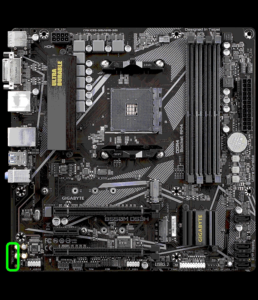

Pour la carte mère, sélectionne la bonne révision :
https://www.gigabyte.com/fr/Motherb [...] 1-12-13#kf
La révision est inscrite sur la carte mère, en bas à gauche quand tu es face à la CM dans le boitier.
https://rehost.diberie.com/Picture/Get/t/377215
Un lombric peut comprendre l'univers parce qu'il fait des trous de ver.

artouillassse a écrit :
Plutôt 2x16 pour avoir le dual channel.
c'est très illisible meme en démontant la carte graphique : j'ai lu 1.1 donc je déduis 1.7
n°11415595
Kamoulox ! :o
Si c'est 1.1 c'est 1.1, non ?
Ce serait bien d'être sûr, c'est pas le même PCB, pas le même BIOS.

jojo15320
Posté le 11-03-2025 à 18:23:21  profilanswer
Kamoulox ! :o
Lors de ma première lecture du site, j'ai cru que la version 1.1 n'existait d'où le 1.7. J'ai tout démonté pour vérifier en dévissant la carte mère car on voit rien. C'est bien 1.1
Je vais faire le necessaire. Merci pour l'aide.
C'était pas visible en photo avec flash ?

Posté le 12-03-2025 à 09:01:15  profilanswer
c'est bien 1.1, sur et certain. le 1 s'est légèrement effacé mais il n'y a aucun doute :D
