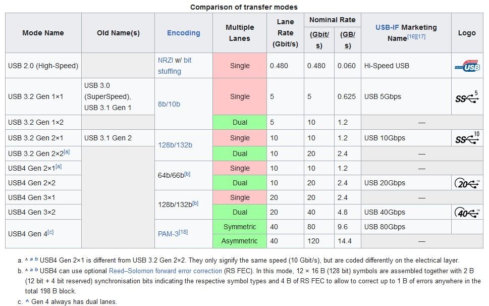

Pour l'USB 4, jette un coup d'oeil à cet article : https://www.comptoir-hardware.com/a [...] 2024-.html
Et en particulier :
https://rehost.diberie.com/Picture/Get/t/317308
Apparemment les débits théoriques vont de 20 à 80Gb/s. L'USB 3.2 2x2 présent sur le 500DX que tu as choisi, permet jusqu'à 20Gb/s théorique.
Je ne serais pas étonné que certaines cartes en USB 4.0 ne disposent que du 20Gb/s, ou qu'il faille lacher un rein pour du 4.0 en 80Gb/s.
Cette carte a déjà de l'USB 4 : https://www.gigabyte.com/fr/Motherb [...] v-10/sp#sp
Après vérif, la puce ASM4242 présente est en 40Gb/s au max, et la carte coute déjà ~300€ à elle seule.
Bref, tant que c'est pas mentionné, tu peux te retrouver avec un USB 4 dont le débit serait plus bas qu'un USB C/TB4.
Sachant qu'il y a déjà des cartes en thunderbolt 4 (40Gb/s), je suis pas sûr qu'attendre pour l'USB 4 soit une bonne idée, d'autant que ça reste du théorique et qu'il faut les périphériques USB qui supportent ces débits à côté.
